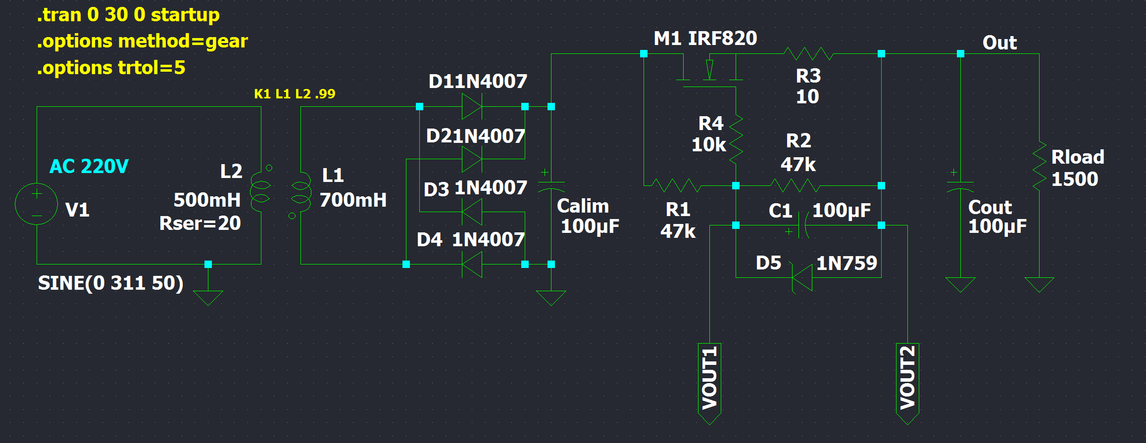

Nel file gentilmente postato dall'altro forum:

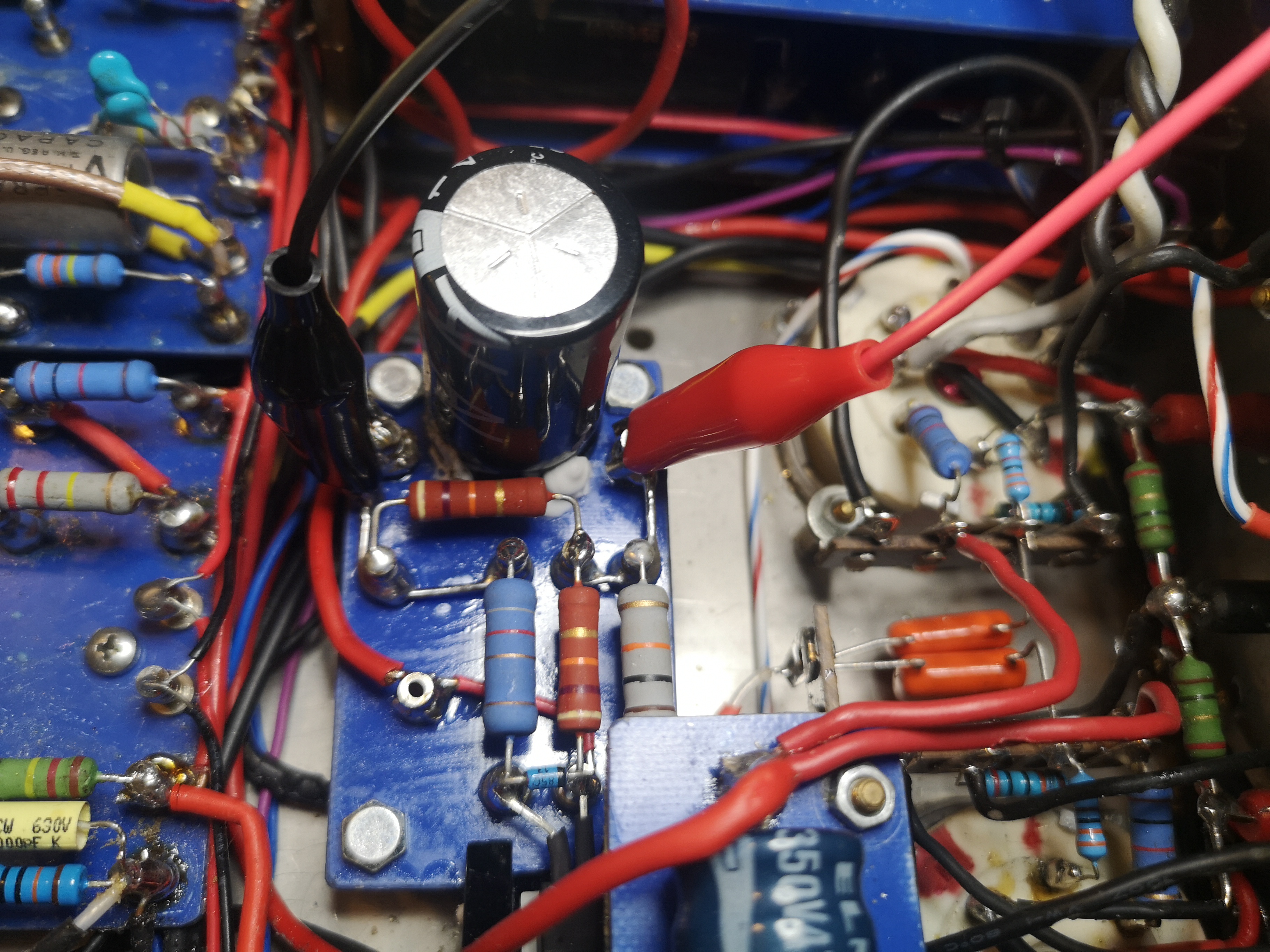

La situazione realmente testata sul mio ampli:

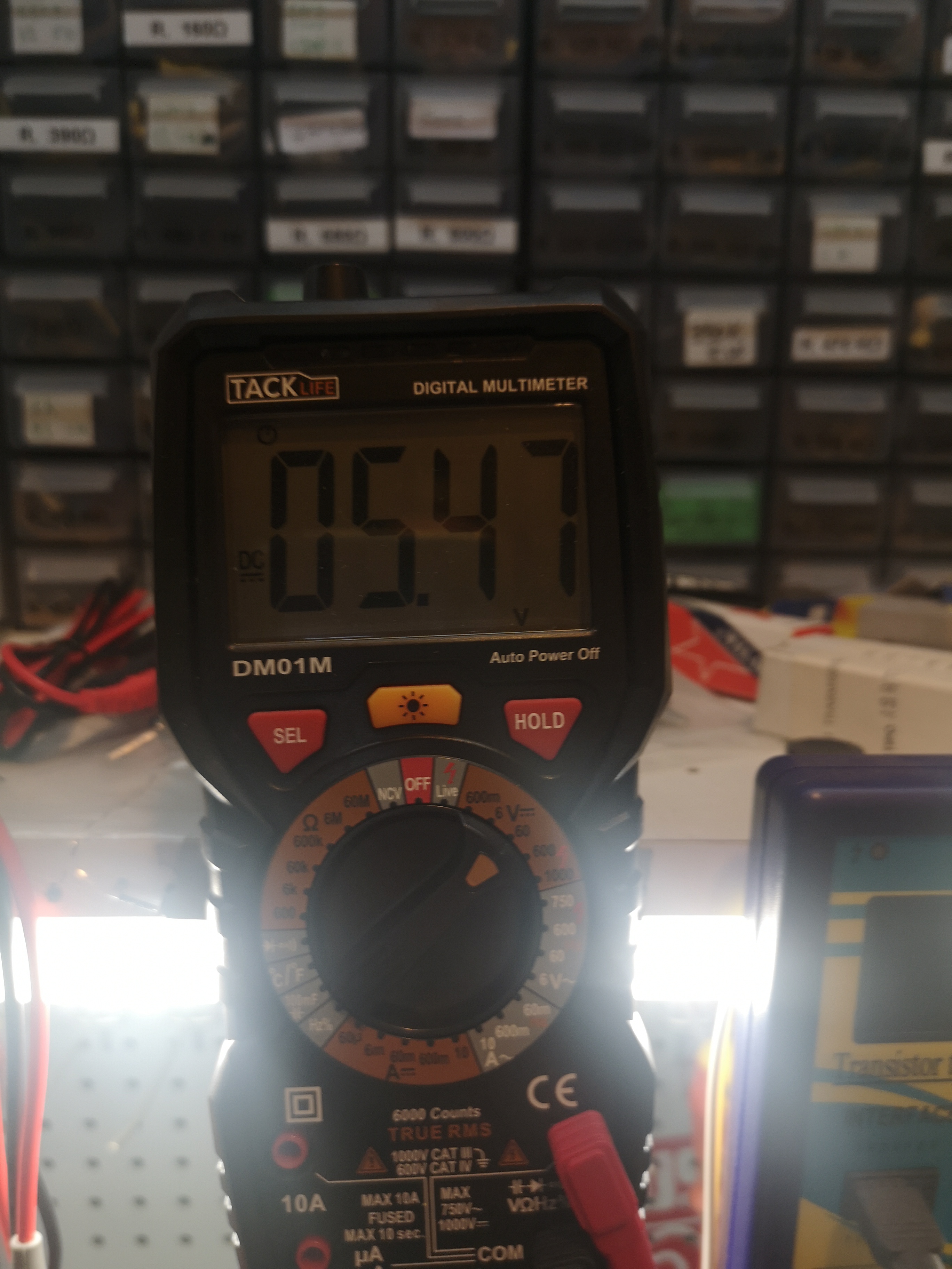

... Eppure sono proprio quelli. 5,47 Vdc. Misurati sulle torrette dove arrivano i gambi del condensatore.
Dalle simulazioni di entrambi i circuiti, nel cap scorre una tensione di circa 6Vdc.
Re: Merlin's Gyrator - Qualcuno ricorda dove viene specificata tensione cap ?
Messaggio da Kagliostro » 13/10/2022, 8:06
E' strano, al tipo che mi ha fatto i calcoli uscivano circa 54V, che abbia sbagliato qualcosa nel calcolare ???
A te, nella simulazione cosa dava ?

.... Si, in effetti è strano. Nelle simulazioni I grafici che ho postato mostrano una tensione stabile di circa 6vdc dopo il picco dell'accensione.
... Eppure la tensione che ho misurato con il tester ai capi del condensatore sembra dare la certezza di una tensione molto bassa. Da 5,4v a 6,3v ci può stare come simulazione dato che tutto è relativamente "ideale" sul software.

Ho dimenticato di chiederti un particolare, qual'era la tensione di ingresso al circuito quando hai rilevato i 5.4V ai capi del condensatore ?

All'ingresso del gyrator ho 390v. All'uscita 375v circa.
