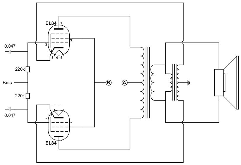

Oggi mi è venuta in mente questa cosa
Diciamo che si voglia sperimentare con il feedback locale a livello di finali
e si abbia una sola uscita dal TU per l'altoparlante
Usando un piccolo TU per PP da pochi W si potrebbe fare questo ?
Mah, forse no, per via del rapporto di trasformazione che alza la tensione non di poco

Forse più semplice con un trasformatore di isolamento?
Comunque solitamente si fa un 10%v per i catodi.

Stavo pensando che dopotutto si potrebbero usare delle resistenze per abbassare il livello del segnale nel feedback se troppo alto, come si fa di solito nei feedback normali
Un trasformatore di linea .... sì, hai ragione, anche quello dovrebbe andare

Diciamo che non lo proporrei all'utente, ed in generale non spenderei un extra per un trasformatore solo per quello, ancor meno se devo ancora applicare aggiustamenti. Alla fine il classico AC30 suona benissimo senza feedback. Solitamente basta tagliare un po' gli alti, se hai un pre con un guadagno elevato.
