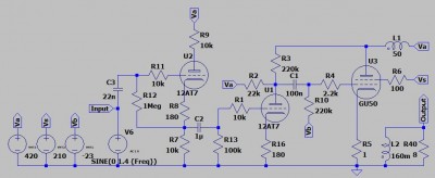

Detto anche zobel, si usa per far vedere un'impedenza costante al finale ad alte frequenze.
Ma il suo effetto è l'opposto del classico presence come sonorità, è più da presence da AC30 (che taglia invece di enfatizzare).
Per evitare condensatori di elevata tensione si può fare la stessa cosa sul secondario del trasformatore.
Il feedback che ho disegnato sulla griglia g1 è negativo.

Si Robi. È negativo. Rispondo sempre da telefono durante il giorno e sto correttore automatico lo odio.
Si, è l'esatto opposto di un presence. Ma io lo immaginavo per farlo lavorare proprio al contrario.
Senza NFB, su entrambi i finali in SE che ho realizzato, ho moltissime alte. Su E. T. Con il feedback risolvo. Su Little And Bastard, invece, quel controllo lo implemento proprio per avere piú alte tipo presence alla rovescia.
Cmq era un'idea.
Riguardo alla concertina era proprio cosí come lo hai descritto che lo immaginavo. Volevo essere sicuro che si potesse realizzare senza problemi in quel modo.

Questo è quello che proponevo. La bilanciata prende anche l'altra uscita.
Re: Dumble SE con GU50 (???)
Dimenticavo:
ho polarizzato così la PI per un motivo: bootstrappando il resistore di polarizzazione, la sua resistenza tende ad infinito, quindi va ad inficiare minimamente sull'impedenza del potenziometro del volume dei due canali. Anche il condensatore di disaccoppiamento più essere molto più piccolo senza perdere bassi.

Ottima soluzione con il bootstrap
Per quanto riguarda l'idea alla quale mi riferivo, quella di Cornara, lui fa così
e noi ... non so, magari 2 SF ? (se si vuole), come diceva Roberto
metterci un doppio triodo mi pare un po' .... eccessivo (?)

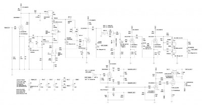

Bel lavoro Robi.
Anch'io ho il Send in bootstrap. Volevo chiederti, se è possibile, un piccolo approfondimento riguardo a quella specifica polarizzazione.
Mi interesserebbe sapere i perchè della scelta di quei valori.
Cioè: come mai 180r e non 470r (... Per esempio) come valore della res di catodo superiore? Sempre per il discorso inerente la res che tende ad infinito?
10k di anodo e 10k di catodo sono volutamente scelti per far sì che si abbia anche un'uscita bilanciata, giusto? Alzando di poco il valore, tipo 28k / 28k, quale svantaggio possiamo avere?
...Vado di fretta.
I valori dei cap di disaccoppiamento dello stadio "SEND", sono indicativi. Poi vedremo meglio quali valori dargli.
Spero possa andare bene alimentare quell'ultimo stadio a 360V anzichè a 400V.
Se non ricordo male Robi aveva detto che poca tensione in meno andava bene cmq.
Ditemi se potrebbe andare il tutto e se è più o meno quello a cui si voleva arrivare.

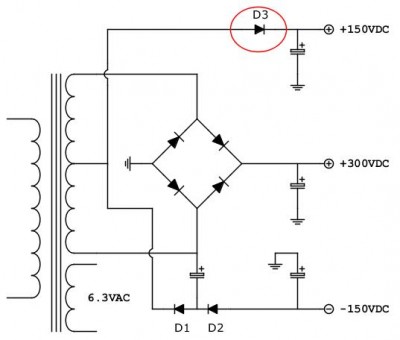

Stavo anche pensando una cosa ..... abbiamo il disegno di un finale Cathode Bias nello schema
è questa la decisione che è stata presa ? o si va di Fixed Bias ?
Perché se si va di Fixed Bias non ho idea di cosa succede se ricaviamo la tensione negativa da uno dei rami HT accoppiando con condensatore (o senza in questo caso
Se il sistema del prelievo della tensione da uno dei rami funziona, allora, forse, anche l'idea del circuito con i -200V potrebbe andare avanti ... o no

Chiedendo mi è stato suggerito questo (i volt con il 150-0-150 sarebbero circa 400V e circa 200V)
Se si potesse, anche se poi non lo usiamo, sarebbe interessante mandarlo in simulazione, per vedere se va o ... esplode

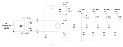

Ciao Franco. Hai ragione. Si tratta di un errore di ltspice quando cambi qualche valore e non ripeti la simulazione. Infatti anche la tensione sull'anodo della finale è errata.Kagliostro ha scritto: ↑25/05/2023, 21:28
Per quanto riguarda lo schema c'è qualcosa che non capisco
se di fianco a B+2 c'è indicata una tensione di 331.99... V, come fanno ad essercene 409.92 ...V sotto alla scritta R30 (in pratica sulla placca direttamente) ??
Ieri ho fatto tutto al volo e di fretta. Nel tardo pomeriggio posto lo schema con i valori giusti.

Non credo che abbiamo preso una decisione definitiva a riguardo.Kagliostro ha scritto: ↑25/05/2023, 22:27Stavo anche pensando una cosa ..... abbiamo il disegno di un finale Cathode Bias nello schema
Perché se si va di Fixed Bias non ho idea di cosa succede se ricaviamo la tensione negativa da uno dei rami HT accoppiando con condensatore (o senza in questo caso![]()
Se il sistema del prelievo della tensione da uno dei rami funziona, allora, forse, anche l'idea del circuito con i -200V potrebbe andare avanti ... o no![]()
Fino ad ora stiamo solo dando forma ad una possibilitá.
Io mi sono limitato a copiare dei circuiti disegnati da Robi dove è presente un probabile fixed bias e ho cercato di disegnare il tutto completo di uscita bilanciata + uscita sbilanciata per un secondo finale.
Lo scopo è quello di provare a vedere se può andare il circuito con queste 2 uscite impiegando un triodo inutilizzato. Poi si può sempre fare il finale in cathode bias o tornare alle idee precedenti.

Il nodo B+2 è stato portato a 360V circa considerato il totale assorbimento dei 2 triodi: 8mA.
Sono circa 40V in meno, alla fine.

Ah, ecco, ho capito cosa succede con l'indicazione di quei voltaggi
Per il Bias mi pare di aver capito (ma non vorrei sbagliarmi) che Fixed era meglio
E proprio in riferimento a questo fatto, oltre che all'eventuale adozione di quel circuito con i -200v, che ti chiederei, quando puoi, di verificare quel sistema per ottenere la tensione negativa che mi hanno suggerito
Certo che se abbiamo problemi a ricavare la tensione del Bias, prima di fare aggiungere un apposito avvolgimento al TA si potrebbe anche vedere di fare l'iniezione sulla griglia di tensione positiva (anziché negativa) prelevandola dal catodo con il partitore come nello schemino che ho postato
Se si trattasse di un normale PS con rettifica a 2 diodi e CT a massa o una a ponte senza CT a massa, sappiamo come fare, ma qui preleviamo la tensione positiva per le G2 dal CT NON collegato a massa
E farei anche un controllo sul ripple presente su quei +200V che preleviamo dal CT, d'accordo che poi tra Gyrator o iniettando il disturbo dove opportuno si fa rientrare dove voluto, ma sarebbe interessante sapere se si parte da un livello di ripple normale o sostenuto (visto che ci va sulle G2)
