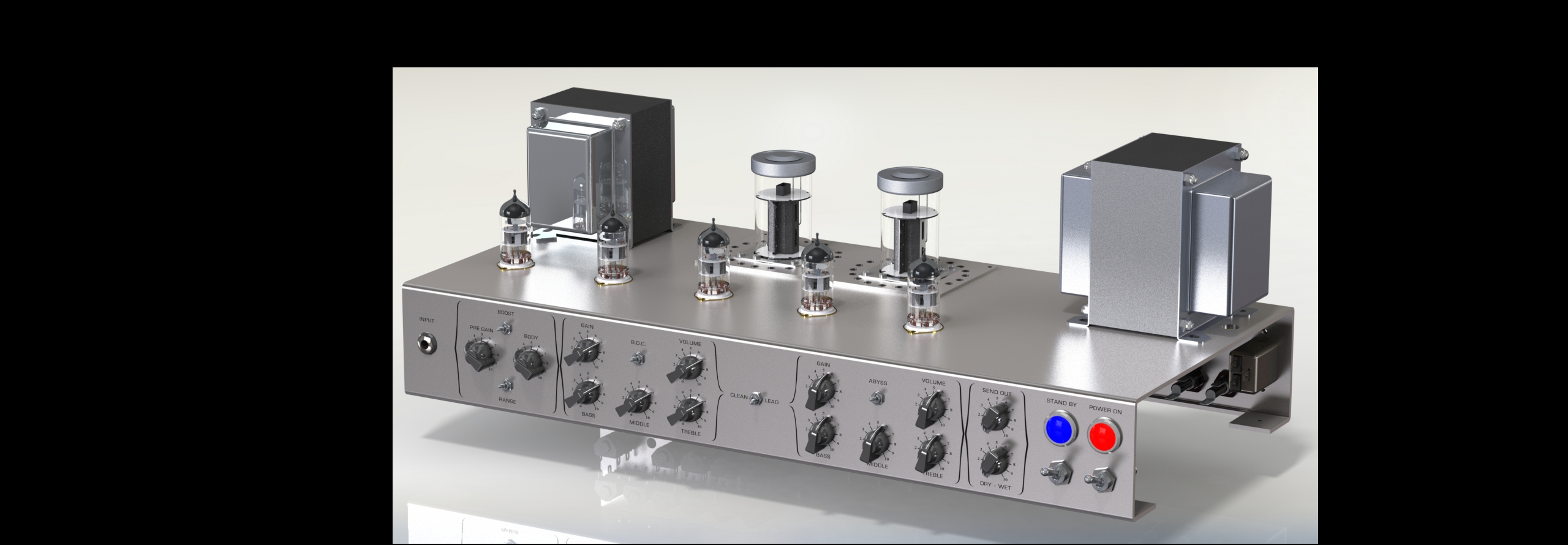

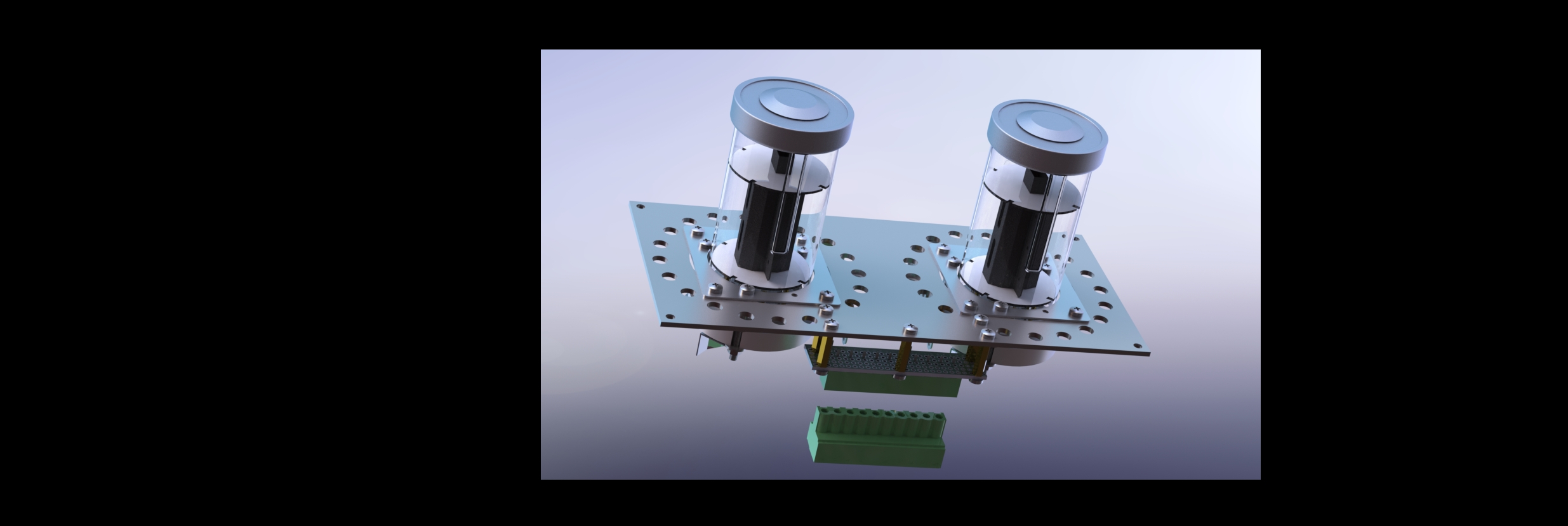

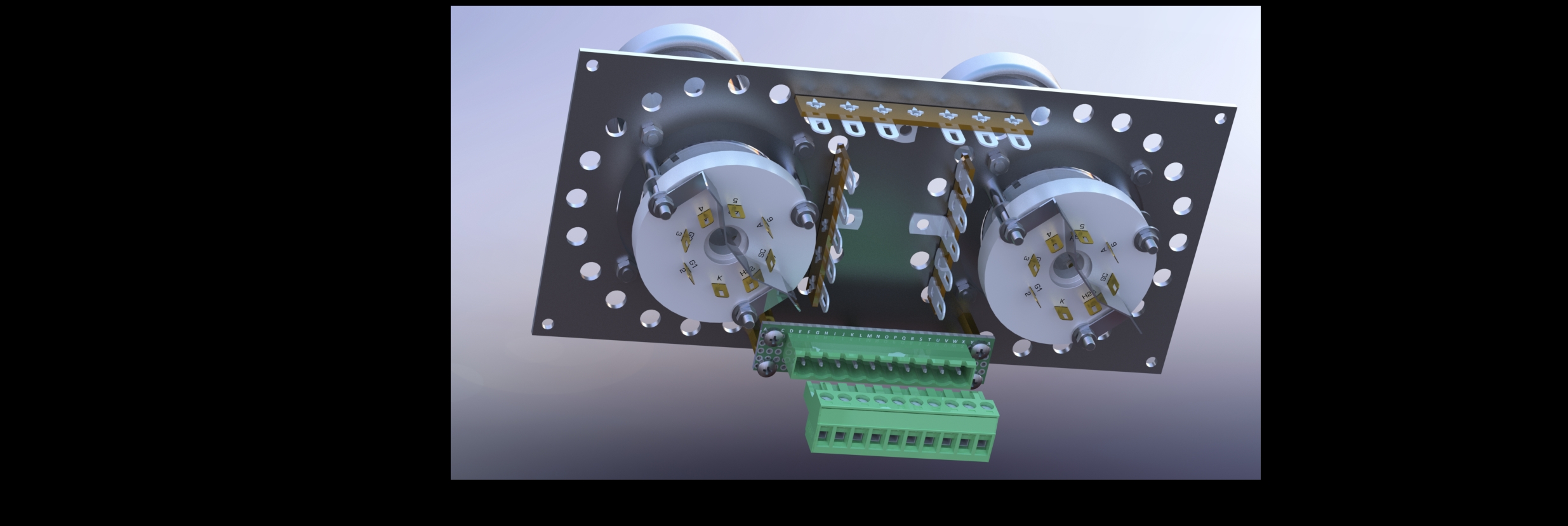

Torno sul thread con qualche idea per il nuovo telaio che mi sta venendo in mente di fare.
...Si parlava tempo fa di provare a provare a "intercambiare" gruppi di valvole finali da un telaio.
A me sarebbe venuto in mente questo sistema e molto probabilmente lo proverò a fare realmente:
Ci sarebbe molto di cui parlare, ma ora purtroppo ho i minuti contati. Spero vi piaccia l'idea.

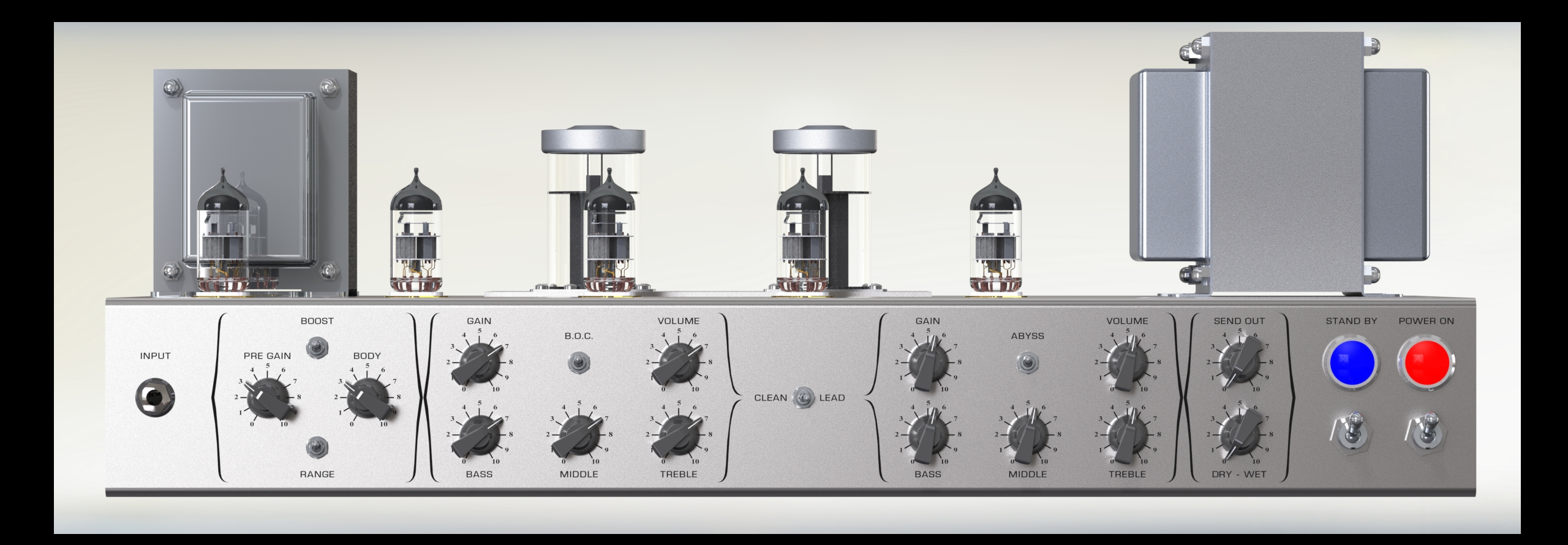

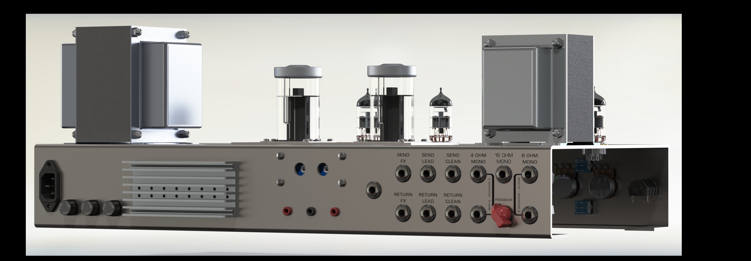

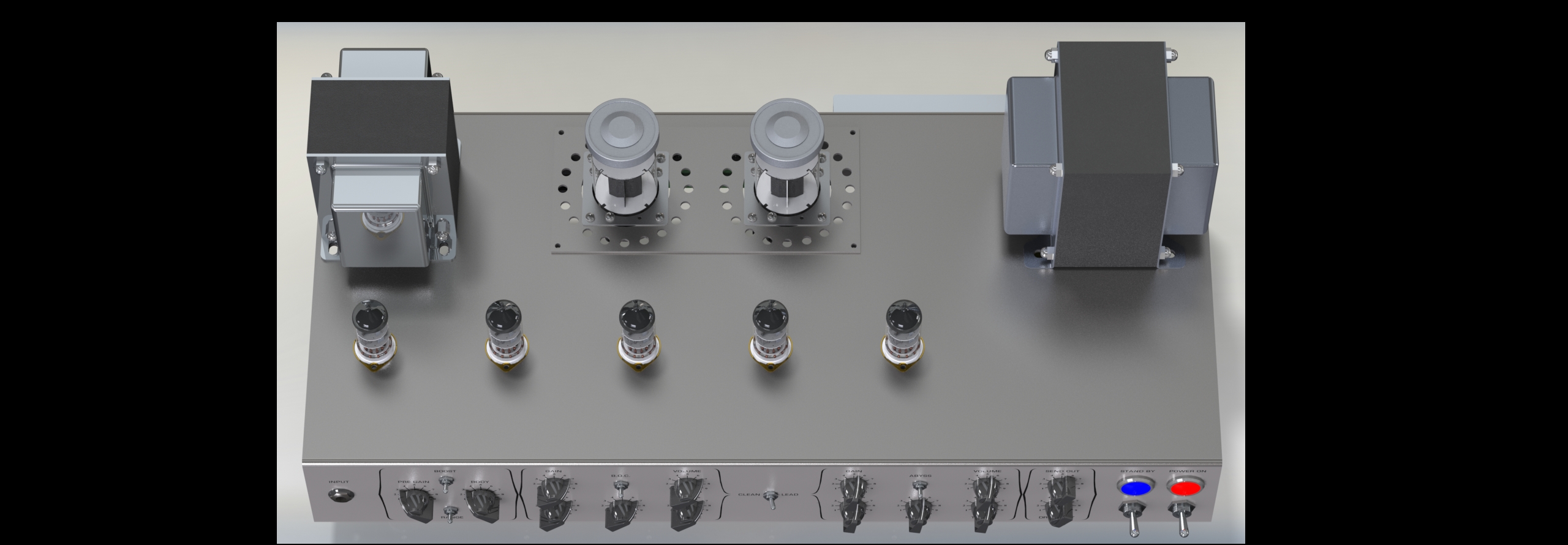

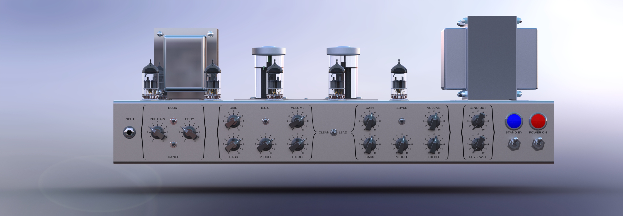

Ragazzi, mi date una vostra opinione sul:
- Design del pannello frontale ( quale secondo voi è meglio )
- Layout dei componenti
- Messaggi: 9788
Ciao Domenico
Io sto zitto
p.s.: Comunque il primo
Io sto zitto
