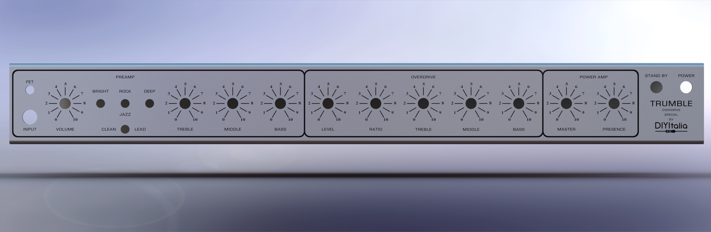

Re: Dumble SE con GU50 (???)
Ho pensato che forse ci potremmo far entrare i controlli dell'HRM ( Hot Rubber Monkey ) sul pannello frontale anzichè fare dei fori per entrare con un cacciavite e regolare i trimmer.
Il costo di questa operazione è mettere gli switch dello stand by e del power on dietro.
Che cmq sarebbe da layout originale e non è male l'idea, perchè l'alternata non se ne va in giro più di tanto.
