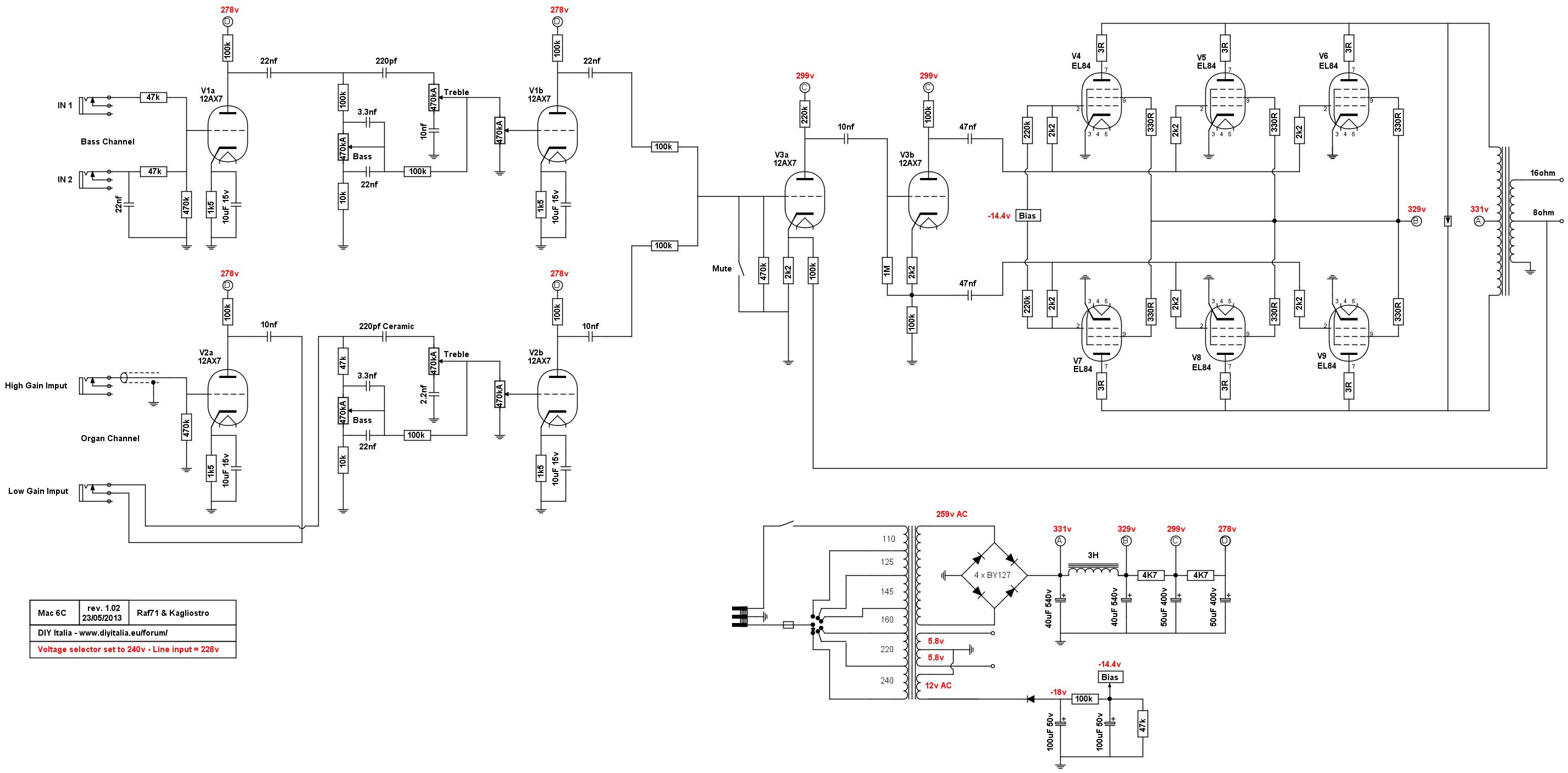

Ciao Raf
ecco l'aggiornamento dello schema, spero sia corretto e di non aver dimenticato niente
mi pare che manchi solo il valore del fusibile
Hai, per caso, controllato quanto esce dall'ampli ?
raf71
Messaggi: 988
Località: Pozzuoli (NA)
Re: Amplificatore Italiano. Mac 6C
Messaggio da raf71 » 23/05/2013, 22:44
stavo dimenticando il parametro più interessante.
il fusibile è da 2A rapido e l'ampli tira fuori 56watt su 7,2ohm.....mi aspettavo qualche watt in più, ma se con due el84 ci tiro fuori poco meno di 20watt credo che siano corretti. Per levarmi la curiosità dovrò aspettare che me lo riportino per rivalvolarlo :face_green: .
Messaggi: 9956
Messaggio da Kagliostro » 23/05/2013, 23:06
Direi che 56W con 6 x EL84 non siano poi così male ;)
e forse con delle valvole nuove anche un po' di più
l'anodica me la sarei aspettata un po' più alta con 259v AC
Quanto fa di impedenza il primario del TU ? 2K o 3K ?
Scusa la pedanteria, ma se hai il dato me lo annoto

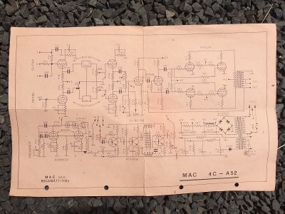

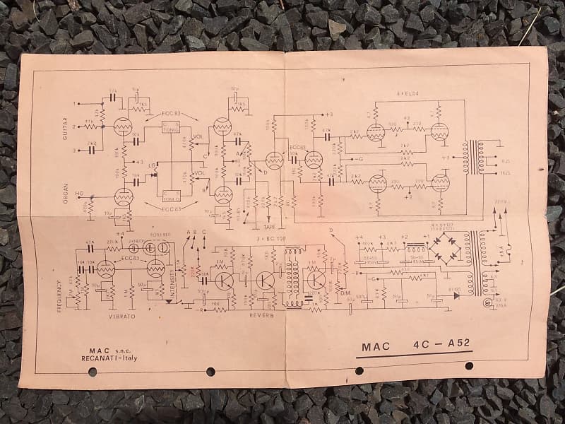

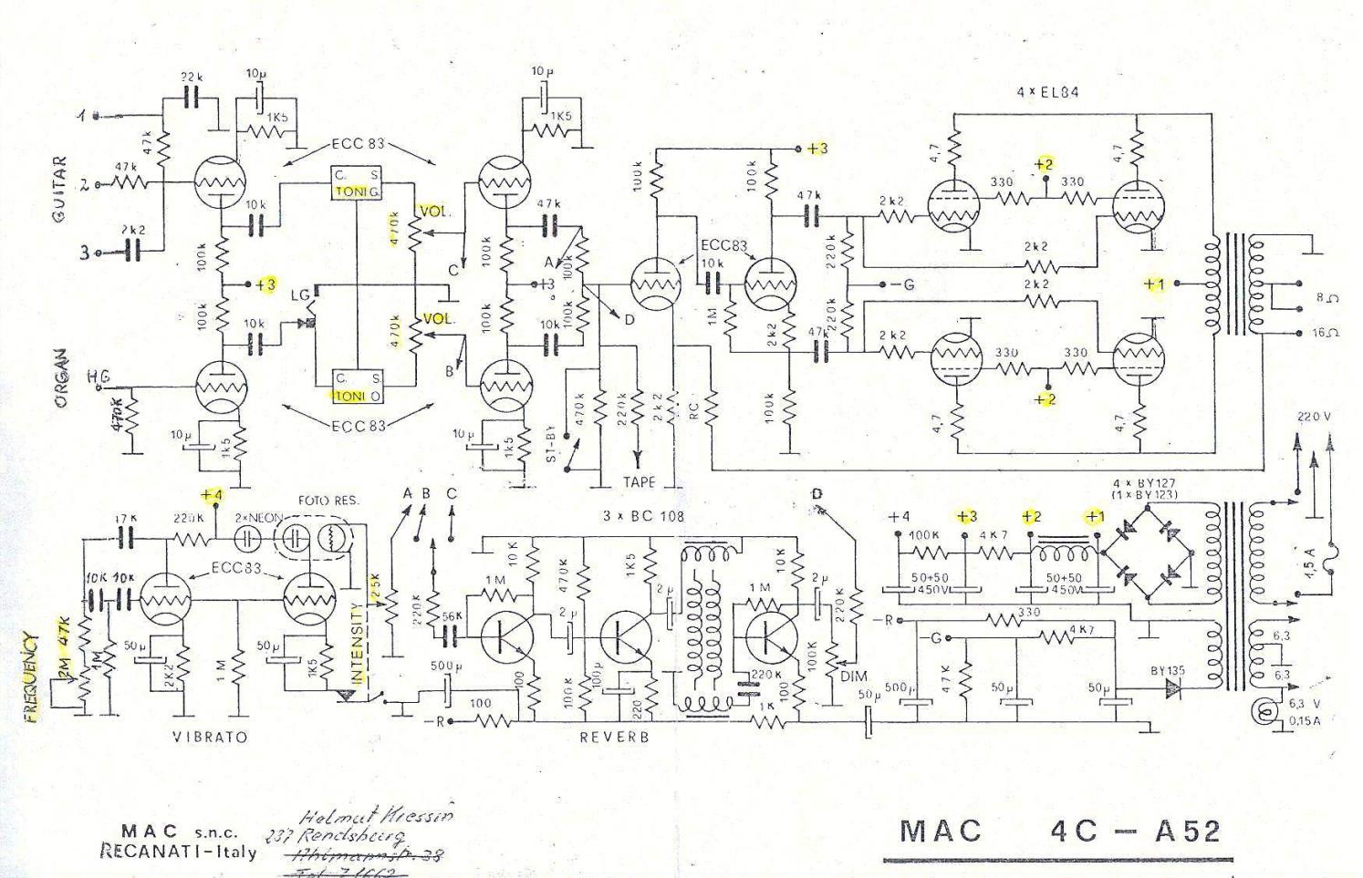

Oggi, a qualche annuccio di distanza, il post di Daniele mi ha ricordato questo amp, che avevo visto dal vero tempo fa a Marzaglia e ricordavo esteticamente simile al Simpson del post di Daniele
Cercando foto del 6C mi sono per caso imbattuto in questo schema, del 4C che all' epoca sarebbe stato interessante avere per fare dei confronti
[attachment=1]mac_4c[1].jpg[/attachment]
[attachment=0]vltyxlwbkva5pviqp5cp.jpg[/attachment]
