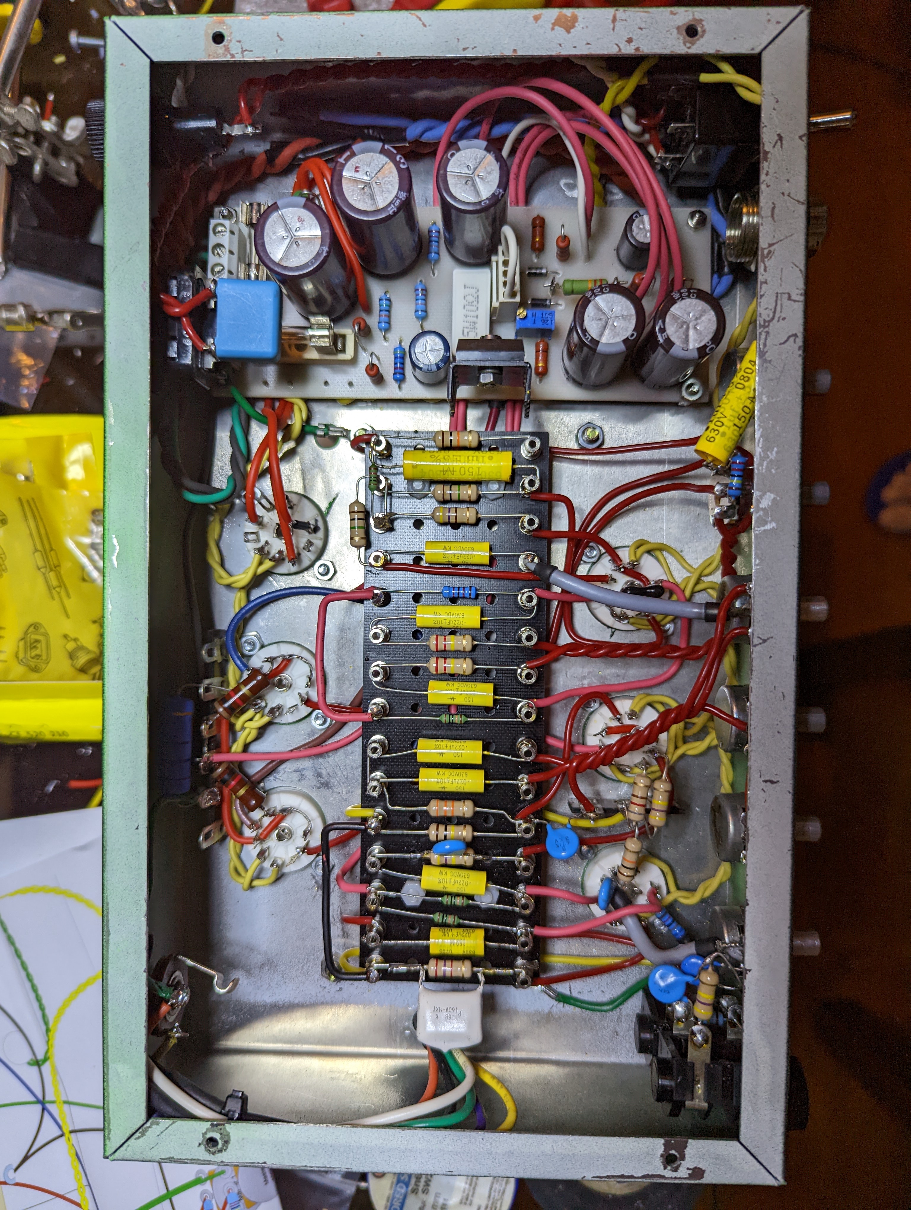

Messaggio da Matrix_G » 12/09/2024, 13:10
Ciao a tutti,
notavo solo ora di non aver postato nulla della realizzazione dell'ampli.
Quindi eccovi una paio di foto [icon_e_biggrin.gif] :
Ho usato uno chassis minuscolo (254 x 152 x 51 mm) ed una vernice tamarrissima per questo effetto "crepa" :ok_1:
La parte interna ha Alimentazione, VVR e alimentazione filamenti su PCB mentre il resto su turret.
L'ampli in sé suona abbastanza bene, forse un filo acidello in distorsione ma sicuramente non mi lamento :love_1:
Ovviamente un ringraziamento obbligatorio al forum perchè sempre pieno di spunti e di aiuto :pardon1:
Re: Micro-JCM con EF80
Messaggio da Kagliostro » 13/09/2024, 9:03
Bel cablaggio, bravo :numb1:
Per quanto riguarda lo chassis verniciato non sono un grande amatore, comunque molto ben riuscito
Ho un amico su un forum americano che è appassionato di queste finiture artistiche ed i suoi amo sono fantasiosi da questo punto di vista
