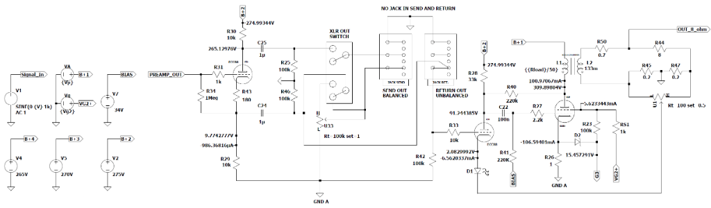

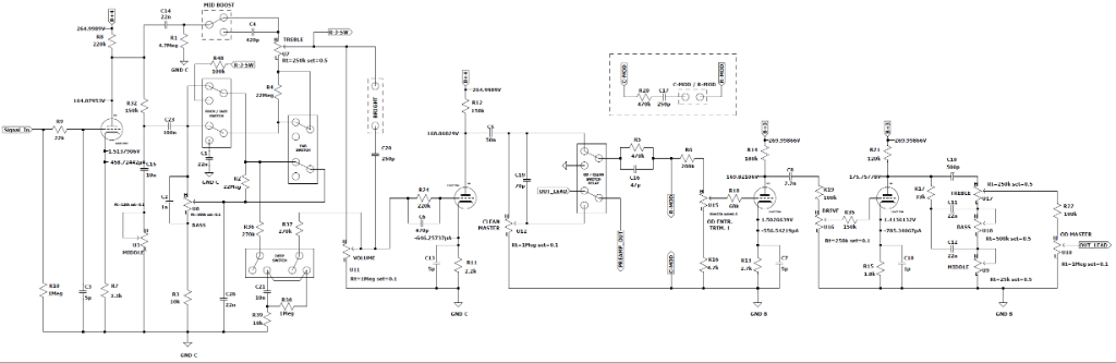

Allora..
Vi posto lo schema, spero, definitivo.
Per i valori dei componenti sono stato fedele a questo schema:
Perchè da questo siamo partiti e guardando altri schemi del 101 HRM ( ...quelli che sono riuscito a trovare ), si trovano molte differenze.
Per l'implementazione di tutti gli switch, ho seguito questo schema:
il risultato è questo:
...Ragazzi, vi chiedo la cortesia di fare una verifica / confronto ulteriore con gli altri 2 schemi schemi perchè non è stato semplice rappresentare e disegnare tutti quegli switch! Se trovate errori ditemelo che apporto le modifiche.
Un'occhiata da qualcuno di esterno sarebbe opportuna. E' facile commettere qualche errore di distrazione con quel macello.
