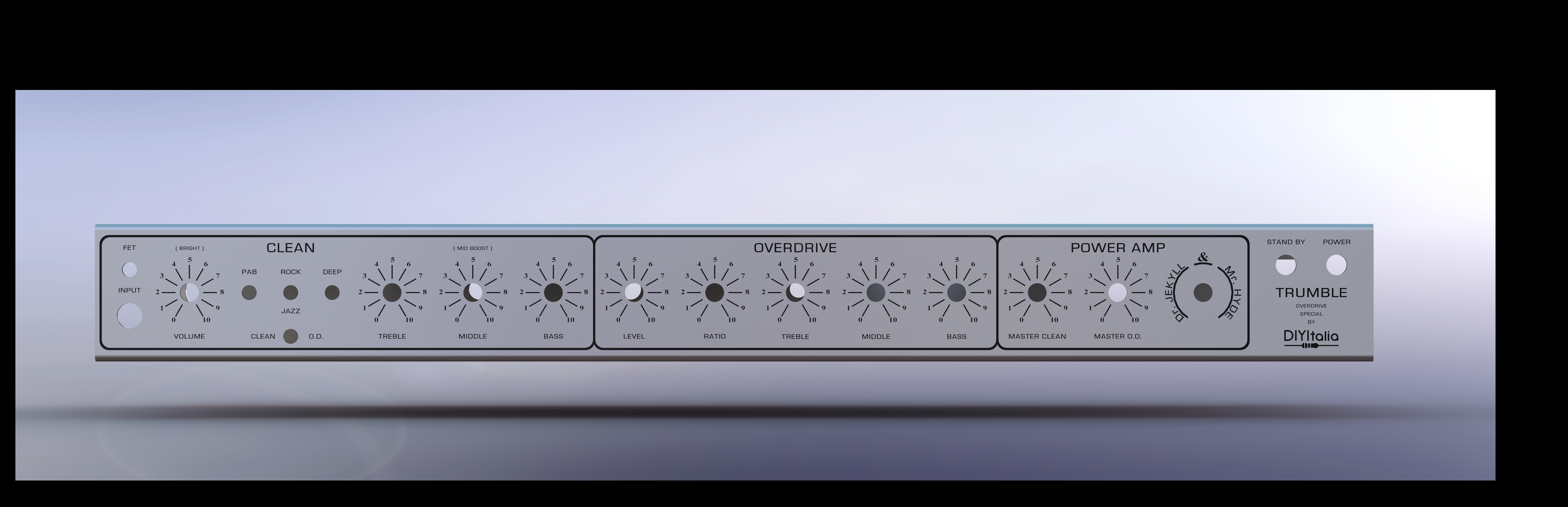

Se li vogliamo utilizzare tutti i controlli, io farei così:
MID BOOST - ROCK / JAZZ - DEEP
come 3 switch nella fila superiore.
Il BRIGHT con pot da 1M p.p. che deve essere disattivato tirando la manopola verso l'esterno.
Il PAB rimane scomodo da "gestire" se vogliamo controllarlo anche da pannello.
...forse, lo si potrebbe aggiungere nella riga inferiore disponendo i 2 switch in questo modo:
Per lo switch di cambio canale: si mette solo la scritta OD a dx
Per lo switch PAB : la scritta si mette a sx.
Ma già diventa tutto molto più confusionario.
Forse Sarebbe meglio attivare il MID BOOST tramite push pull con il pot del Middle ed il PAB tramite switch dedicato.
Le scritte BRIGHT e MID BOOST andrebbero sopra le corone dei rispettivi controlli VOLUME e MIDDLE.
...Ci devo lavorare un po' e vedere come va.

Si, capisco le perplessità, sulle diciture degli switch, per quanto riguarda invece le scritte sopra ai pot .... in effetti negli originali non ne ho notate, distrazione mia ?
Nel passato gli originali usavano degli switch a slitta con vistose viti per il fissaggio, poi son passati a dei toggle switch che lasciavano più spazio libero, ma come dici, sono le scritte che andrebbero in conflitto se si stesse su 2 linee, e questo anche se gli switch fossero 5 anziché 6 ed i due inferiori fossero disposti non sotto ai superiori ma nello spazio tra 2 di loro
Ammesso che l' originale anche avesse avuto la faceplate un po' più alta di 60mm le scritte rimarrebbero ugualmente un problema

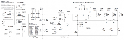

Allora..
Vi posto lo schema, spero, definitivo.
Per i valori dei componenti sono stato fedele a questo schema:
Perchè da questo siamo partiti e guardando altri schemi del 101 HRM ( ...quelli che sono riuscito a trovare ), si trovano molte differenze.
Per l'implementazione di tutti gli switch, ho seguito questo schema:
il risultato è questo:
...Ragazzi, vi chiedo la cortesia di fare una verifica / confronto ulteriore con gli altri 2 schemi schemi perchè non è stato semplice rappresentare e disegnare tutti quegli switch! Se trovate errori ditemelo che apporto le modifiche.
Un'occhiata da qualcuno di esterno sarebbe opportuna. E' facile commettere qualche errore di distrazione con quel macello.
....Sto lavorando al layout che pensavo in 3D.
...Mi ero dimenticato il PSU:

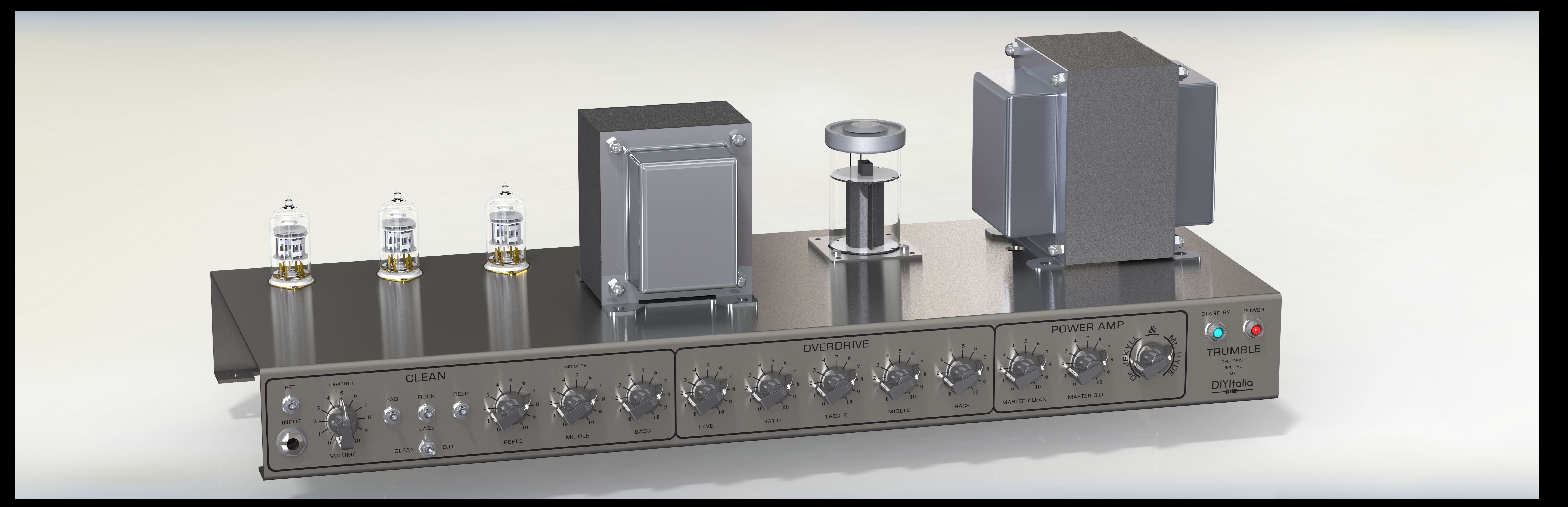

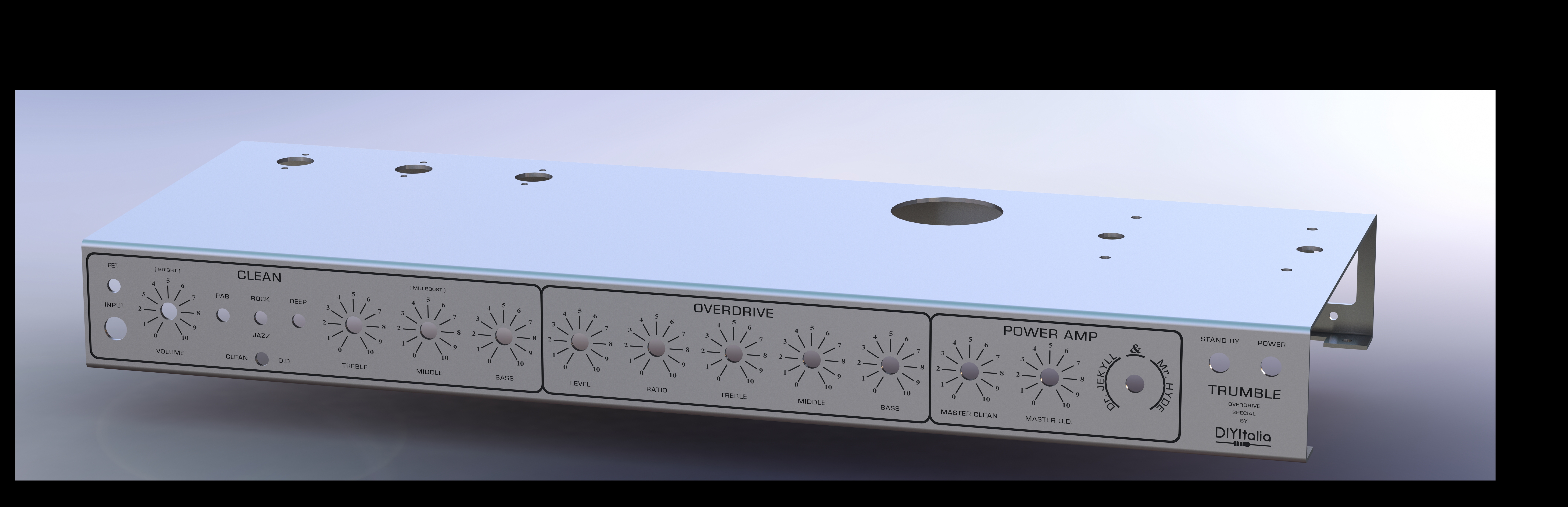

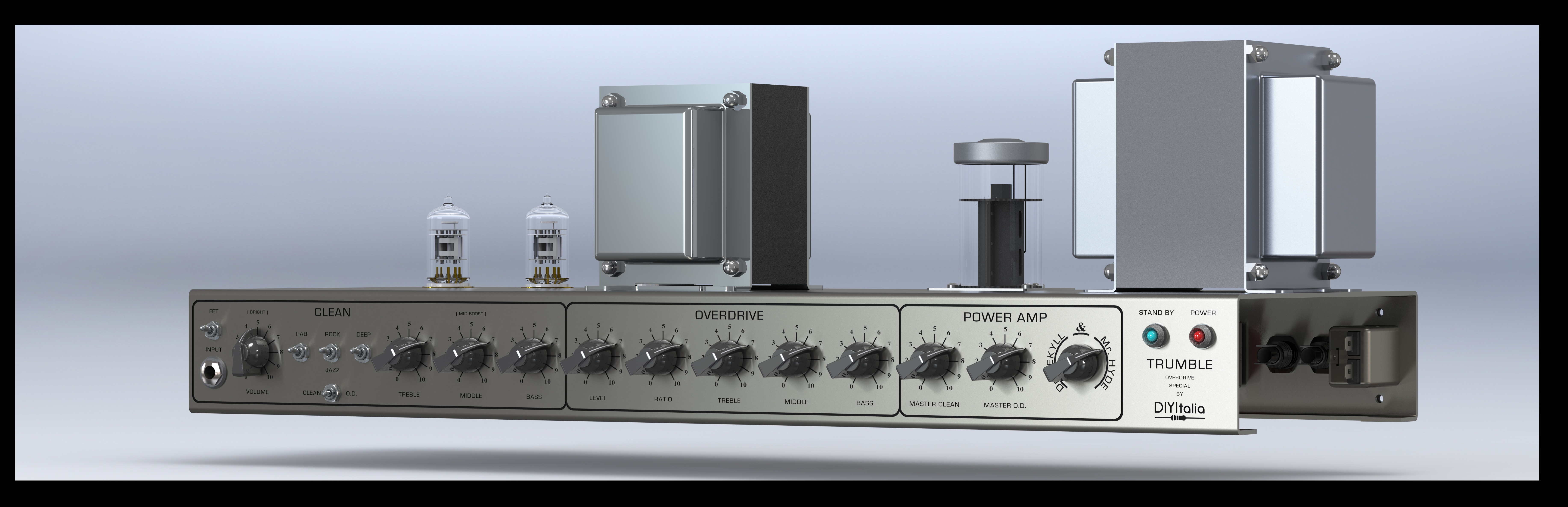

Per come lo avevo immaginato io dopo le proposte fatte qualche post fa:
https://cdn.imgchest.com/files/7kzcabgoq37.JPG
https://cdn.imgchest.com/files/7ogcbkjqody.JPG
https://cdn.imgchest.com/files/7pjcqw98g57.JPG
https://cdn.imgchest.com/files/7bwckd8v587.JPG
A me piace molto questa soluzione.
Ovviamente le scritte leggermente più piccole fra parentesi vorrebbero far capire all'esecutore che c'è un controllo nascosto.
Per vedere le immagini ad alta risoluzione avete il link sotto ogni anteprima.

- Messaggi: 9779
Re: Dumble SE con GU50 (???)
BELLO
Pensavi alle Chiken Head come nella seconda serie, suppongo, non a quelle tonde in bakelite/alluminio della prima serie, giusto ?
Non so poi come vada a finire al momento di far realizzare la faceplate .... a me piaceva Dr Jackyll & Mr Hide in rosso con la & in nero, ma anche la manopola in rosso può bastare
- Messaggi: 9779
Ho dato una controllata alla coerenza tra i due schemi
e, no, trovo delle differenze (ma non sugli switch), fino a quelli dell'OD e Master del Clean ESCLUSI
Su v1a manca il cap di bypass al catodo, sul pot dei bassi c'è nel tuo schema un cap in parallelo
Il pot middle è collegato diverso, lo switch del Mid Boost sul 124 manca, e c'e un resistore R1 che nel 124 non c'è, sul tuo schema il cap del bright è tra wiper del volume e switch ma nel 124 sta dopo lo switch, tra lo switch ed una estremità del pot del volume, sul 124 ci sono 4 resistenze ed un cap in serie tra placca di v1b e g1 di v1b che mancano nel tuo schema
poi, da dove sta il relè OD nello schema che hai postato del 124 gli switch non corrispondono più e neanche la posizione del Master Clean oltre ad altri componenti (vedi R5 e C16 del tuo schema) che non hanno corrispondenze sul 124
V2a e v2b ed i componenti attorno a loro sembrano corrispondere
Devo ancora verificare attorno al secondo Controllo Toni
Domani spero di avere la possibilità di terminare il controllo
