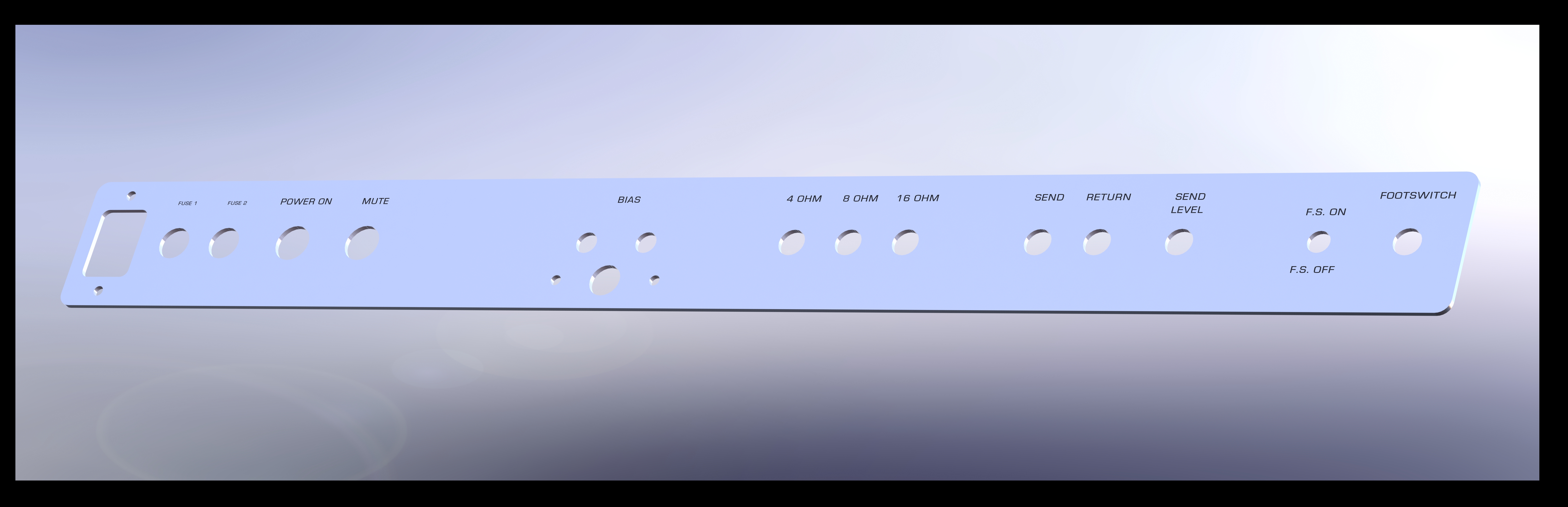

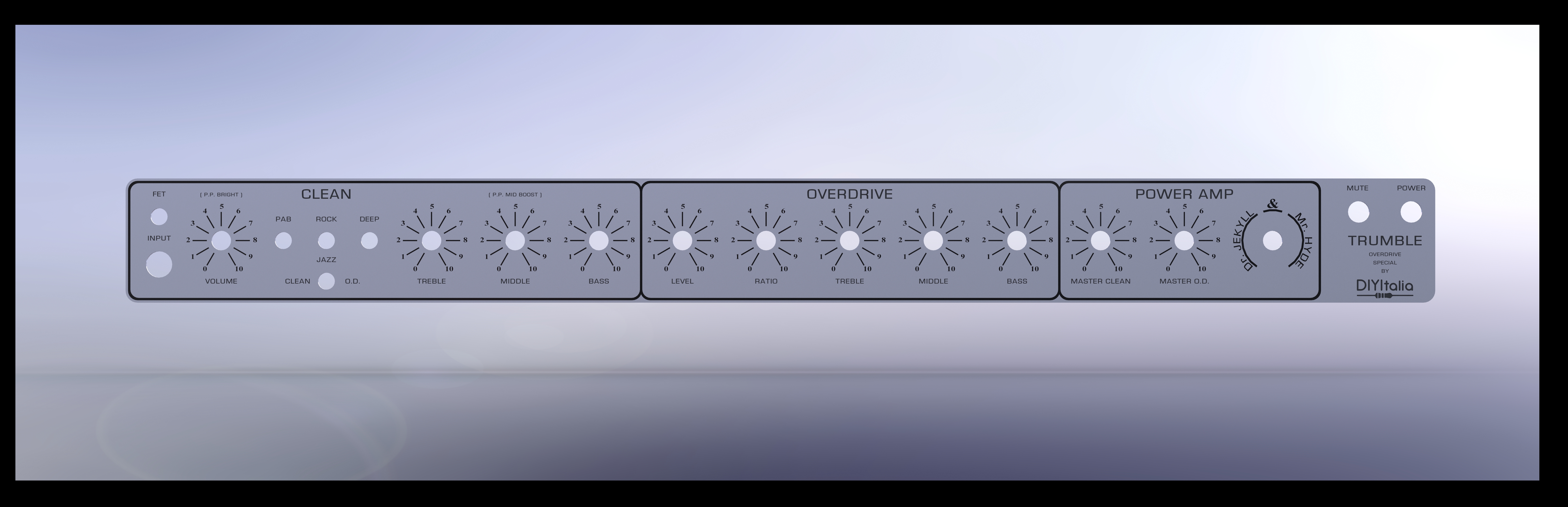

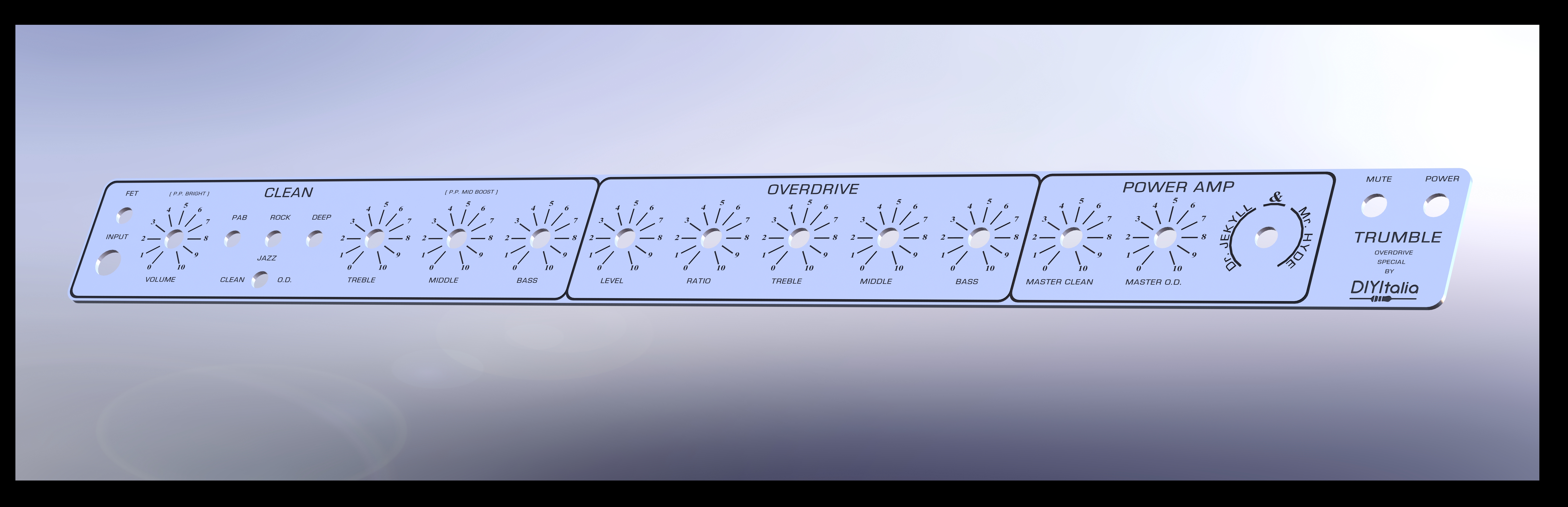

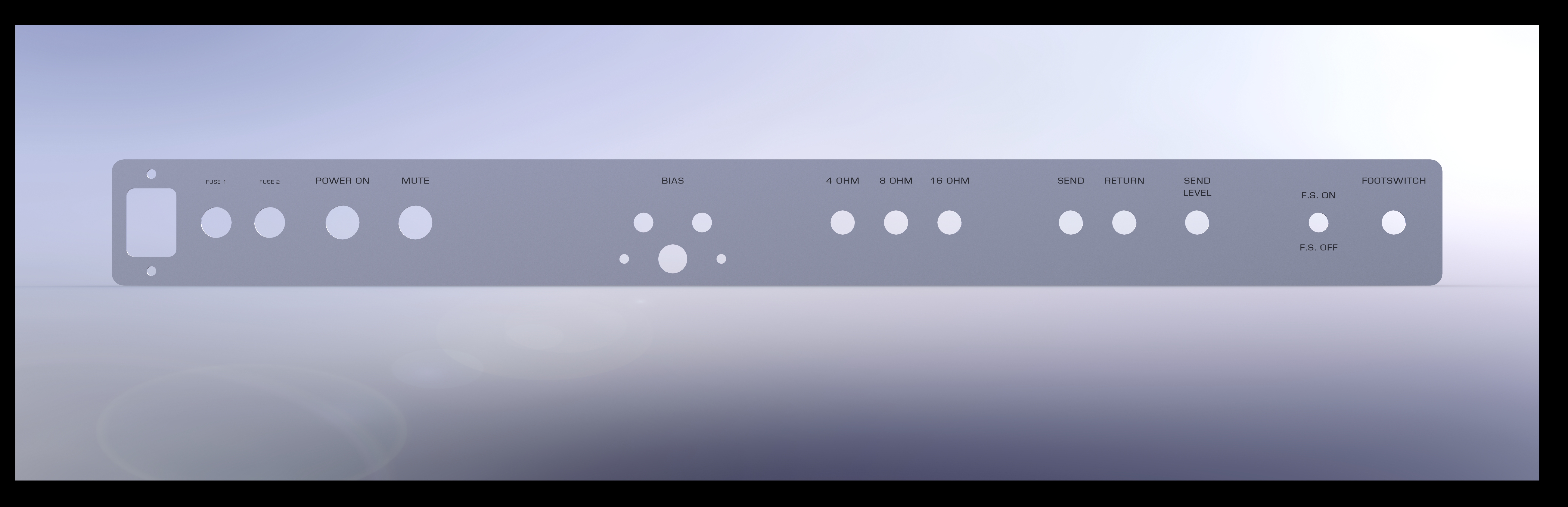

Non è un po' basso il foro del Clean / O.D. ?
Capisco che le scritte sono in linea con quelle dei pot, ma non si potrebbe alzare un pochetto tutte le scritte e di conseguenza il centro del foro ?
Messaggi: 1964
Re: Dumble SE con GU50 (???)
Messaggio da Dom » 32 minuti fa
Ci stavo pensando anch'io. Sul telaio non risultava fastidioso il posizionamento.
Sulla faceplate invece un pò da fastidio.
Fatto. I files sono stati aggiornati.
