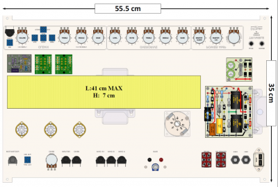

Messaggi: 9783
Re: Dumble SE con GU50 (???)
Messaggio da Kagliostro » ieri, 19:59
Per conto mio va benissimo lo switch ma ero curioso di sapere come la pensavamo i musicisti
Non è un po' basso il foro del Clean / O.D. ?
Capisco che le scritte sono in linea con quelle dei pot, ma non si potrebbe alzare un pochetto tutte le scritte e di conseguenza il centro del foro ?
Messaggi: 1965
Messaggio da Dom » oggi, 9:07
Ci stavo pensando anch'io. Sul telaio non risultava fastidioso il posizionamento.
Sulla faceplate invece un pò da fastidio.
Fatto. I files sono stati aggiornati.

Ora diamo un'occhiata d'insieme:
Visio-LAYOUT TRUMBLE - 10.pdf
(1.41 MiB) Mai scaricato
Ho volutamente lasciato il selettore "FOOTSWITCH - ON" / "FOOTSWITCH - OFF" sul retro anche se non ci serve praticamente più.
Se rimaniamo dell'idea di lavorare solo con 2 relays e senza led ( sulla pedaliera ), un semplice jack RTS farebbe quello che farebbe l'interruttore.
...Se si inserisce il jack, il negativo non va più ai relays dagli switch da pannello ma viene dato dalla footswitch.
....Mentre se si volessero utilizzare anche solo 3 relays o un paio di led, si avrà bisogno del selettore e di un connettore adeguato al numero di conduttori richiesti.
Volendo, potremmo cmq dotare il telaio di un adeguato foro per ospitare una presa da pannello DMX ( 5 poli ).
Poi, se qualcuno vuole fare la propria footswitch con qualche led, oppure aggiungere un relay con opportuno switch da pedaliera, lo può sempre fare.
Cosa ne pensate? Vogliamo lasciare questa possibilità?
