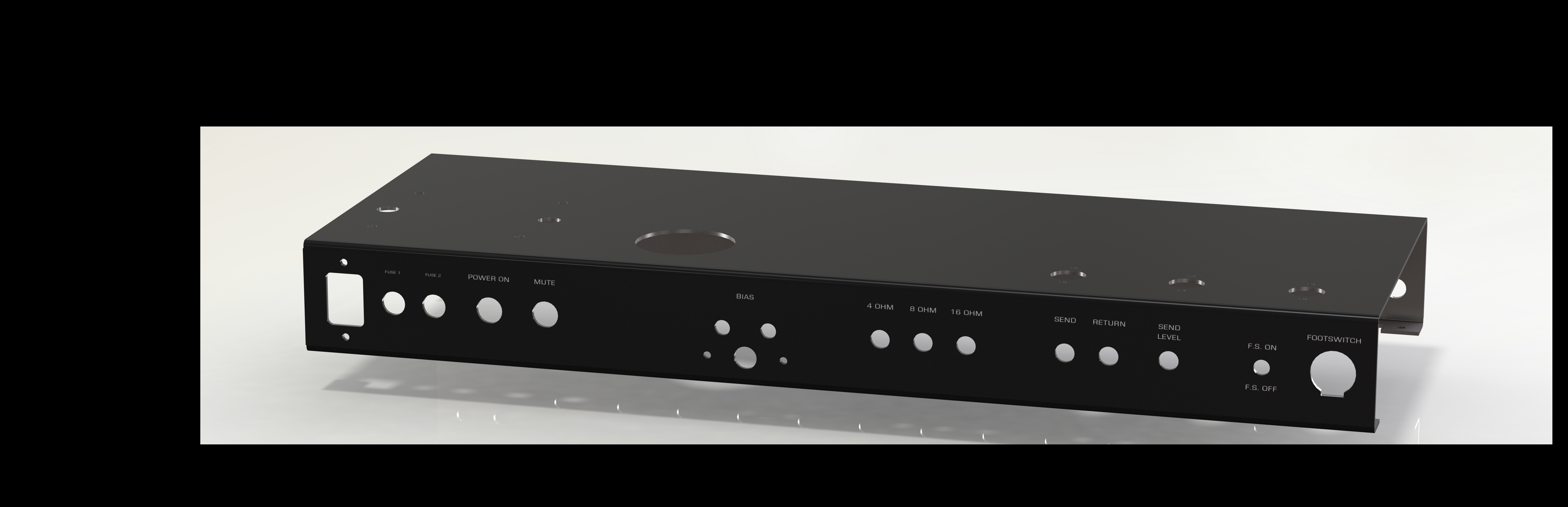

...Io penso che dovremmo predisporre un foro per un connettore da pannello che può ospitare più poli dei classici 3.
Almeno così se uno vuole modificare qualcosa per i comandi a pedale, può sempre farlo.

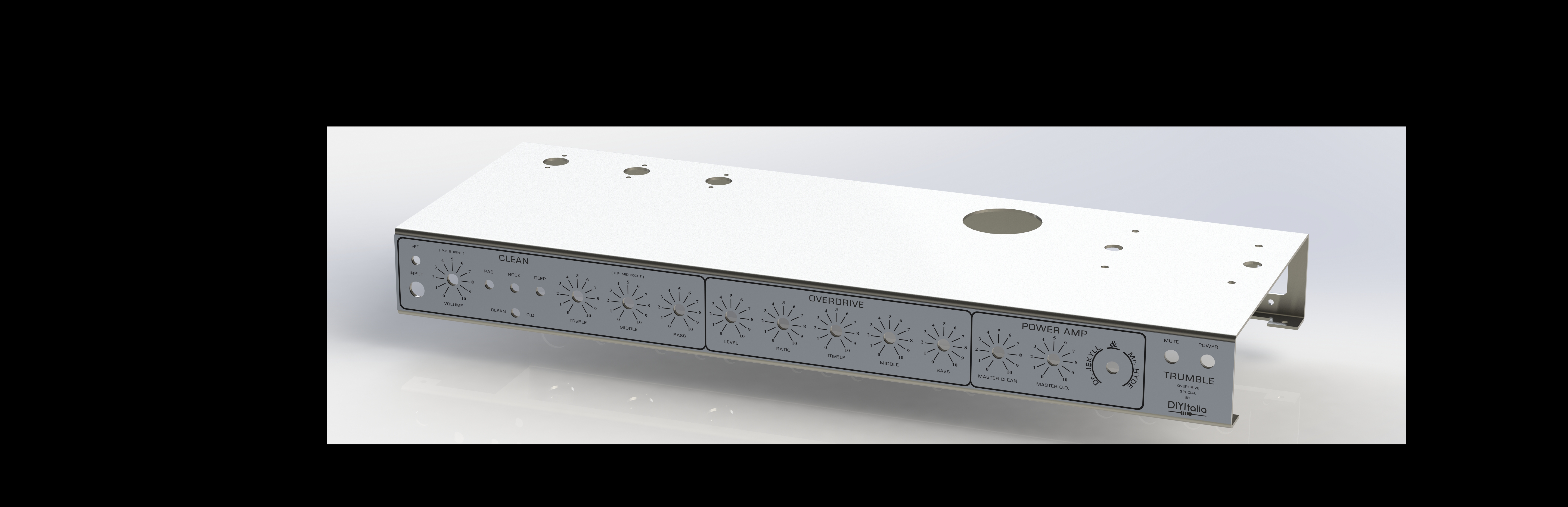

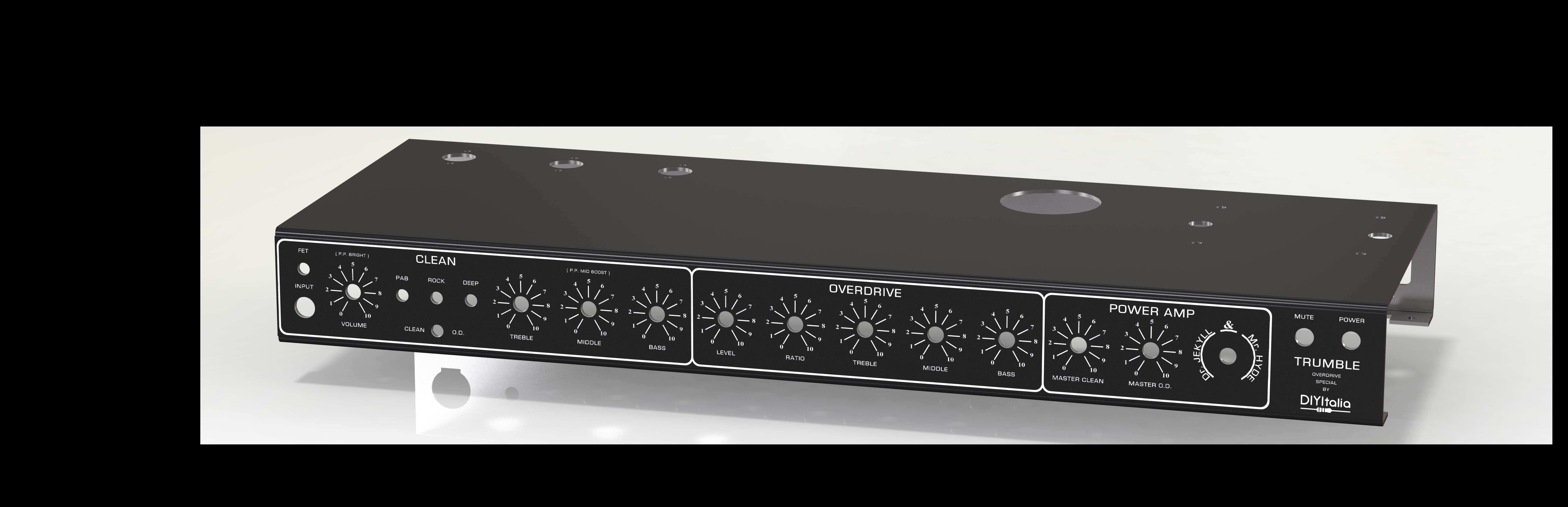

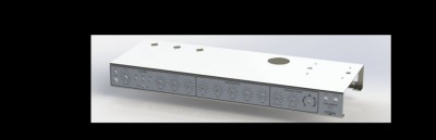

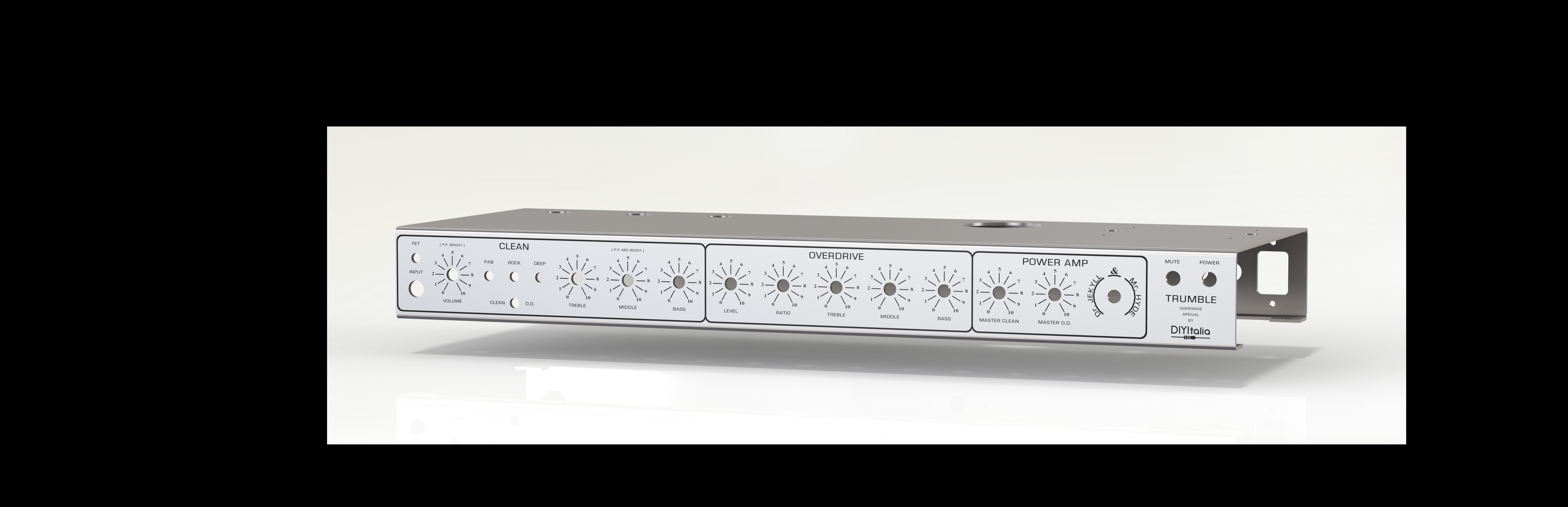

Cmq, ecco come viene il telaio con le face plate attaccate:
https://cdn.imgchest.com/files/4z9cvwkw697.JPG
https://cdn.imgchest.com/files/ye3c2d8d9d4.JPG
....Maaaaa....
Se lo facessimo tutto nero ?
https://cdn.imgchest.com/files/7w6c2vzvary.JPG
https://cdn.imgchest.com/files/739cx6g62m7.JPG

Messaggio da robi » ieri, 22:26
Bello nero!!
Messaggi: 9787
Re: Dumble SE con GU50 (???)
Messaggio da Kagliostro » ieri, 23:50
Silver ricorda la prima serie, nero la seconda, più moderna
Belli tutti e due, se non si fa la serigrafia sullo chassis ma su una faceplate e rear panel questi li si può fare più facilmente a seconda dei gusti
Ripensandoci io non so cosa sceglierei tra un po' di tempo ma a caldo il nero piace molto
Quanto al foro per il connettore del footswitch sono d' accordo predisporre per un connettore con più PIN lascia la possibilità di usare e il numero di cui si sceglie di aver bisogno, una sola cosa, trovarne un modello che sia diffuso e di facile reperibilità

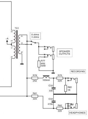

Una cosa tipo le uscite per cuffia e per registrare tipo quelle del Twitone Koch, potrebbero essere di interesse ?
Messaggi: 1970
Messaggio da Dom » oggi, 6:44
Guarda, secondo me no. E ti spiego il perché:
Avere un'uscita del genere comporta necessariamente il far suonare comunque l'ampli ad un certo volume. Basso, medio o alto che sia il volume, in cuffia non avresti un buon risultato.
1 perché sentiresti sempre molto di più l'ampli. Ci vorrebbe anche un buon preamplificatorenper cuffia.
2 perché non avresti dei simulatori di casse. Quindi il suono sarebbe comunque non apprezzabile.
Se si volesse sfruttare quel tipo di uscita per registrare, torniamo sempre lì: sei costretto a far suonare comunque l'ampli a certi volumi. Anche se sul pc metti dei simulatori di casse che sfruttano gli IR, non é performante sentire l'ampli a certi volumi.
Perché hai bisogno che il finale spinga almeno un pó, dato che l'uscita é parallela all'uscita per le casse.
L'uscita bilanciata del preamp, invece, ti permetterebbe di registrare su pc tenendo l'ampli molto basso di volume.
Ma hai bisogno di simulatore di finale + simulatore di cassa per sentire qualcosa di "decente".
Per poter godere appieno di una possibilità del genere é meglio avvalersi di appositi strumenti che fanno anche da "reactive load" messi tra l'uscita delle casse e il pc. Quindi l'ampli lo puoi mettere anche con il volume al massimo e senza cassa.
Questi strumenti sono anche dotati di eccellenti simulatori di casse e microfoni perché sfruttano la simulazione di ripresa sonora fatta con casse e microfoni reali tramite gli impulsi IR.
Prendi per esempio il Frayette :
https://www.thomann.it/fryette_power_load_ir.htm
O il Suhr:
https://www.thomann.it/suhr_reactive_load_ir.htm

Messaggi: 1970
Messaggio da Dom » oggi, 6:56
Per il connettore da pannello ne trovi di diverse tipologie ( 3, 4, 5, poli ) che vanno bene con lo stesso scasso.
https://www.guitarcenter.com/Livewire/E ... 0013671.gc
https://www.avshop.ca/wire-amp-cable/co ... mount-ip65
Per esempio: noi potremmo tranquillamente mettere una presa classica XLR da pannello a 3 poli per quello che serve a noi.
Se qualcuno volesse modificare il numero dei poli che vanno alla footswitch, mette un connettore DMX a 5 poli con lo stesso scasso.
Ci sono anche a 7 poli ( 6 + 1):
https://grabcad.com/library/amphenol-ac6afdzb-1
O, addirittura, ci metti un connettore per cavo RJ45, Cat6 a 8 poli
https://it.rs-online.com/web/p/accoppia ... 0706533254
