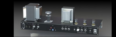

Ok, è ora di preparare il telaio e le mascherine.
Ho ricontrollato tutto e non dovrebbero esserci errori.
Le mascherine sono 8 mm più basse del front panel volutamente per via delle piegature da 3 mm della lamiera.

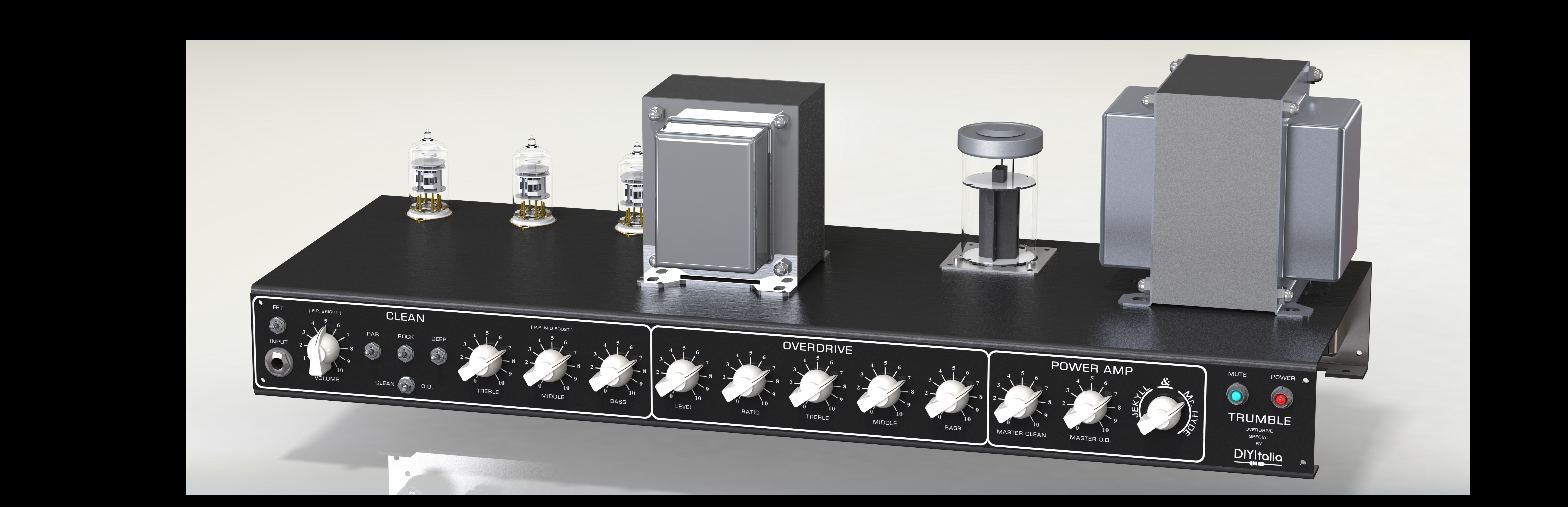

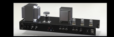

Vi posto qualche rendering fatto meglio:
https://cdn.imgchest.com/files/4jdcvjd3da4.JPG
https://cdn.imgchest.com/files/46acqb63d97.JPG
https://cdn.imgchest.com/files/4apc53mw8k4.JPG

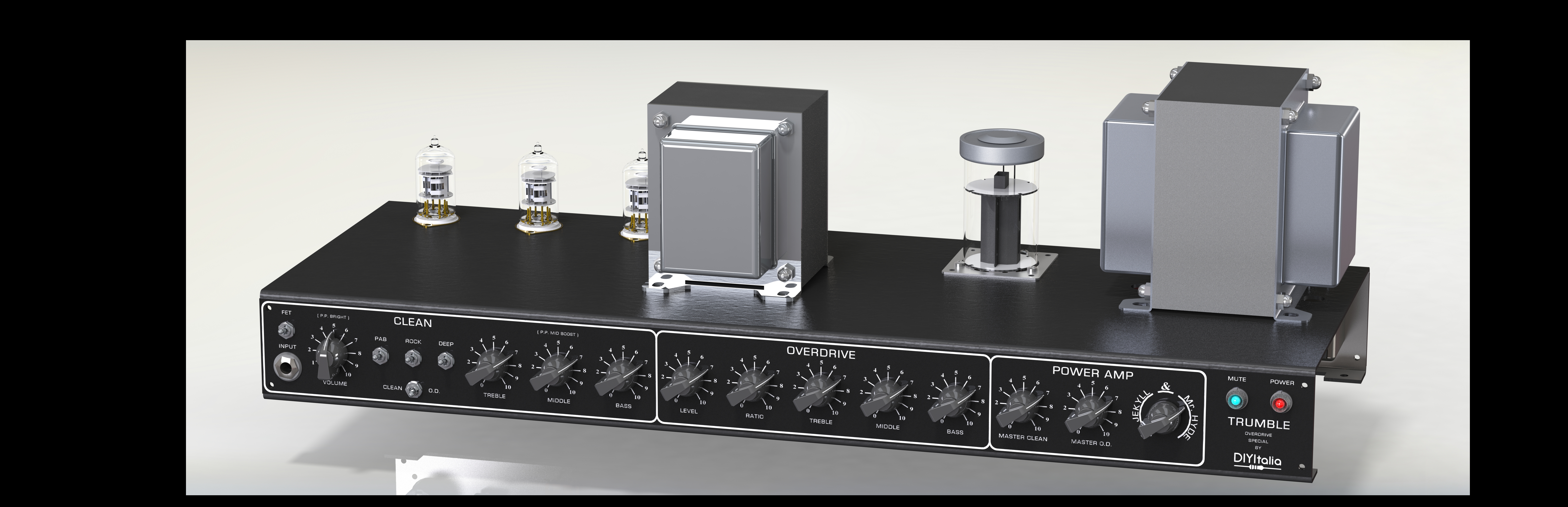

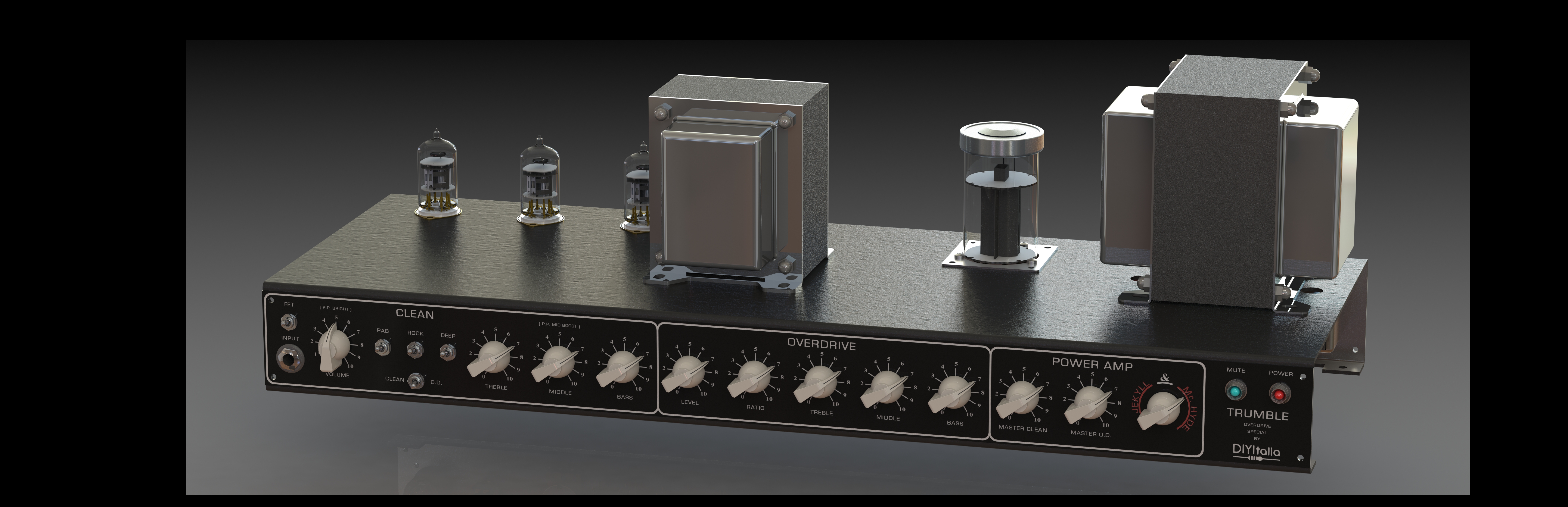

...sembrano bianche per via della luce, ma le manopole sono CREMA.
https://cdn.imgchest.com/files/y8xcnkr26l4.JPG
https://cdn.imgchest.com/files/4gdcxpboz94.JPG
...Non sono molto convinto di enfatizzare la scritta in rosso. Ci stona un pò con il design generale.
Ma fatemi sapere cosa vi piace e cosa ritenete sia meglio.

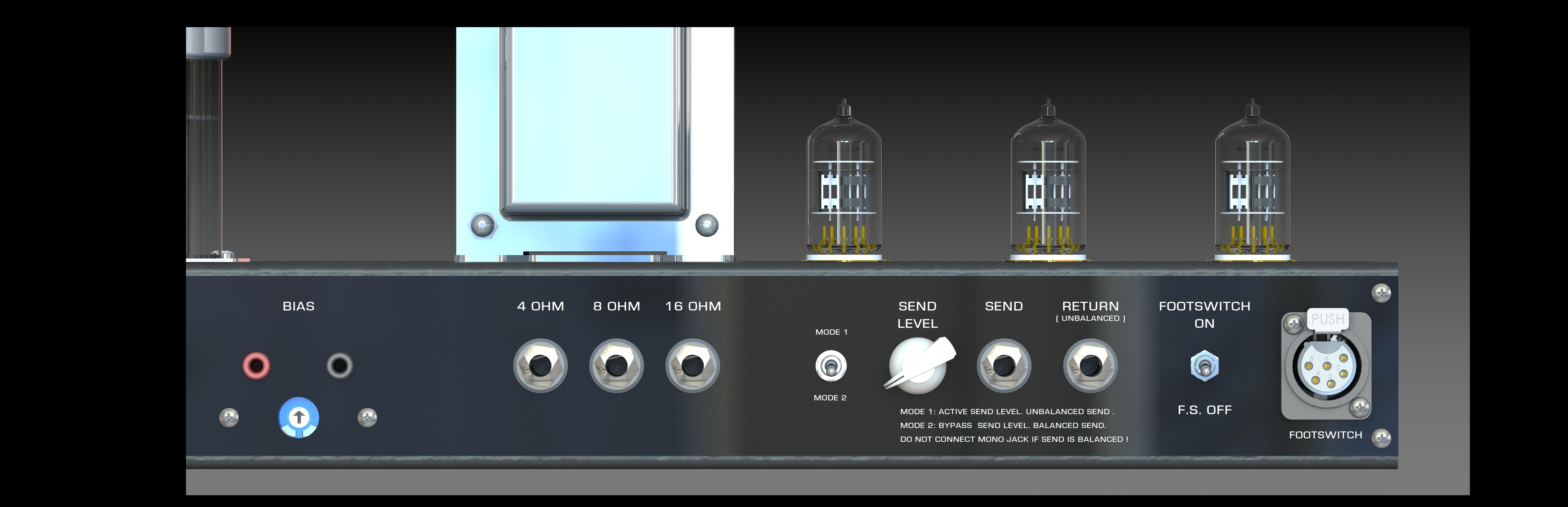

https://cdn.imgchest.com/files/45xcv9oq5p7.JPG
Come si può notare dal campione scelto volutamente come esempio, il connettore per la footswitch potrebbe essere anche questo che porta 7 poli.
Lo scasso va bene sia per questo sia per quelli a 4 e 5 poli ( DMX ), sia per i classici XLR.
...Ovviamente, anche se le forme sembrano le stesse, è sempre meglio controllare i datasheet dei connettori da pannello per quanto riguarda i 2 fori di fissaggio.
Perchè ditte come Neutrik ed Amphenol ( ad esempio ) adottano le stesse misure per il fissaggio.
Altre ditte no!
