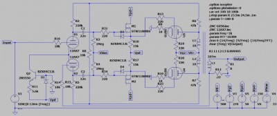

per continuare la saga degli ampli con pre Dumble e finali con GU50 con feedback negativo dal primario e positivo in corrente dal secondario, ho tirato giù questo finale che si può utilizzare come variante per il Trumble Single Ended.
Prima di storcere il naso per i componenti a stato solido vi chiedo di provare questa configurazione.
Sul catodo della PI c'è un CCS, serve a dare elevata impedenza al catodo della LTP e quindi dare simmetria alla PI.
A pilotare le griglie delle finali vi sono invece due source follower che sono lì per poter spingere il finale in AB2 e ricavare qualche Watt in più.

Ma no, van bene i componenti SS l' importante è che aiutino delle valvole e non le sostituiscano [icon_e_biggrin.gif]
Bel progetto anche questo, di sicuro interesse

Ci stavo pensando e credo che invece di 3k punterei a 4k di Raa.
La potenza è pressoché la stessa, ma la valvola viene stressata molto meno.
Inoltre è più semplice trovare trasformatori in quell'intorno.
Ho scelto di tenere una tensione analoga ai vari ampli standard, per semplicità e per evitare tensioni pericolose.
Le griglie schermo sono basse, opterei per qualcosa in più a versione definitiva.

Sì, avevo notato le G2 a tensione piuttosto contenuta
Wavebourn mi pare arrivasse addirittura a superare quella indicata in datasheet usando 300V
Ma son sicuro che andrai a parare a non più del valore previsto, i 250V

Ho perso un pezzo, in realtà intendevo le resistenze sulle griglie schermo.
Non salirei oltre con la tensione delle griglie.

Quindi un aumento delle due res di G2 non della loro tensione di alimentazione
Tra l' altro, è già a 270V, avevo scambiato il valore con i 150V
