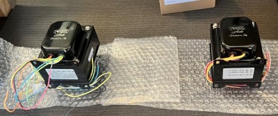

Per quanto riguarda i trasformatori, visto che siamo ancora in tempo per decidere il loro posizionamento finale, siamo tutti d'accordo che vanno bene così?
Vorrei fare i fori e fissarli al telaio.
Messaggi: 2019
Re: Dumble SE con GU50 (???)
Messaggio da Dom » 06/09/2025, 6:44
...io penso che sia il posizionamento migliore in quel modo, ma vorrei anche la vostra opinione.
