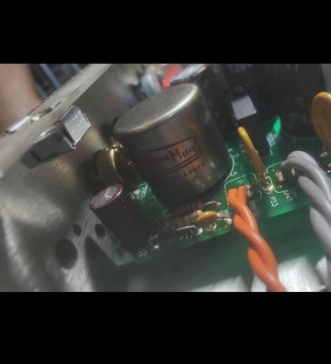

Non so se c'entra molto, ma leggendo questo thread mi e venuto in mente il mio Rivera tre.. Con questo bestione nel circuito che gestisce il controllo foundation.. Una sorta di super low sul canale gain
