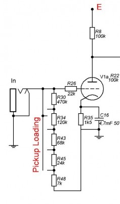

Stavo leggendo del Two Rock 35, un tizio cercava uno schema e layout e così mi ha incuriosito
Ho trovato su AmpGarage quello che il tipo cercava ed osservando lo chema mi son reso conto che qualcosa di diverso dal solito c'era all' input
In pratica sul retro dell' amp è posizionato un commutatore rotante a 5 posizuini il cui scopo è quello di adattare l' input dell' amplificatore ai vari tipi di captatori sulle varie chitarre
Mi pare una feature interessante, da Boutique Amp, magari la possiamo inserire nei nostri progetti futuri
Vedere controllo all'estremità destra della BackPlate

Ciao Franco.
Sicuramente é un opzione interessante, ma forse é un po' esagerato mettere uno switch rotativo a 5 posizioni.
Ne basterebbero 2 o al massimo 3 secondo me.
Alla fine tutto si riduce a 500k per humbucker e 250k per single coil. Se volessimo fargli accettare un entrata da un piezo dovremmo andare su almeno un 5 mega, ma non sarebbe possibile per molte valvole che comunemente adoperiamo ( il massimo mi pare che sia 2 mega ).
Lo scopo di quel commutatore sarebbe quello di diminuire la classica impedenza di un mega di un comune primo triodo, oppure di renderla selezionabile tra 2 mega massimi e un minimo di 500k.
Sinceramente non lo so se varrebbe la pena implementarla questa modifica. Bisognerebbe provare e sentire.
La massima impedenza raggiungibile dal commutatore é di circa 700k anziché 1 mega.
...nella commutazione potremmo avere dei pop perché la griglia, per una frazione di secondo, non ha il riferimento a massa fisso.
Se volessimo adottare il classico trucco della resistenza fissa messa in parallelo, non potremmo superare il valore massimo di 2 mega ( per alcuni triodi addirittura 1 mega ). E questo avrebbe un risultato di impedenza reale che dovremmo calcolare sulla resistenza vista in parallelo dal commutatore.

La funzione è di sicuro da Boutique Amp, più da studio che da palco, anche il fatto che la manopola sia sulla BackPlate fa capire che la si aziona ad amp spento, quando si è scelto che chitarra si userà

Dopo aver ulteriormente approfondito la cosa con Domenico e sentito altri pareri e considerazioni se ne esce che non valga la pena inserire un simile controllo in altri amp, al massimo lo si include se si sta facendo un clone del Two Rock 35

Ciao, se si vuole giocare con le risonanze del pickup, trovo più semplice (non utile, ma semplice), economico e versatile usare un potenziometro logaritmico al post dello switch rotativo.

In effetti nella versione Studio Pro non ci sono le indicazionj Min e Max e le tacche di riferimento, solo la dicitura PicUp Loading, il che fa pensare che invece di un commutatore ci abbiano messo un potenziometro
Molti dicono che con il potenziometro del volume sulla chitarra si ottenga lo stesso effetto, altri dicono la stessa cosa per quello dei toni (sempre sulla chitarra)
Come dicevo, una parte di quelli che usano l' amp trova il controllo utile , i restanti o lo trovano poco utile o non sanno neanche esattamente come agisca
Visto che non ci sono altri esempi di amplificatori con questo controllo mi sa che effettivamente valga la pena implementarlo solo se si fa un clone, non su altre realizzazioni
