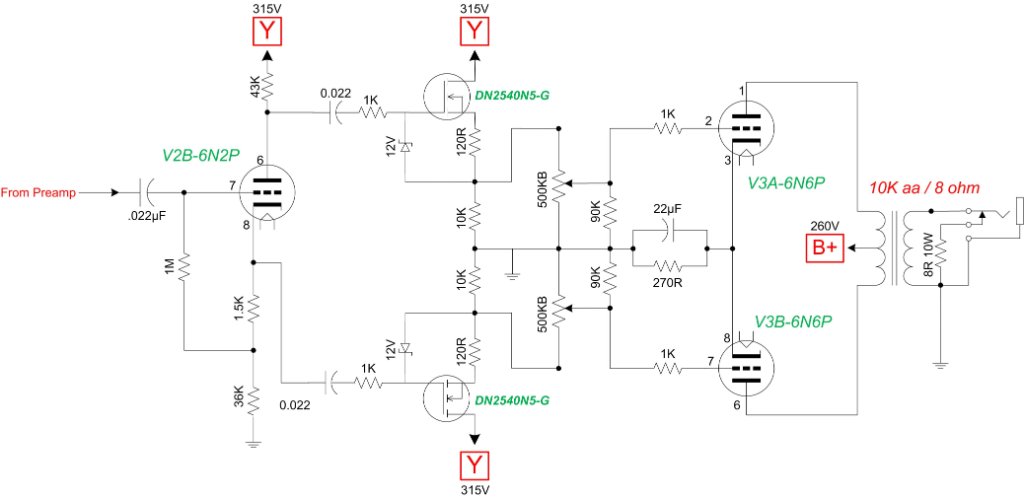

Quindi più potenza in uscita e pilotata con il circuito messo in essere per la 12BH7 (che è più "sorda") andrebbe prima in saturazione, per poterla usare ed aver maggior controllo per adattarsi a generi diversi ho pensato di inserire un PPIMV anziché un MV, in modo da preservare eventuale saturazione da parte del pre sulla PI
Come PPIMV la scelta è ricaduta sul Frondelli che pare essere apprezzato anche da Robinette, nella ricerca però di quale PPIMV adottare ho trovato informazioni relative al fatto che ruotando il cursore del pot verso massa, per abbassare il livello del segnale verso il finale, il carico per la PI aumentava portandosi vicino al massimo sopportabile dalla Concertina e con ogni probabilità creando una variazione nella risposta tonale
Per questo motivo ho cercato di documentarmi ma non avendo trovato moltissimo sull'argomento me ne sarei uscito con una cosa che non ho mai visto, un doppio SF (Source Follower) di LND150, uno per ramo di uscita della Concertina che alimenta ognuno una delle griglie dei triodi della finale
In questo modo l'impedenza vista dalla PI, al variare della posizione del pattino del pot stereo del PPIMV non dovrebbe variare in quanto i SF fungono da adattatori di impedenza
L’impedenza del TU al momento è indicata per essere 10K (quella per la 12BH7 potrebbe essere la stessa o 2K / 3K più alta, per la 6N2P potrebbe arrivare anche più in basso, 10K è un compromesso (visto che un TU con quella impedenza ce l’ho)

Una precisazione riguardo il pot stereo per il PPIMV
Le Grid Leak del Wangs originale sono da 470K ma reperire un 470K è meno facile rispetto un 500K, vorrà dire che un po' meno segnale se ne andrà a massa ma comunque la cosa si compensa ruotando il perno del pot, se voluto (tenete conto del gm della finale)
La scelta, quinsi è stata per un 500K, per avere una curva più dolce e non a scatti come nei logaritmici normali, ho scelto un lineare con resistenze da 90K tra cursore e massa in modo da modificare la curva e farla somigliare ad una vera logaritmica (così si abbassa di un po' anche il valore totale di 500K)
Che dite ? Si può fare ?
Van bene i due SF ?

La scelta del doppio LND150 per abbassare l'impedenza, mi pare buona. Non sono sicuro, ma si potrebbe ottenere lo stesso effetto mettendone uno solo prima della concertina?

L' idea più che altro è nata per poter usare la 6N6P mantenendo il pre e la PI come in origine per non stravolgere l' impostazione dell' amplino
Sul fatto dei due SF tra PI e PPIMV credo che sia l' unico posto per ottenere di non caricare la PI al variare del settaggio del PPIMV

trovo poco utile un source follower fatto con LND150 perchè non ha corrente, soprattutto se poi tengo un condensatore fra lui e le griglie della finale.
Il feedback positivo in corrente non mi piace su troppi stadi, perchè diventa facilmente instabile. Una LTP è impensabile, senza CF?

E se invece degli LND150 si usassero 2 IRF820 ?
Questo MOSFET è usato come SF in molte realizzazioni
Non voglio passare alla LTP, voglio mantenere la Cathodyne
Certo si può anche fare, ma vorrei solo cambiare valvole, non scema (per quanto possibile)
I due cap di accoppiamento sarebbero da spostare ? Subito dopo la Concertina, prima delle resistenze da 1k che vanno ai MOSFET?
Versione modificata con i cap spostati e mosfet DN2540 che dicono sia buono per l'uso, meglio dell'IRF820 di sicuro (a parte che lavora solo fino a 400V)
