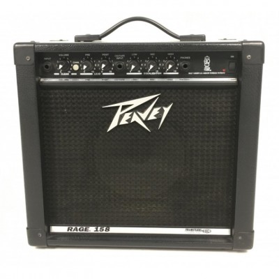

Oggi per 36€ ho recuperato un combo della Peavey, un Rage 158 in ottime condizioni di conservazione (a parte che manca la maniglia)
Probabile candidato per ospitare il clone Wangs che dovrebbe starci comodo
lo chassis originale è 3.5 x 34 x 15.5 ma quello che costruirei lo posso fare un po' più alto per starci comodo
