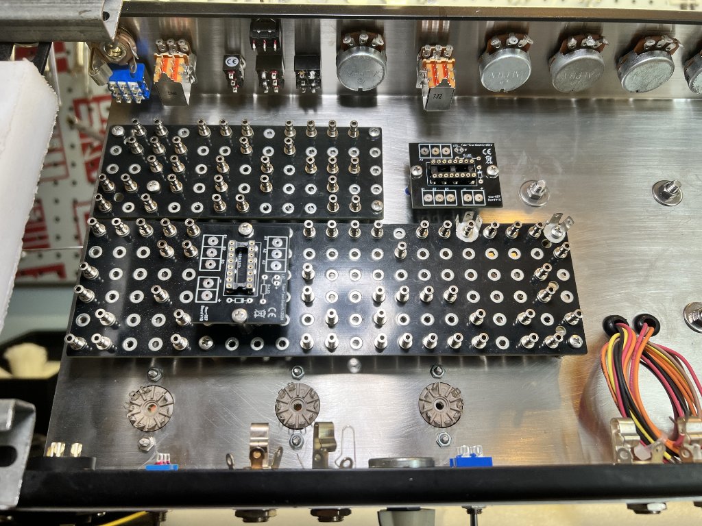

Re: Dumble SE con GU50 (???)

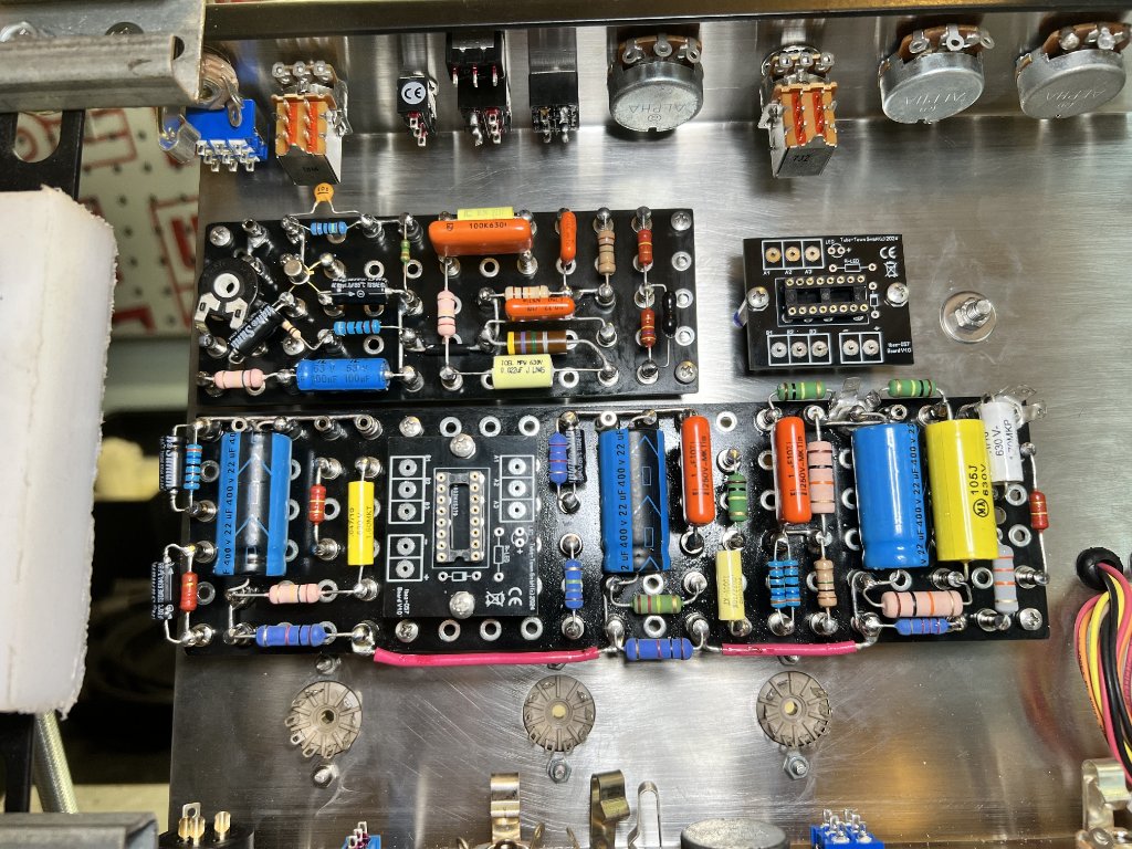

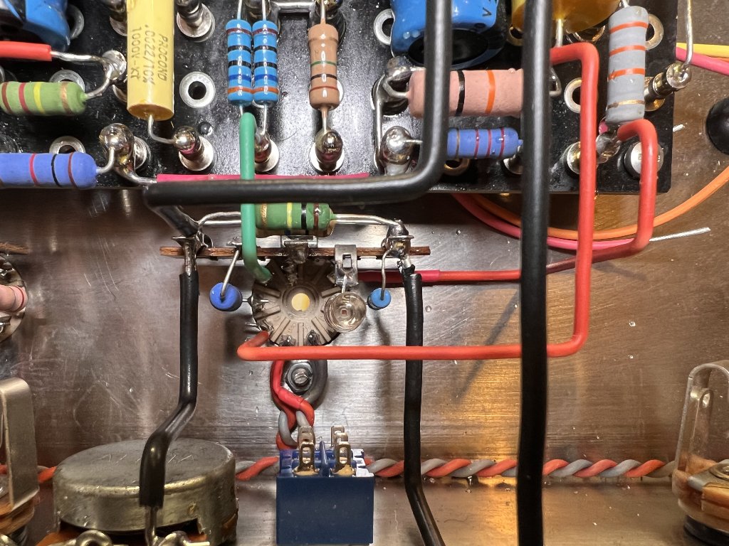

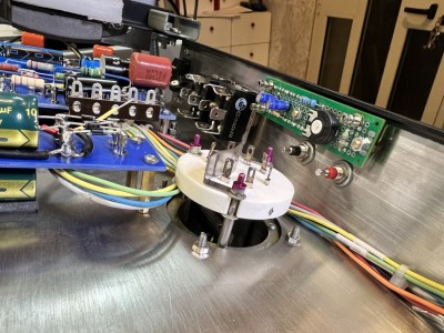

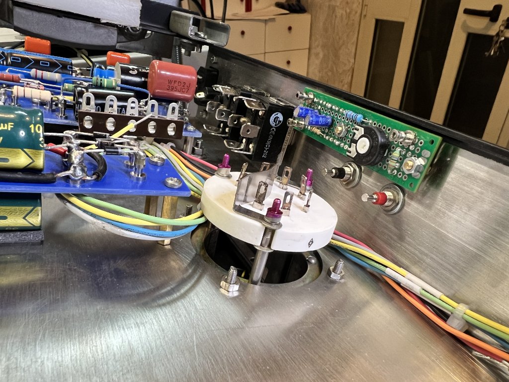

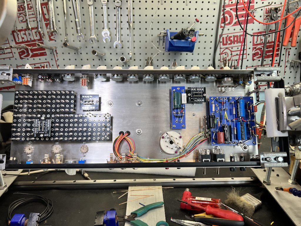

Aggiorno il thread con qualche foto dello sviluppo.
Vi chiedo di avere pazienza perche il tempo ultimamente è tiranno per me.

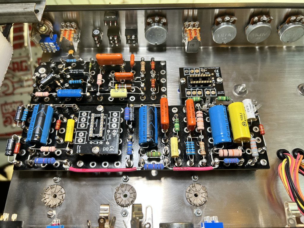

Cominciamo con il posizionamento delle boards:

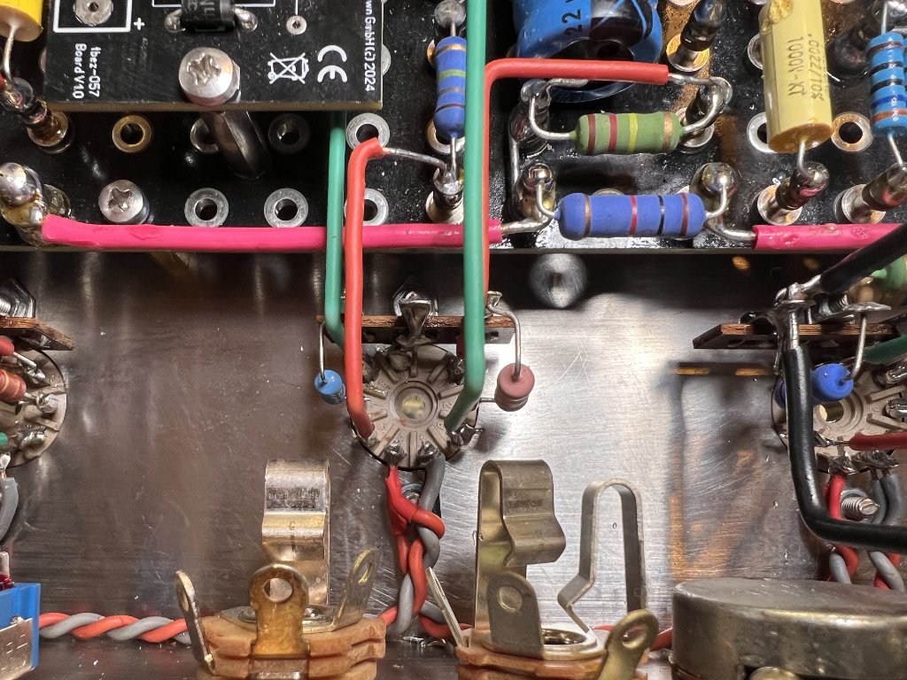

Come si può notare dalle foto, da 2D a 3D le cose cambiano sia in bene ( vicinanza dei cavi e delle connessioni ) sia in male ( posizionamento delle boards leggermente diverso dai layout popstati ).

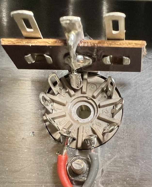

L'errore che ho fatto quando ho posizionato le boards in questo modo è stato quello di non rendermi conto dello spazio degli ancoraggi che vanno fissati agli zoccoli delle valvole di preamp.
In pratica, avrei potuto posizionarle almeno 5mm o anche 1 cm più verso l'alto ( lato potenziometri ).

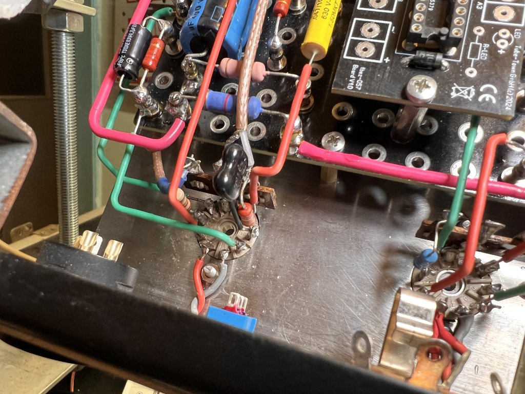

Cmq sia, ho adeguato questo errore in un vantaggio di connessione. Il pin 9 di ogni zoccolo è direttamente saldato al reoforo dell'ancoraggio che è a sua volta avvitato al telaio. é bastato un pezzo corto di cavo rigido:
Continuando a cablare il tutto sui pin degli zoccoli, è venuto cmq abbastanza bene:

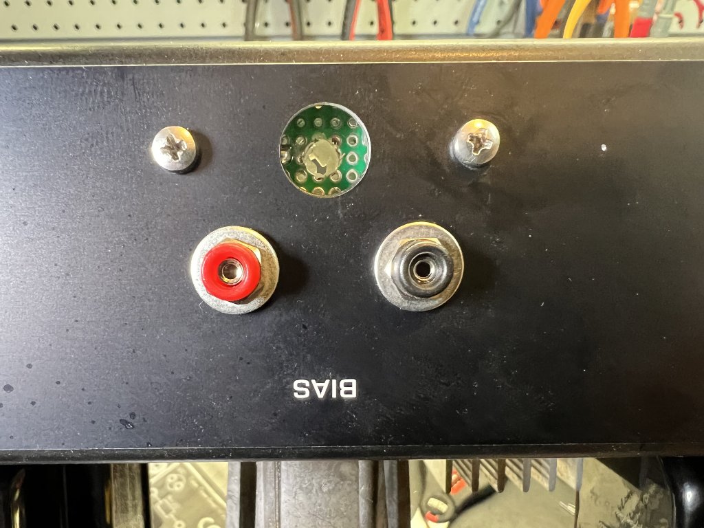

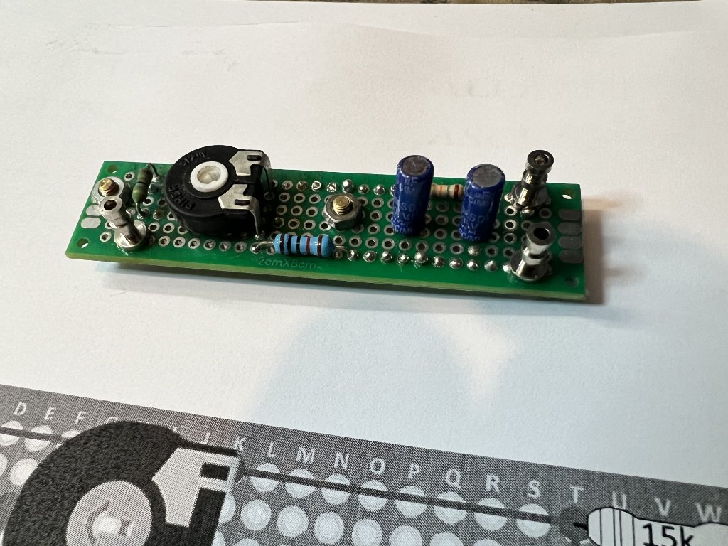

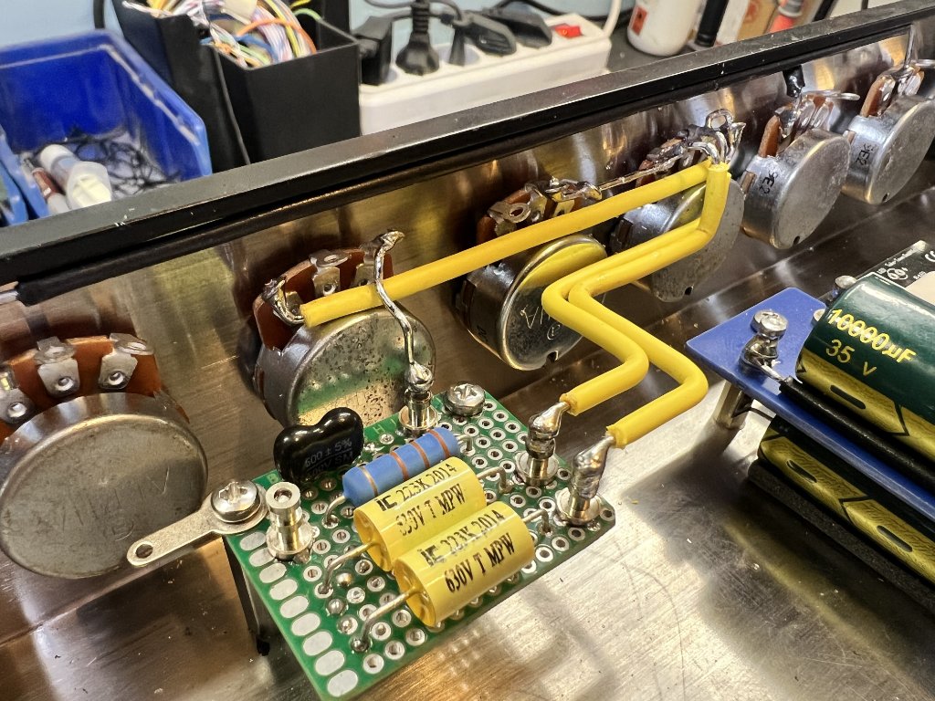

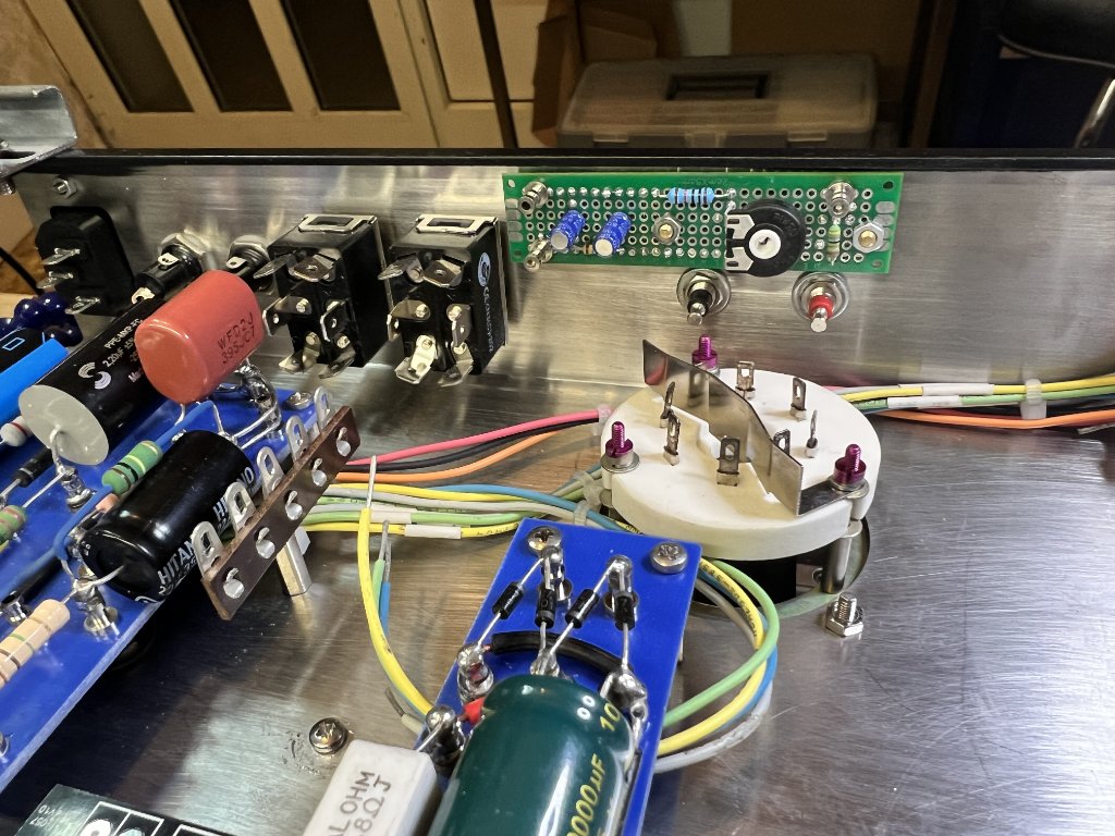

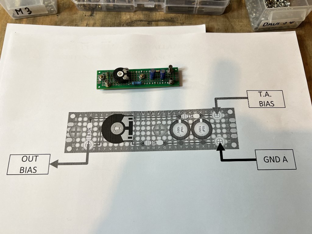

La board del bias fatta di ragionevoli dimensioni su una pcb multiforo, è abbastanza semplice da realizzare:
Il fissaggio sul telaio non è invadente e c'è abbastanza spazio per tutto:

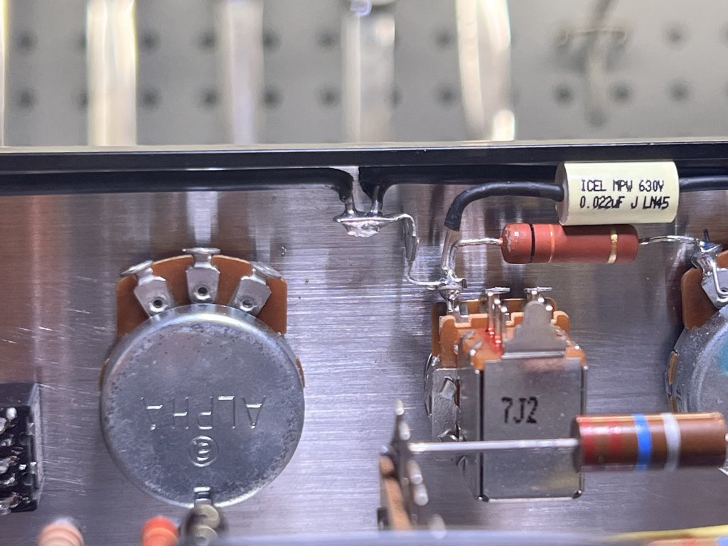

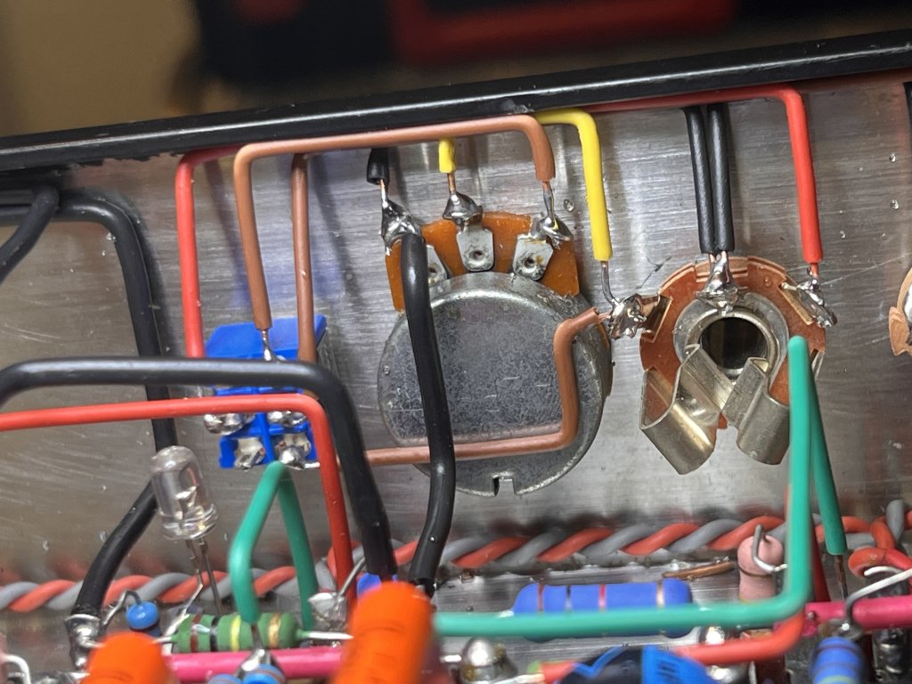

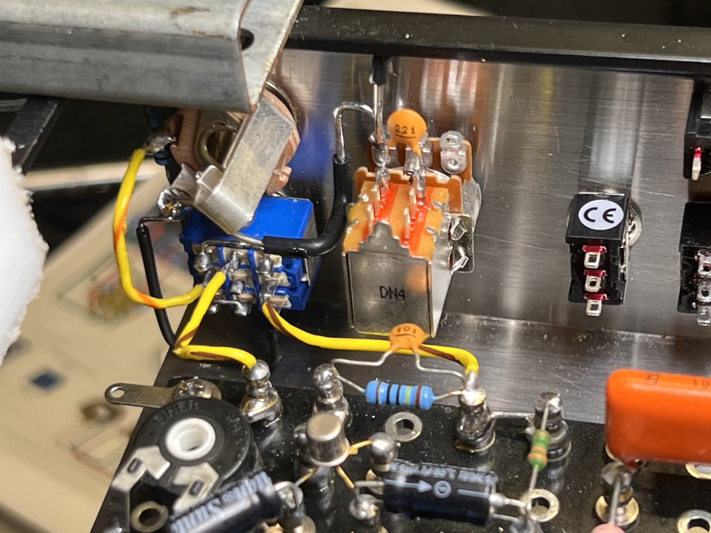

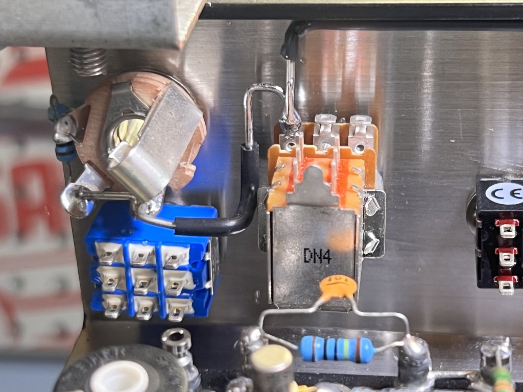

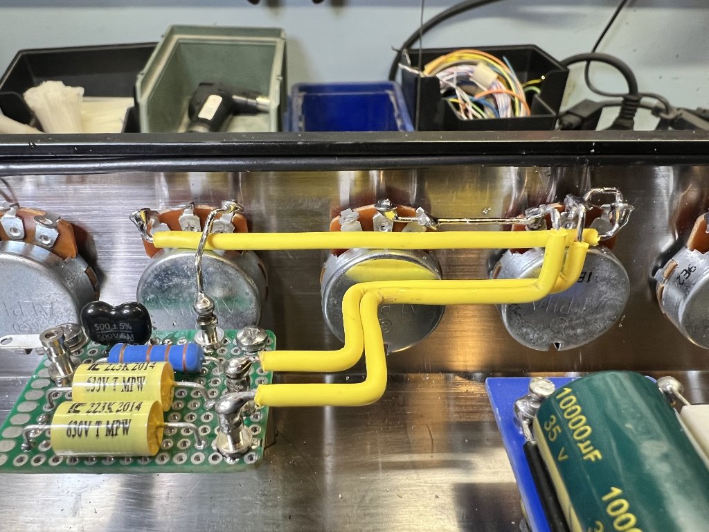

Alcuni punti di giunzione delle masse dedicate, sono un pò delicati da fare:
Il tonestack del distorto ho deciso di farlo in questo modo:
E' molto più semplice e dovrebbe essere anche più sicuro riguardo al rischio di oscillazioni.

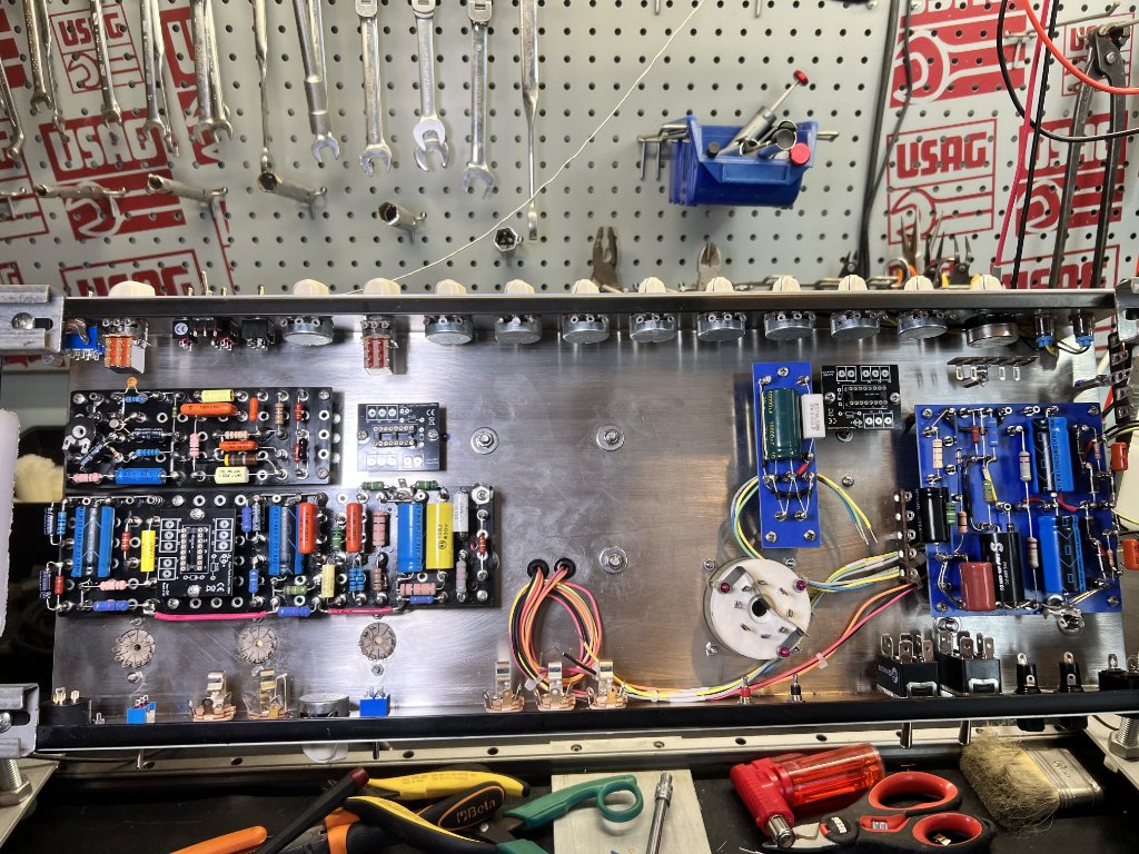

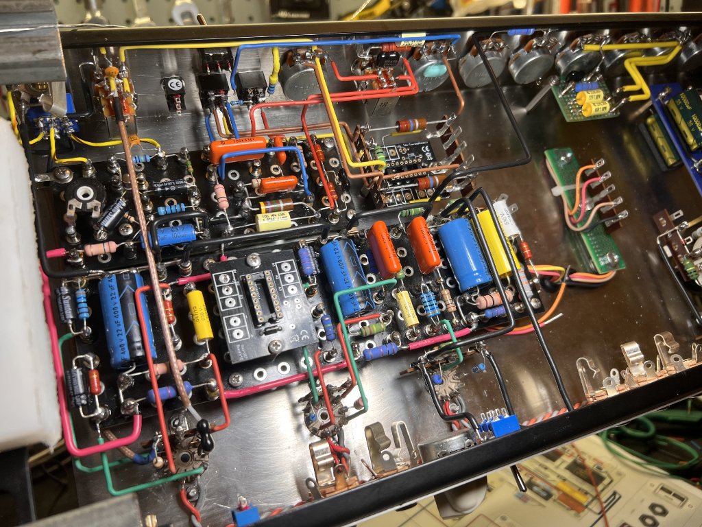

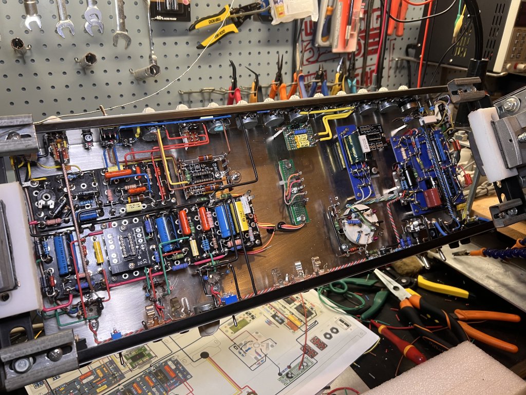

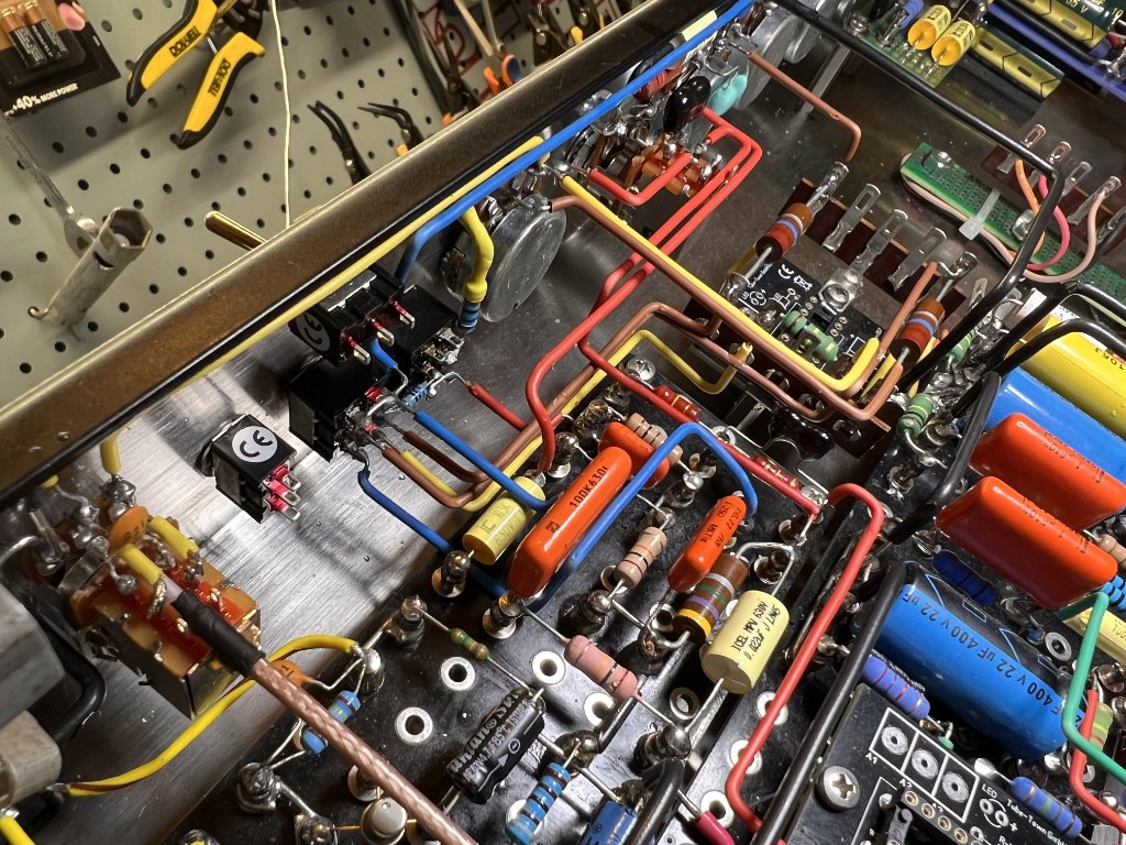

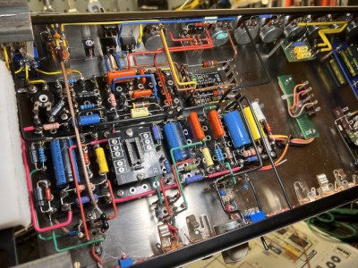

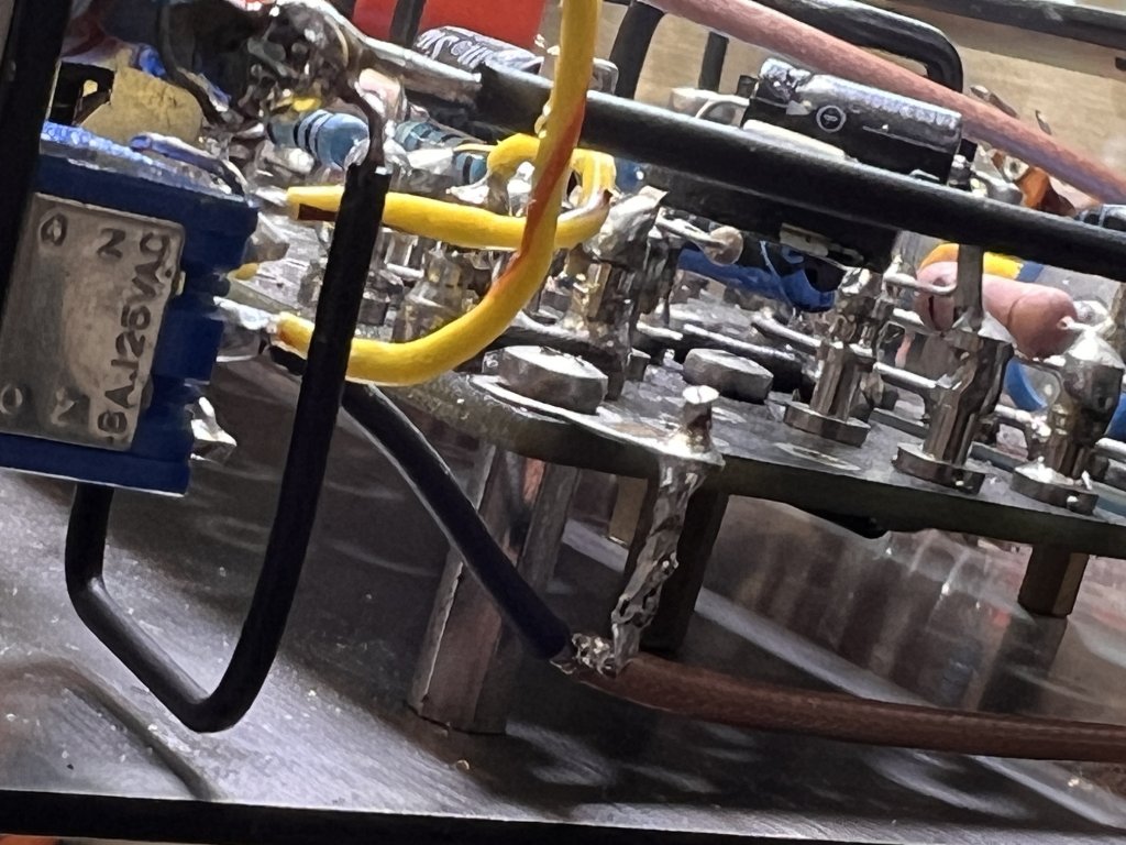

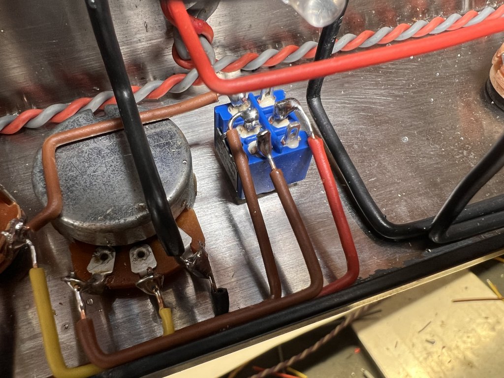

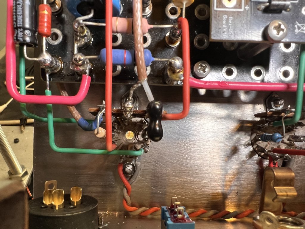

Tutte le calze dei cavi schermati ( anche quelli che devo ancora cablare ) e gli schermi delle valvole, sono TUTTE / TUTTI CONNESSE/I al telaio.
Il cablaggio delle varie alimentazioni, del preamp, della finale e delle valvole di pre è fatto:
Devo ancora cablare il feedback, tutti gli altri cavi schermati e le alimentazioni dei relays.
