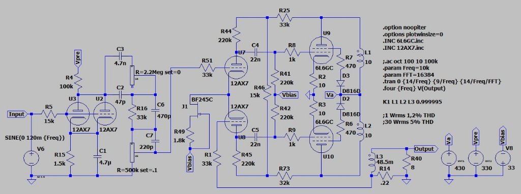

vorrei realizzare questo ampli usando le strip.
Qualcuno sa aiutarmi a fare il layout?

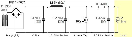

Usando come alimentazione questo schema qui.
Gli anodi delle finali filtrati da un CLC, le g2 derivate con uno zener ciascuna, la PI alimentata dagli anodi delle finali.
Da lì un nodo per la valvola di pre.
