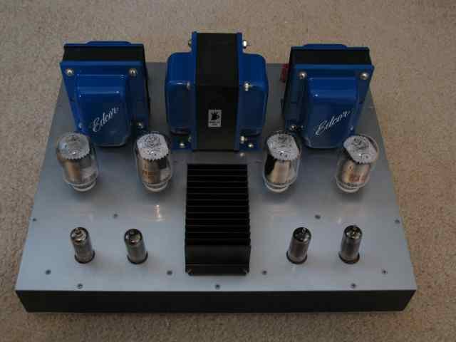

Questo tipo di layout necessita di pratica, non è facile da mettere assieme
Per farsi un'idea serve sapere se hai in mente uno chassis commerciale, con le relative misure
o se invece lo farai realizzare in base agli ingombri finali del layout adattandolo alle esigenze del layout stesso
anche dimensioni approssimate di TU e TA sarebbe utile saperle in anticipo ma non così importante
Presumo tu voglia ottenere un qualcosa così, più o meno (questo è di Pete Millet)

Ciao Franco,
Ho già uno chassis 43x16xh6,5 cm.
Trafo alimentazione 12x9 cm.
Trafo uscita 10x8,3 cm.
Peró é un ampli per chitarra, non Hi-Fi.

Ah, scusa il fraintendimento
Quindi le cose cambiano
le misure sono sicuramente utili per vedere come si potrebbe arrangiare il tutto
