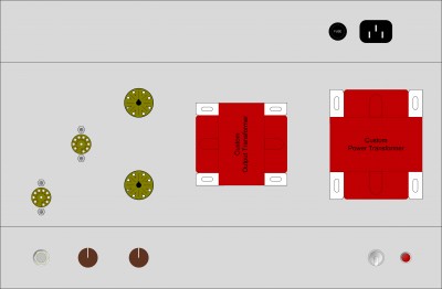

vorrei realizzare questo ampli usando le strip.
Qualcuno sa aiutarmi a fare il layout?
Usando come alimentazione questo schema qui.
Gli anodi delle finali filtrati da un CLC, le g2 derivate con uno zener ciascuna, la PI alimentata dagli anodi delle finali.
Da lì un nodo per la valvola di pre.
Domani posto le dimensioni dei trasformatori e dello chassis.
Ciao e grazie in anticipo.

Questo tipo di layout necessita di pratica, non è facile da mettere assieme
Per farsi un'idea serve sapere se hai in mente uno chassis commerciale, con le relative misure
o se invece lo farai realizzare in base agli ingombri finali del layout adattandolo alle esigenze del layout stesso
anche dimensioni approssimate di TU e TA sarebbe utile saperle in anticipo ma non così importante
Presumo tu voglia ottenere un qualcosa così, più o meno (questo è di Pete Millet)

Ciao Franco,
Ho già uno chassis 43x16xh6,5 cm.
Trafo alimentazione 12x9 cm.
Trafo uscita 10x8,3 cm.
Peró é un ampli per chitarra, non Hi-Fi.

Ah, scusa il fraintendimento
Quindi le cose cambiano
le misure sono sicuramente utili per vedere come si potrebbe arrangiare il tutto

dovessi costruirlo tu per te, come lo realizzeresti?
Messaggi: 9960
Re: Nuovo ampli, fatto alla vecchia
Messaggio da Kagliostro » 18/03/2026, 15:55
Scusa Roberto
In che senso ?
Intendi un layout iniziale di massima o io che tipo di costruzione adotterei (ptp, tag strip, Turret, eyelet) ?

Tipo di costruzione.
Nel frattempo cercando altro é uscita questa.
Chissà per cos’era, e se si puó adattare.

No, escluderei di riciclare quella Board
Un possibile approccio ?
