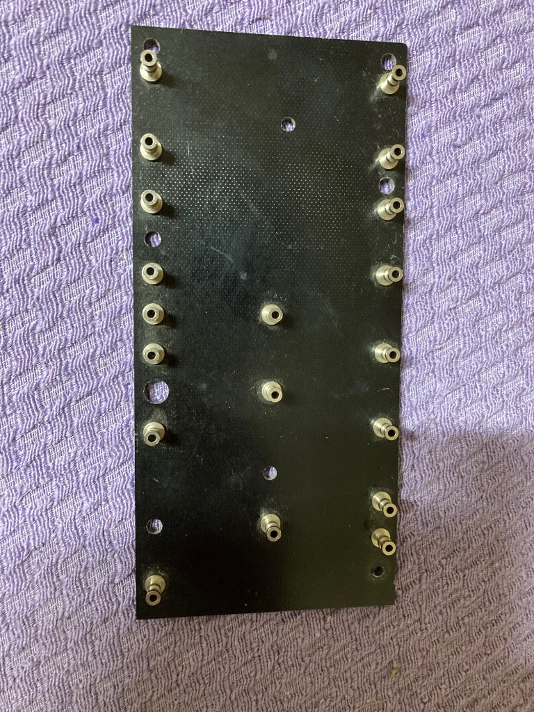

Messaggi: 9745
Re: Nuovo ampli, fatto alla vecchia
Messaggio da robi » oggi, 19:53
Tipo di costruzione.
Nel frattempo cercando altro é uscita questa.
Chissà per cos’era, e se si puó adattare.
