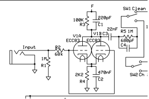

Recentemente ho preso un vht usato, mi piacerebbe condividere con voi immagino del circuito e sentire vostre idee e pensieri.
Si tratta di un vht 100 cl

Ciao! É un gran bell’ampli!
Che versione hai, di che anno? Alcune avevano il primo stadio con due triodi in parallelo, alcune no.

Eccolo
Dovrebbe essere 2005..
Info tecniche ce ne sono molto poche. Schemi inesistenti..

Ho cercato di vedere se si trovava qualcosa in giro ma niente
Da qualche parte ho letto di parti di schema ricavati da reverse engeenering ma non sono riuscito a trovare neanche quelli

L’ho avuto per poco tempo, ma ricordo il canale… verde? giallo? Che mi piaceva molto.
Ricordo di versioni con primo stadio in parallelo, primo stadio srpp e normale.
Su sloclone trovate molti schemi.

Grazie!
Questo è due canali verde rosso, ognuno con switch a levetta per passare da normal a gain
Quindi un 4 canali pseudo.
Il clean non è cristallino ma è molto dinamico, quindi si sporcare facilmente, mi viene da pensare a un ts9 con gain al minimo.
Onestamente mi sta piacendo molto, escono fuori dei brutti twang da blues con pickup al ponte.
Il gain c'è.. Ma non fa metal.. Però esce fuori una distorsione da rock solida e dinamica, abbassando volume chitarra si pulisce il suono anche sul" quarto " canale
Deliverance_front end.gif (10.26 KiB) Visto 1785 volte
Messaggi: 9848
Re: Amplificatori VHT
Messaggio da robi » 20/03/2026, 23:26
Non mi fare caricare i bitmap....
