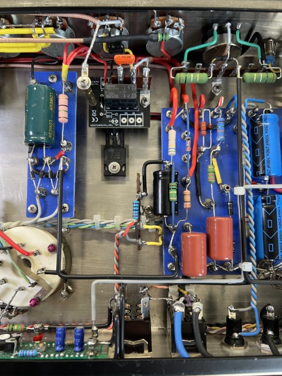

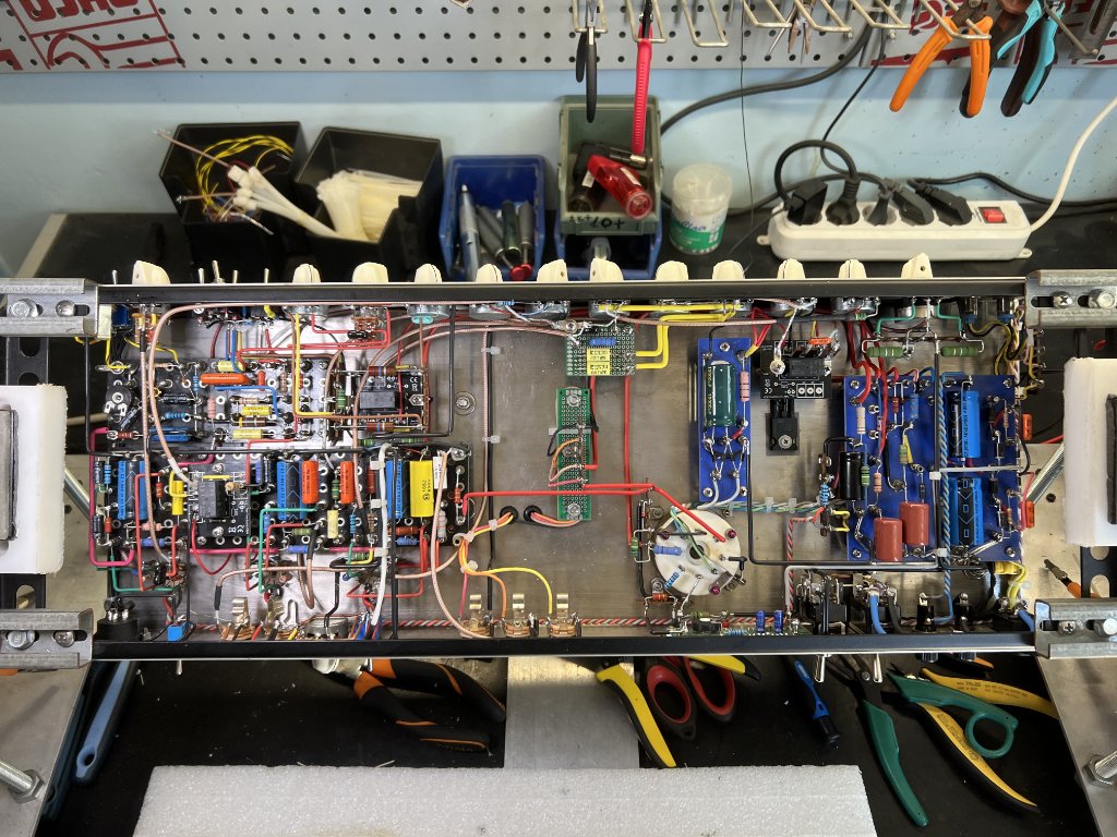

Re: Dumble SE con GU50 (???)

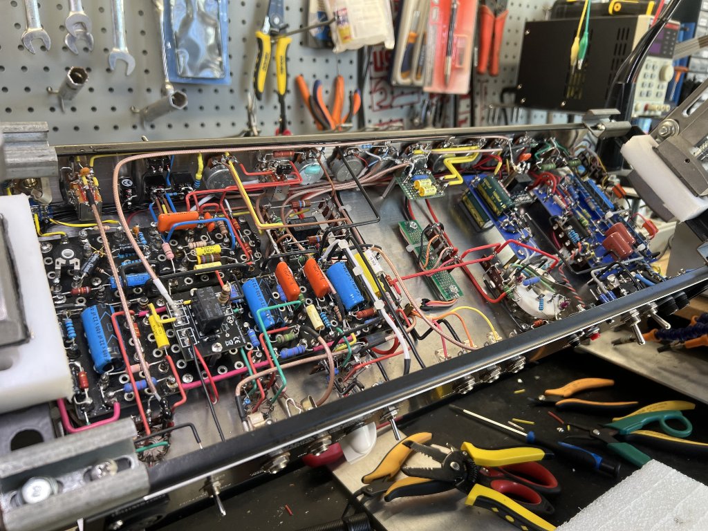

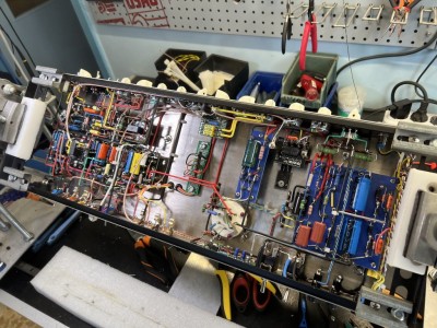

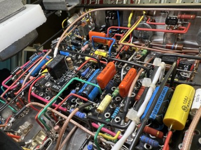

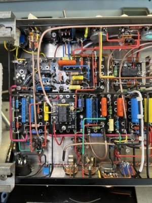

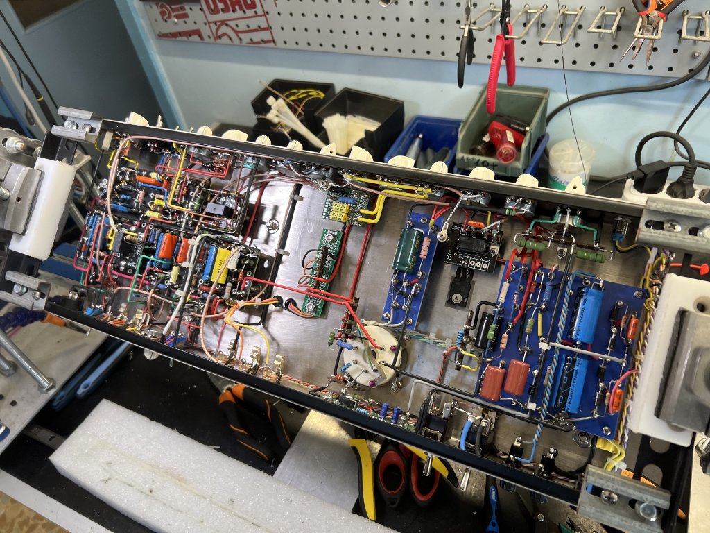

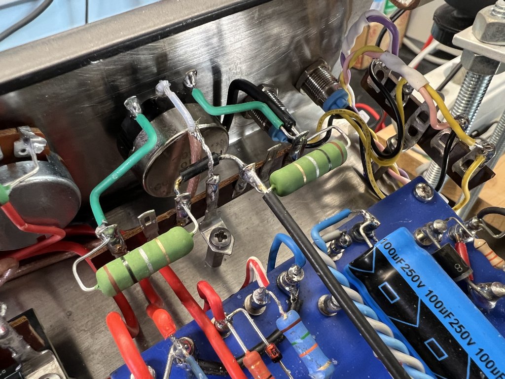

Aggiorno il thread con qualche foto dello sviluppo.
Vi chiedo di avere pazienza perche il tempo ultimamente è tiranno per me.
Cominciamo con il posizionamento delle boards:
Come si può notare dalle foto, da 2D a 3D le cose cambiano sia in bene ( vicinanza dei cavi e delle connessioni ) sia in male ( posizionamento delle boards leggermente diverso dai layout popstati ).
L'errore che ho fatto quando ho posizionato le boards in questo modo è stato quello di non rendermi conto dello spazio degli ancoraggi che vanno fissati agli zoccoli delle valvole di preamp.
In pratica, avrei potuto posizionarle almeno 5mm o anche 1 cm più verso l'alto ( lato potenziometri ).
Cmq sia, ho adeguato questo errore in un vantaggio di connessione. Il pin 9 di ogni zoccolo è direttamente saldato al reoforo dell'ancoraggio che è a sua volta avvitato al telaio. é bastato un pezzo corto di cavo rigido:
Continuando a cablare il tutto sui pin degli zoccoli, è venuto cmq abbastanza bene:

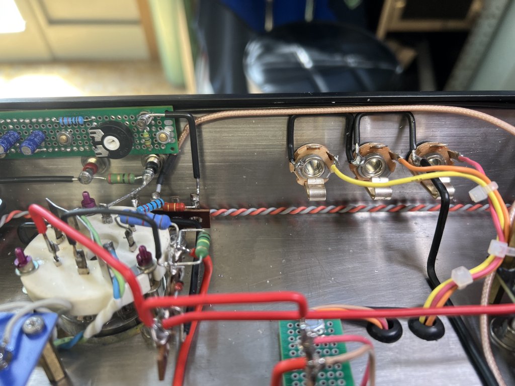

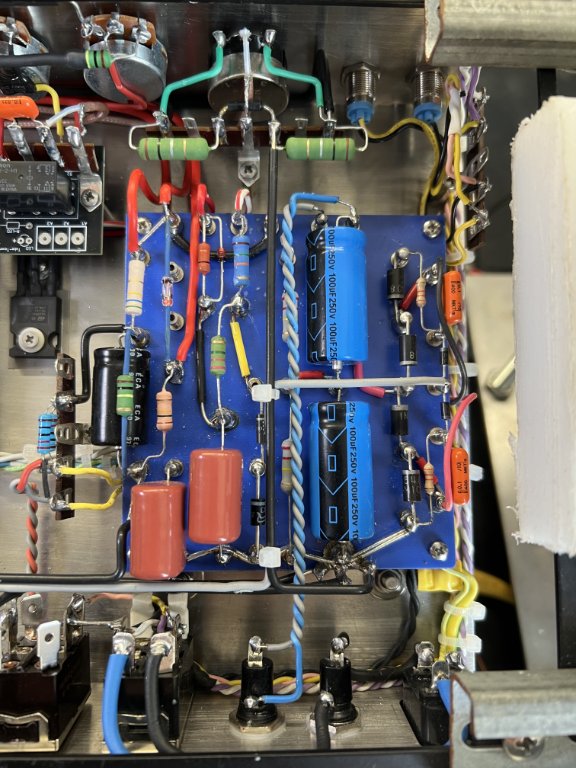

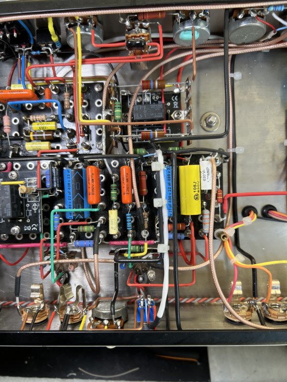

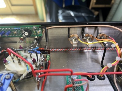

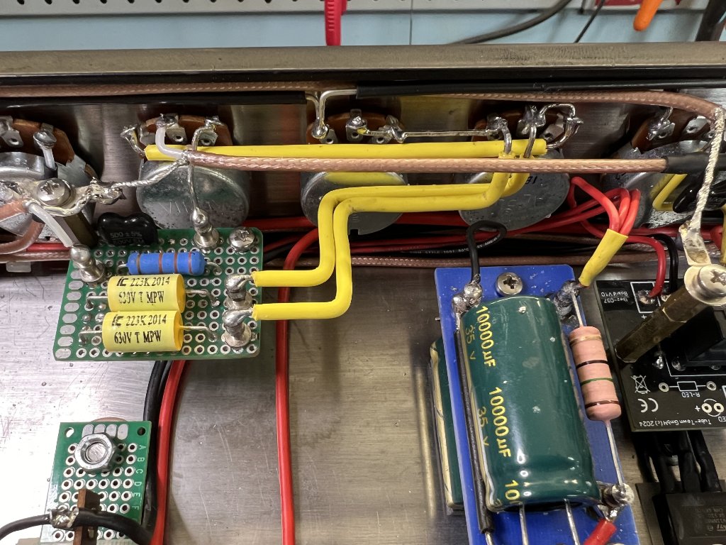

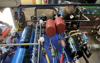

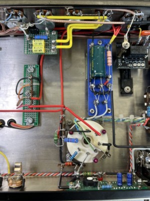

La board del bias fatta di ragionevoli dimensioni su una pcb multiforo, è abbastanza semplice da realizzare:
Il fissaggio sul telaio non è invadente e c'è abbastanza spazio per tutto:

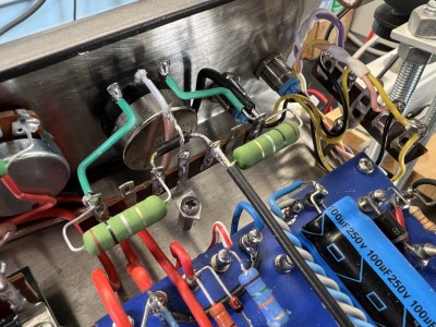

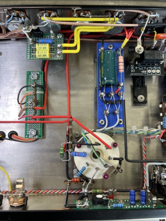

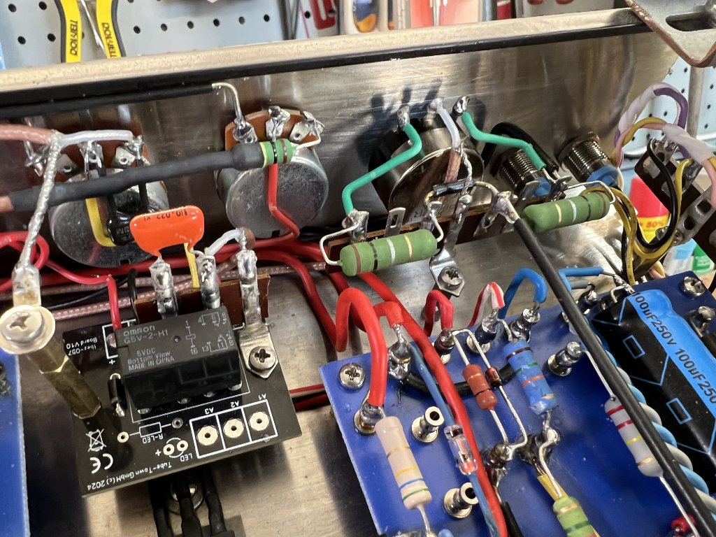

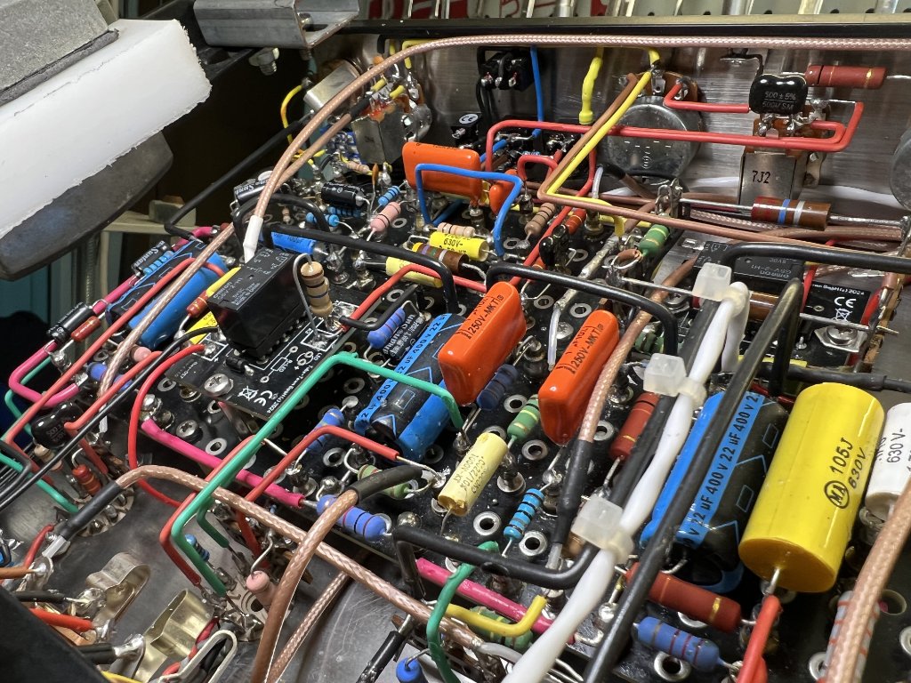

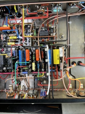

Alcuni punti di giunzione delle masse dedicate, sono un pò delicati da fare:

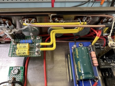

Il tonestack del distorto ho deciso di farlo in questo modo:
E' molto più semplice e dovrebbe essere anche più sicuro riguardo al rischio di oscillazioni.

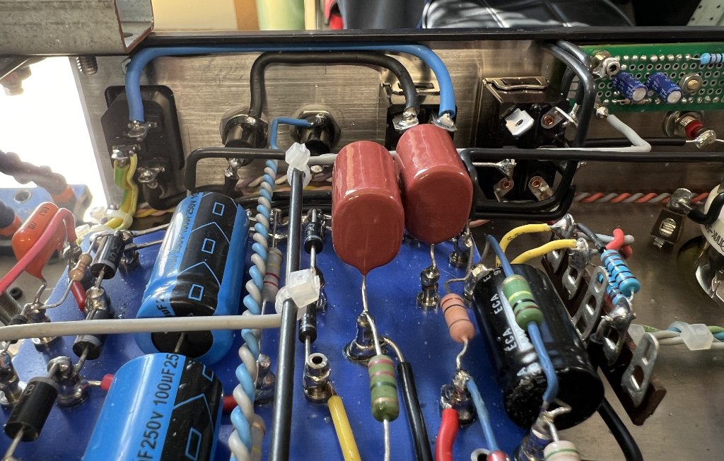

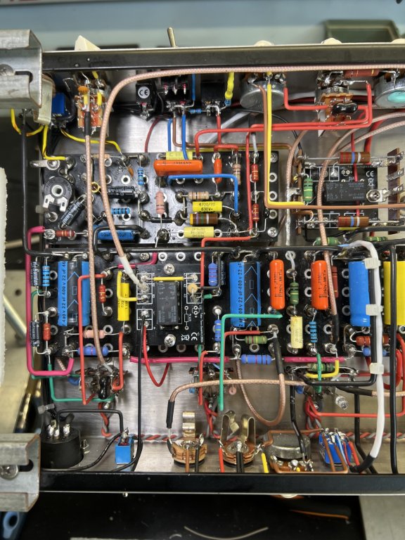

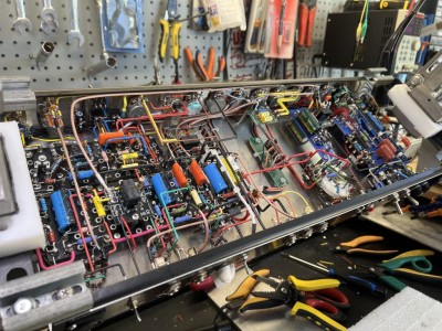

Tutte le calze dei cavi schermati ( anche quelli che devo ancora cablare ) e gli schermi delle valvole, sono TUTTE / TUTTI CONNESSE/I al telaio.
Il cablaggio delle varie alimentazioni, del preamp, della finale e delle valvole di pre è fatto:
Devo ancora cablare il feedback, tutti gli altri cavi schermati e le alimentazioni dei relays.
Ragazzi siamo finalmente arrivati al collaudo finale.
Acceso, testato e provato più volte.
Ho corretto vari errori di distrazione: valori di componentistica errata, relay messo al contrario, switch "rigirati" nel verso di attivazione e ho apportato alcune migliorie a livello di cablaggio.
Intanto vi posto gli schemi ed i layout DEFINITIVI AGGIORNATI E CORRETTI.
SCHEMI:
LAYOUT:
B.O.M.:
Sono stati aggiunti 2 componenti: un condensatore ed una resistenza. Per la precisione "R71" e "C43" nello schema del preamp.
Per ora vi dico solo che suona molto bene e che non ci sono problemi di ronze e/o oscillazioni.
SCHEMI:
LAYOUT:
B.O.M.:

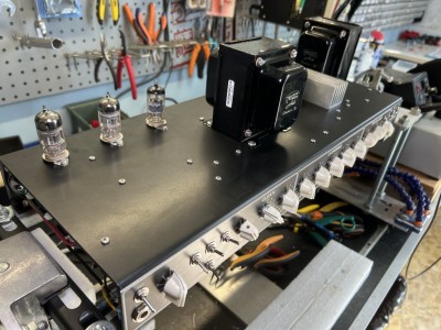

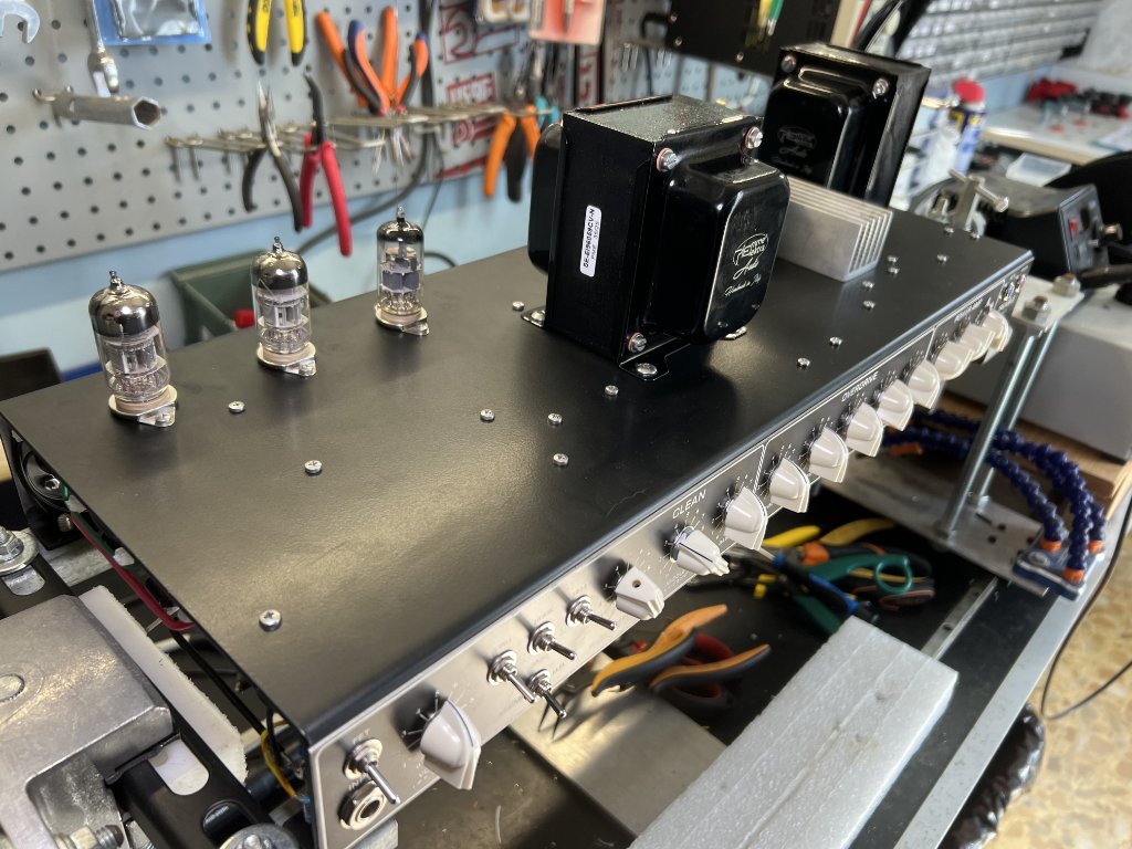

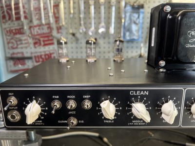

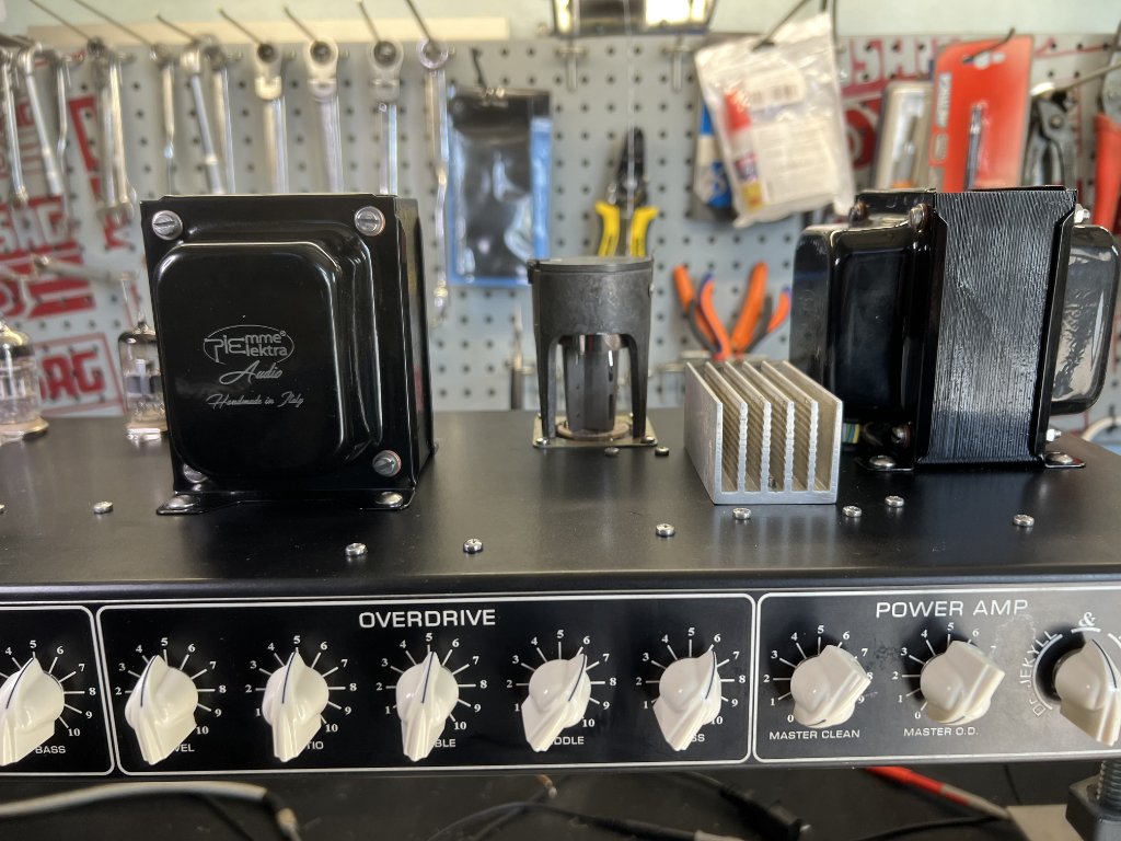

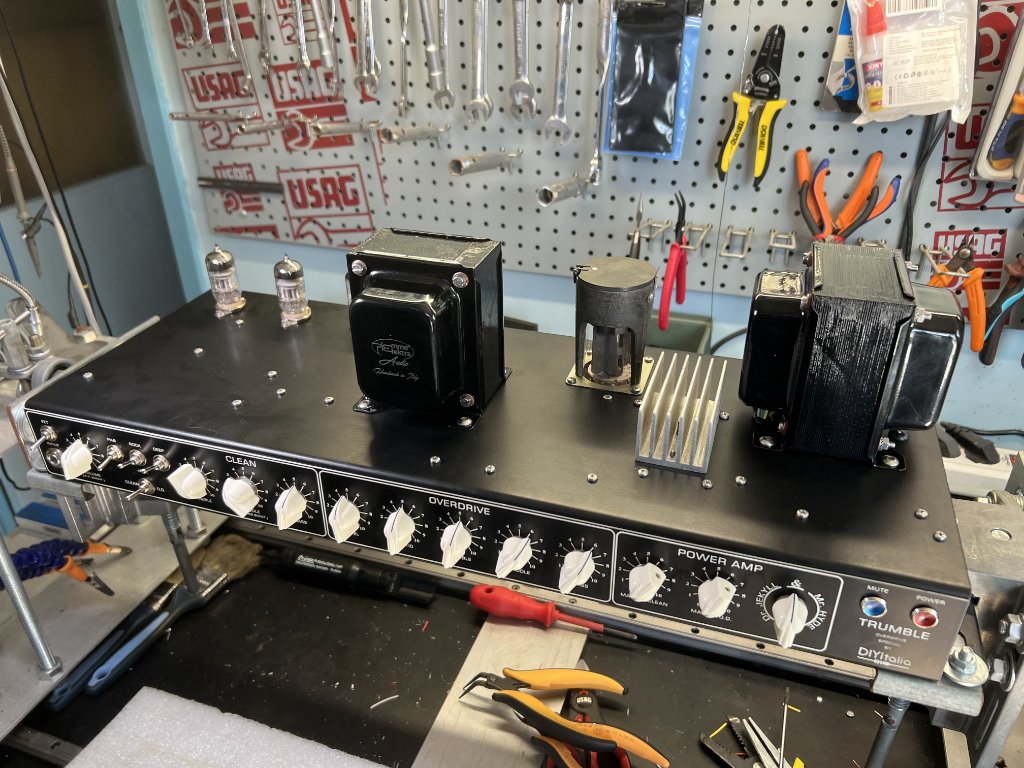

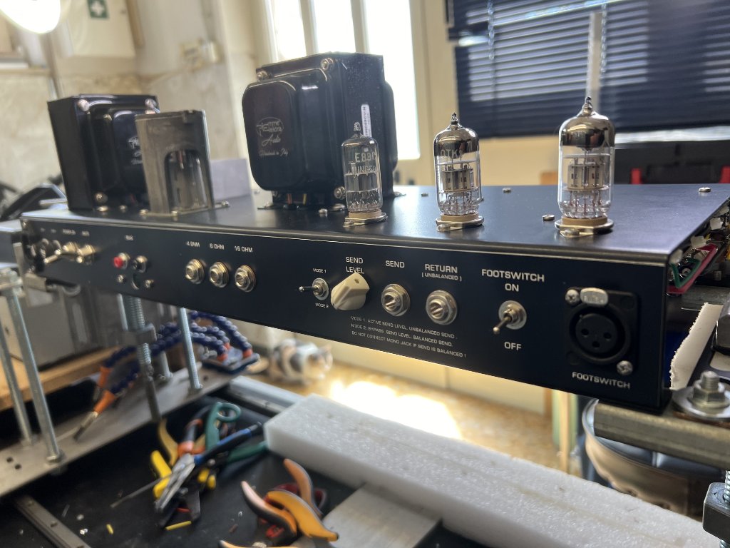

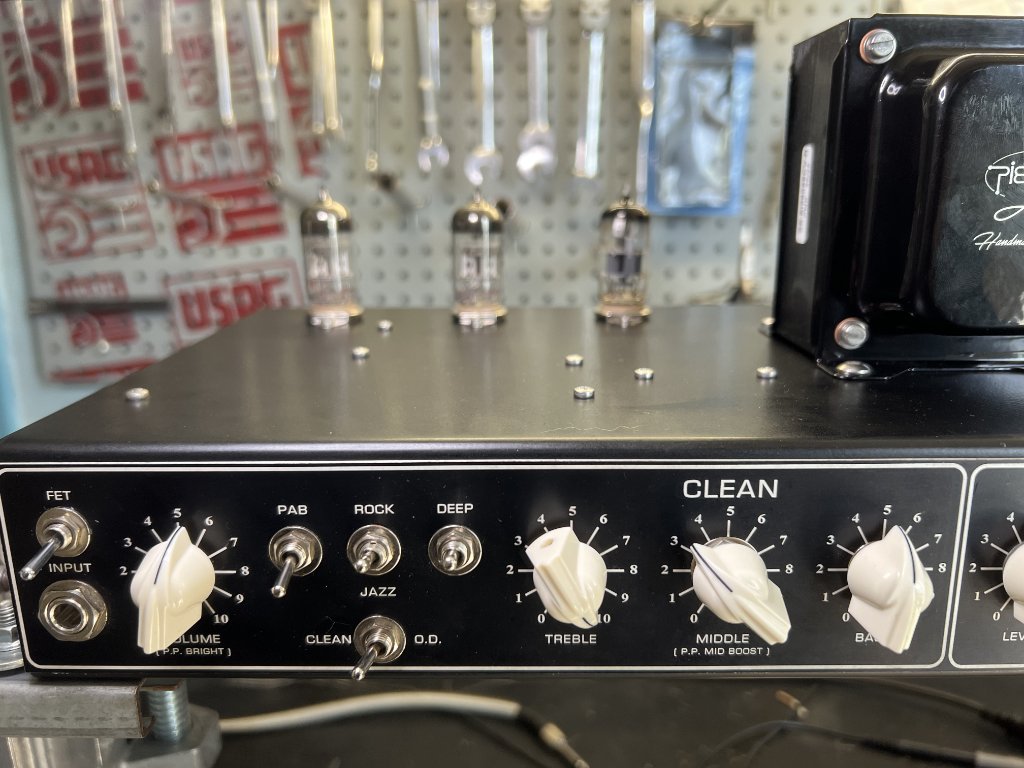

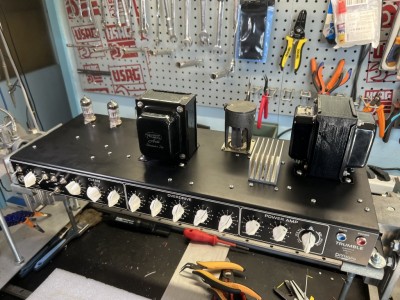

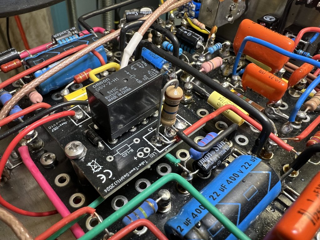

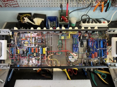

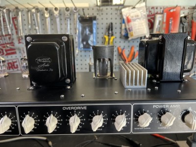

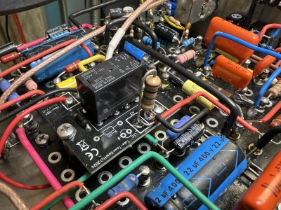

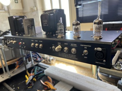

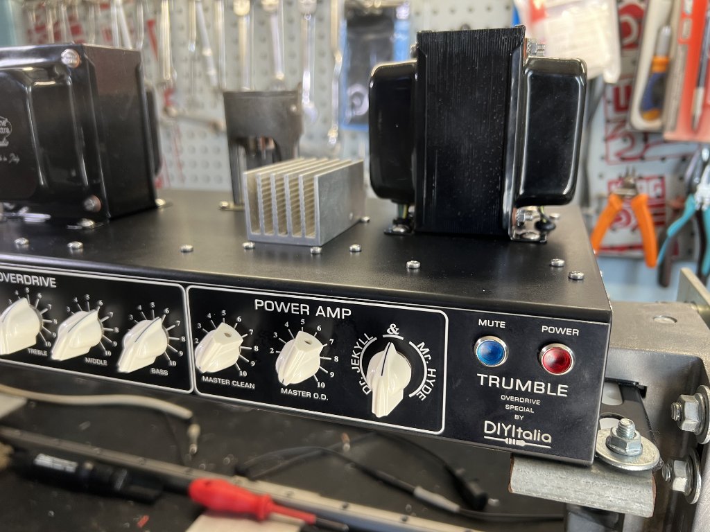

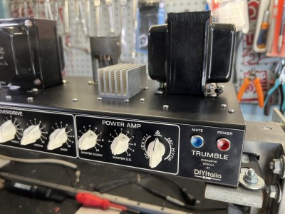

Qualche foto del lavoro finito:
