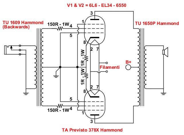

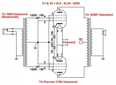

Da molto tempo mi gira in testa un'idea, ne accennai, anni fa, anche a KOC (Kevin O'Connor) il quale mi rispose e mi disse che per conto suo la cosa era fattibile, di cosa parlo ? Di un PP di GU50 un po', anzi, molto particolare
Un Super Scaler per portare amplini da pochi W (di cui si è particolarmente contenti) a potenze di tutto rispetto (si può realizzare anche in PPP), la cosa trova spiegazioni ed indicazioni su più di un TUT, per essere precisi se ne parla nel TUT 4 (capitolo 7) e TUT 5 (capitolo 15 - capitolo 19)
Qui potete vedere lo schema di un Super Scaler pensato (da KOC) per 6L6 - EL34 - 6550

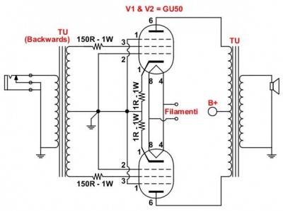

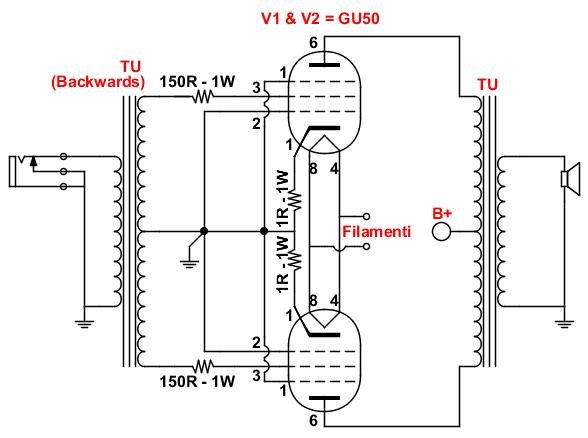

Qui una versione con indicata la piedinatura delle GU50
(Spero di aver correttamente ripreso quanto KOC ha disegnato)
Ora, e qui vengono le note "dolenti", mi chiedevo .... a parte realizzare una testata "tradizionale" con un bel finale di GU50 alla Dr. Jakyll & Mr. Hyde, si potrebbe implementare quella tecnologia avanzata anche su un Super Scaler o, le due cose sono incompatibili tra loro ?
Su Dr. Jakyll & Mr. Hyde il sistema del feedback del finale agisce in collegamento con il catodo della driver, ma nel Super scaler di driver non ce ne sono, certo è un SE e non un PP e le G1, anche se connesse a massa ci sono pur sempre, ma non ho idea se ci sia qualche accorgimento che possa farci arrivare ad un Super Scaler alla Dr. Jakyll & Mr. Hyde (mi sa che il segnale sulle G2 è piuttosto robusto da manipolare)
