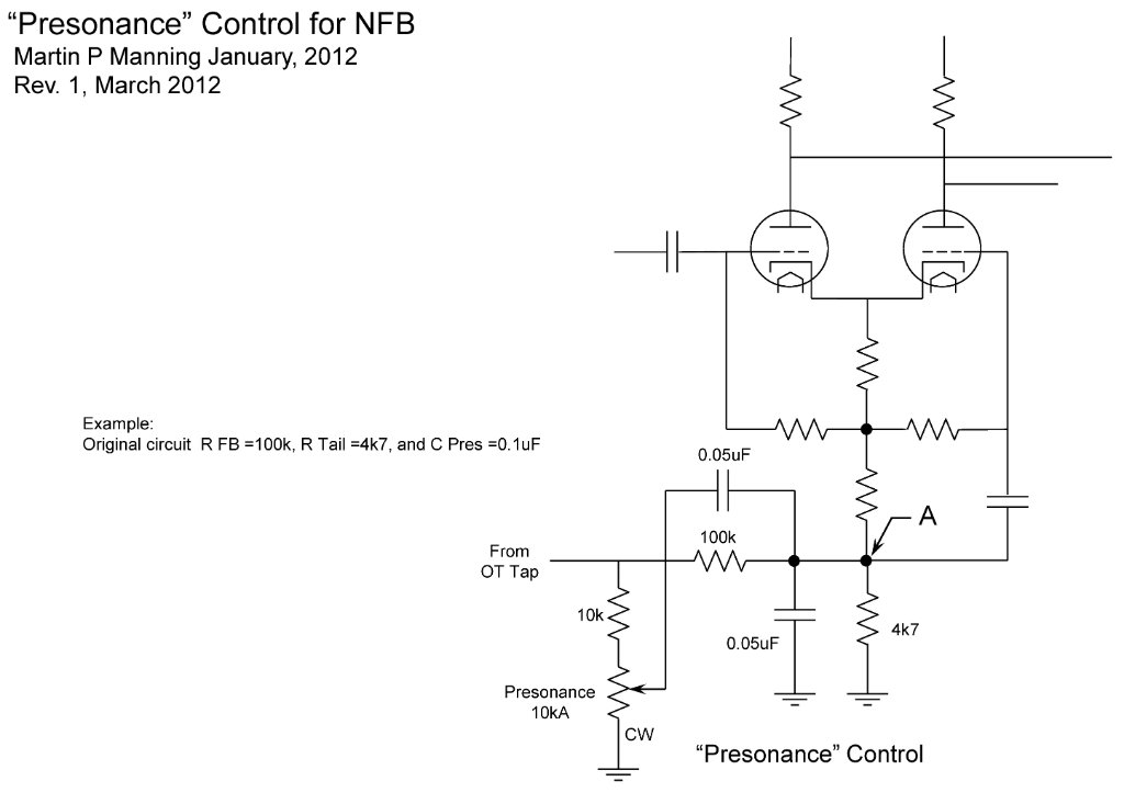

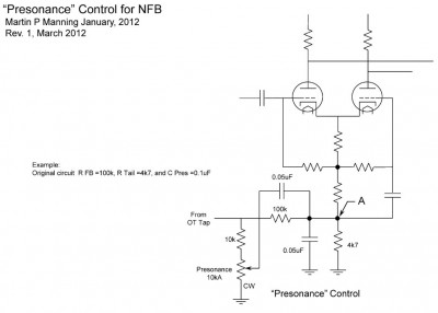

Trasformatore OK ...... ma tieni anche presente che Piemme li costruisce anche custom senza applicare un ricarico eccessivo
Si, più o meno capisco il collegamento dell'NFB alla griglia che di solito nel LTPI va a massa, solo che normalmente c'è un condensatore di disaccoppiamento mentre qui ci sono R14 ed R12 e poi la massa direttamente, quindi non c'è isolamento galvanico
EDIT: ecco dove credevo si dovesse collegare R12 (Punto A), come in questo esempio di circuito Presonance
nello schema hai messo R12 come semplificazione della simulazione o ritieni che la versione con il potenziometro nel PP non serva ?
Dici di passare ad un partitore resistivo nel PS al posto degli Zener per via della dissipazione, se ritieni che si possa fare a meno del riferimento fisso dato dagli zener, OK
