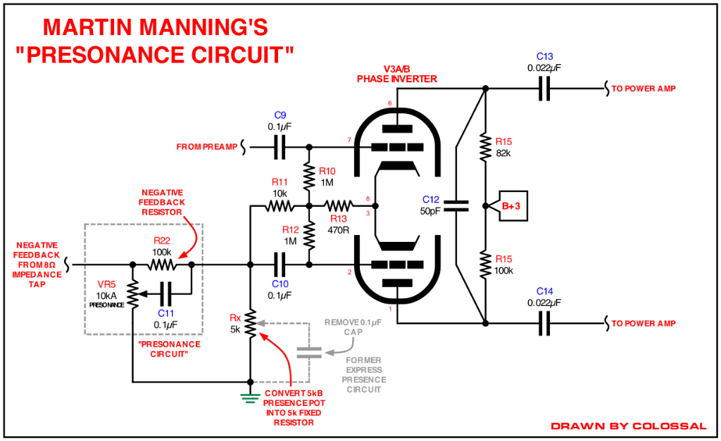

Mi chiedevo, C2 c4 c62.. Polipropilene scatolotti grigiotti che agiscono su canali gain.. È strano per un mesa..
Modificare un ampli di questi so che potrebbe sembrare eresia.. Ma dalla mia esperienza, mettendo roba di qualità su quei bypass, potrei recuperare qualche frequenza persa..

Mi sto chiedendo se può avere senso un controllo presence(considerato che c'è un foro anteriore del Jack per il footswitch a pedale che è un doppio di quello posteriore).
Il nodo è tra r61/r59/c29...

Da notare che nel modello ispirato dal ra100, il triple Crown, mesa ha optato per un presence farlocco, non un vero e proprio controllo su nfb..
Da qui la mia riflessione.. Chissà

R61 proviene dal ramo 8ohm...
Credo che la zona per inserire un controllo nfb tradizionale sia qui...

Potrebbe interessarti il Presonance di Martin Manning ?
Se cerchi in rete trovi molte info
