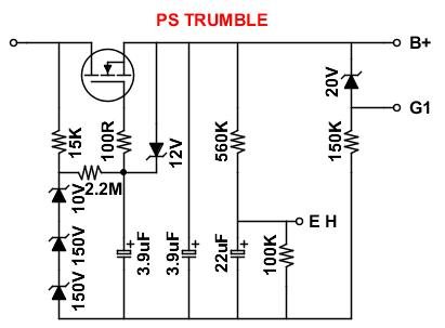

Le caratteristiche del PS (con funzione di Gyrator) progettato da Roberto sono veramente notevoli

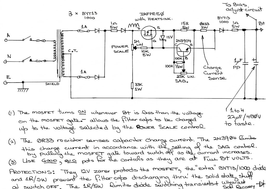

Anni fa qualcuno, partendo da uno schema di un VVR di KOC, realizzò questo

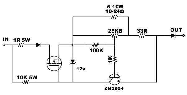

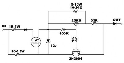

Estrapolando la parte che avrei pensato di integrare in un PS per PP , se ne esce questo (spero di non aver fatto errori)
Aggiungere questo circuitino per avere un controllo sul SAG mi pare una cosa interessante e metterlo sull'uscita del PS del Trumble non credo darebbe problemi, sia che lo si metta in serie alla B+ che, in alternativa, in serie all'alimentazione di G2 (non G1 come avevo scritto per errore)
Quello che mi chiedo è se questa regolazione "continua" del SAG la si potrebbe in qualche modo integrare direttamente nel PS del Trumble senza usare un doppio MOSFET ma solo il MOSFET presente più il transistor
Messaggi: 9850
Re: Un PS per PP derivato dal PS del Trumble ????
Messaggio da robi » ieri, 14:44
Ciao Franco, grazie dello schema!
Essendo un PP, possiamo usare un semplice partitore per la prima regolazione pre-mosfet, se vogliamo averla.
Il sag possiamo tenerlo per le griglie schermo. O fare un compressore ottico sfruttando la corrente di griglia, invece di fare sag sulle griglie.
