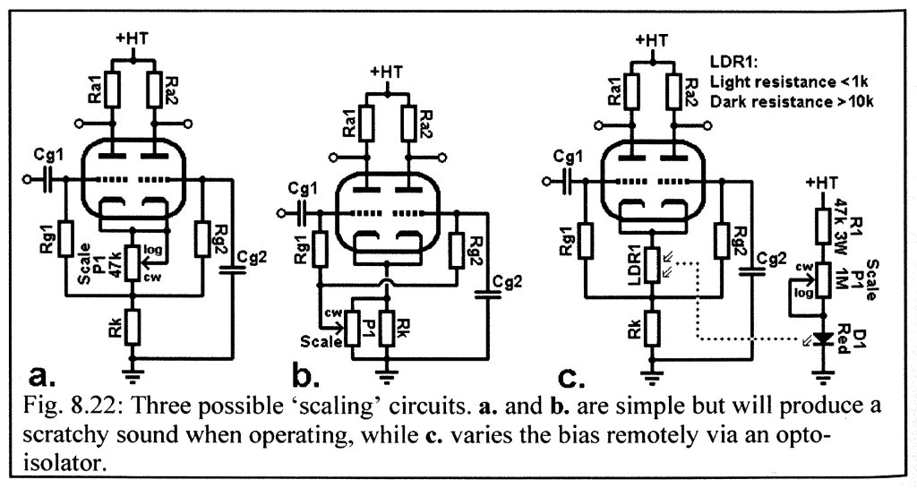

Per regolare a piacimento l'intervento del SAG, che si fa ? Si mette un pot a reostato tra la fotoreistenza e massa o sempre con un pot si regola la tensione che arriva al led del VTL5, un po' come fa Merlin in un suo esempio di regolazione di potenza con fotoresistore inserito nella Tail della PI ?
EDIT: Una cosa come l'opzione c di questa immagine ?
Mesa, in un suo modello, semplicemente tramite uno switch sconnette resistenze che stanno in parallelo con le resistenze che alimentano le G2, ma in quel modo si ha Normale o SAG, niente regolazione fine

Ho cercato di applicarmi e pensare come sarebbe questo controllo e se ne è uscito questo ( :????: )
Compressore Effetto SAG.jpg (10.15 KiB) Visto 28 volte
Io fino a qui arrivo, di più non ce la faccio :hummm_1:
