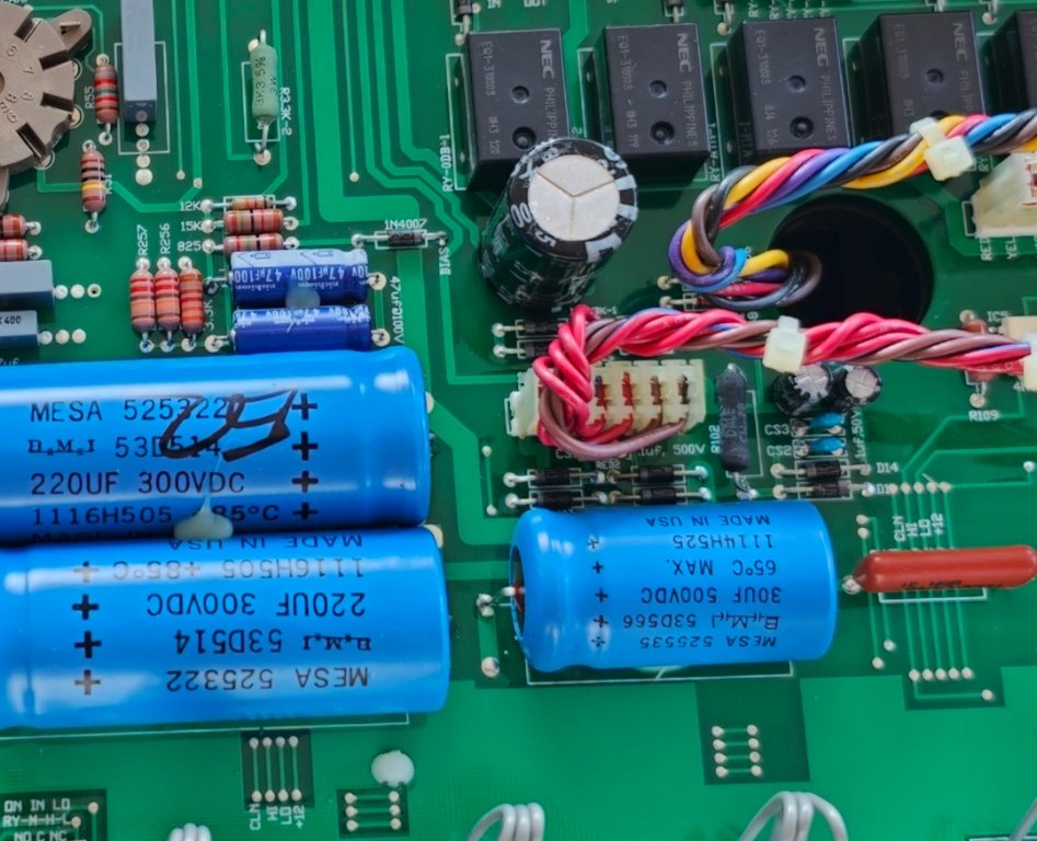

Ciao gente,
Dopo un assenza dovuta a cause di forza maggiore, torno a supporto del forum..
Ultima chicca recuperata..
Cosa ne pensate?

Mi chiedevo, C2 c4 c62.. Polipropilene scatolotti grigiotti che agiscono su canali gain.. È strano per un mesa..
Modificare un ampli di questi so che potrebbe sembrare eresia.. Ma dalla mia esperienza, mettendo roba di qualità su quei bypass, potrei recuperare qualche frequenza persa..

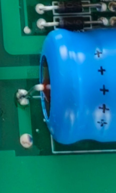

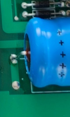

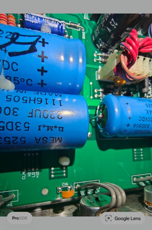

Ma solo io ho la sensazione che quell ottimo condensatore bmi, purtroppo solo da 65° sia un po' gonfio? Tra l'altro vicino a una residenza dale che lavora a150°( misurati)
Pasana
Messaggi: 207
Iscritto il: 01/05/2024, 5:20
Re: Mesa royal atlantic ra-100
Messaggio da Pasana » 05/09/2026, 17:40
Esr intorno a 1 ohm..
Messaggio da robi » 05/09/2026, 18:34
Secondo me a cambiarlo non fai male!
