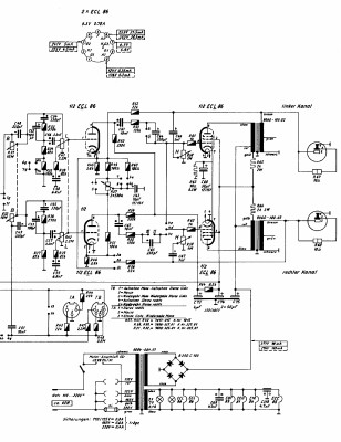

Si tratta del mio vecchio progetto (1 x TA e 2 x TU recuperati da una radio Graetz 1118)
Che ho pensato come piccolo stereo formato da un VOX AC4 (V1 ef86) ed un VOX AC4TV (V1 12ax7) con un unico PS
Lo schema del PS con i suggerimenti che mi hai dato sarebbe questo
Sul primo Gyrator, per l'AC4TV mi servono circa 315V quindi circa 15V di caduta
Sul secondo Gyrator, per l'AC4 mi servono circa 270V quindi circa 60V di caduta (e qui si potrebbe tranquillamente usare la versione a Zener)
Può andare ?
Ho calcolato circa 3W da dissipare per il MOSFET con uscita a 270V, ovviamente metto tutti e due su aletta di raffreddamento
poi gli schemi dei due VOX restano con i loro Cap di filtro (2 su quello moddato, quello prima del nodo A ed il suo resistore vengono eliminati)
AC4
AC4TV

Originariamente avevo pensato di mettere 2 cap da 100uf con un resistore tra i due al posto del cap singolo da 50uf dopo il ponte, qualcosa dovrebbe aiutare, varrebbe la pena di farlo, servirebbe ?
Il vecchio schema (che non aveva tenuto conto che da Selenio per il ponte si passava al Silicio e che la rete non è più a 220V ed è passata a 230V)

Credo che cercherò di usare questo TA ed i TU, adattandomi, perché mi sono anche ricordato che i TU sono quasi sicuramente per un'impedenza di uscita di 5.5ohm e non ho gli altoparlanti originali della radio
Di buono c'è che hanno un avvolgimento Choke per alimentare le G2
Messaggi: 10067
Re: Soppressore rumore x AC4TV - Cerco un parere
Messaggio da Kagliostro » oggi, 12:23
Questione TU credo risolta
Invece di usare il TA ed i TU della Graetz 1118 ho visto che posso usare quelli di una Grundig 3299 (che ho)
per il TA siamo sempre li' più o meno con le specifiche
Previsto per 220V di linea per avere, con Ponte al Selenio + 50uF un'uscita B+ di circa 275V 103mA una volta alimentato con la rete di adesso a 230V ed usando un Ponte al Silicio, B+ dovrebbe aumentare di livello (recuperando circa10V sul secondario AC e circa15V sul cambio di ponte) di conseguenza i 275V si alzeranno a circa310V DC (stabili sotto carico)
Per i TU la situazione è nettamente migliore, prima cosa i due TU sono almeno un 40 o 50% più grossi fisicamente di quelli della Graetz ed hanno una Z primario (misurata a 1KHz, non calcolata) di 7.6K con un carico di 4ohm
7.6K dovrebbe essere un compromesso accettabile, l'AC4 B+ 270V vorrebbe Z 5.2K mentre l'AC4TV B+ 315V vorrebbe Z 10K
dopo tutto si tratta di TA e TU di recupero
