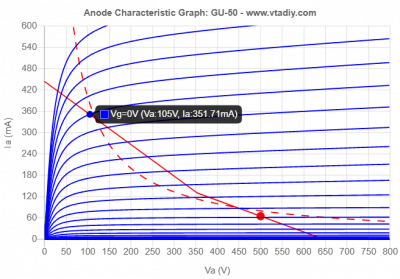

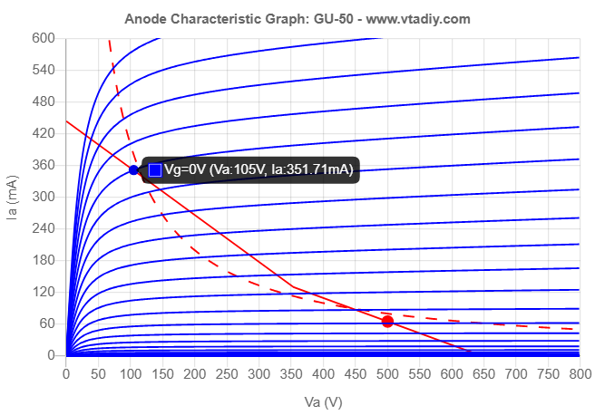

Ciao, incrociando i dati fra i trasformatori più economici di Piemme e curve compatibili con una coppia di GU-50 in PP, ho trovato questo:
https://shop.piemme-elektra.it/Categori ... ducts/8136
Con 500V di anodica e 300V su g2, otteniamo circa 80Wrms.
