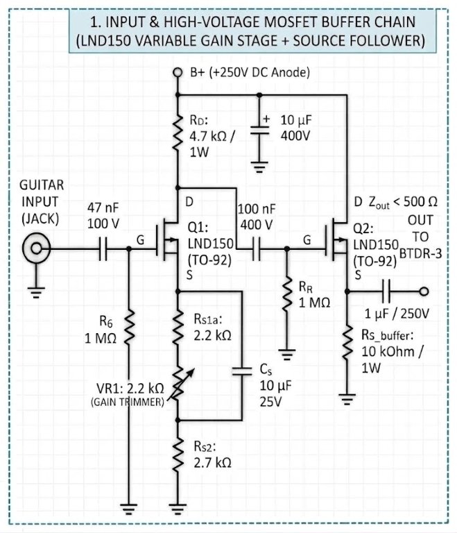

Sto mettendo assieme un'idea dove devo collegare la chitarra ad un dispositivo che ha l'ingresso a 10K ed accetta massimo 1.5V in input con un output a -3db (circa 0.7 del segnale in ingresso)
Per avere un adattamento dell'impedenza tra chitarra e questo dispositivo, tenendo anche conto di non mandare in overdrive il dispositivo magari usando dei PickUp spinti, ho pensato a circuitini a FET vari e sono finito a preferire l'uso di un LND150 perché più facile alimentarlo dall'anodica
Ho cercato di studiarmi la cosa e mi sono fatto aiutare da Gemini, alla fine se ne è uscito un primo schemino con ingresso 1M, uscita 4.7K guadagno regolabile con trimmer da 1.0x a 1.4x
il che mi avrebbe provocato un po' di perdita di segnale nell'accoppiamento 4.7K > 10K (-3.3db o in percentuale 32%) (anche se in realtà il gain del circuito è circa 2.04x per arrivare all'uscita con 1.4x
Una seconda soluzione che comporta l'uso di qualche componente in più (che tradotto in pratica sono solo qualche spicciolo e pochissimo spazio in più) é quella che vedete qui sotto con in secondo LND150 in funzione di SF
i dati di questo circuito sono, perdita di segnale ridotta a -0.4db (in percentuale 4%), guadagno, sempre compensando già con il circuito, è ancora da 1.0x a 1.4x
Io andrei con la seconda soluzione ma siccome non ne capisco di stato solido se non pochissimo .....
Voi cosa dite ?

Ciao Franco,
se posso consigliarti, evita di usare l'AI per chiedere cose e progettare schemi.
Perdi solo tempo.
Prenditi un simulatore tipo LTSpice, stampati il datasheet e valuta come farlo funzionare.
Il primo circuito secondo me fa andare in fumo il componente in un secondo.
Il secondo credo faccia andare il fumo il SF (a naso, non ho fatto simulazioni).
Inoltre l'interazione con la chitarra sarebbe totalmente snaturata.
Sarebbe più utile avere una visione d'insieme di cosa vuoi fare.

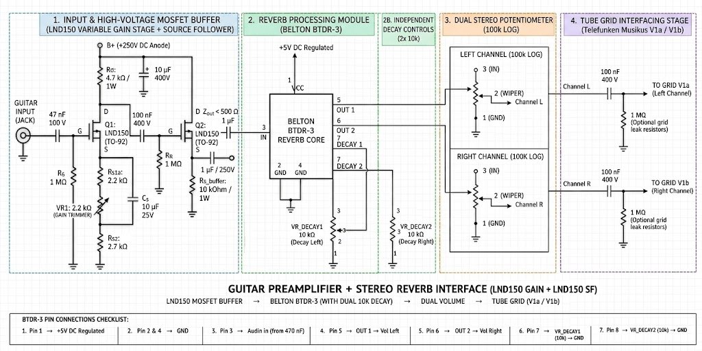

Mi sono accorto che ho cancellato il file che davo per buono ed ho postato uno schema errato
Lo schema che volevo postare era questo

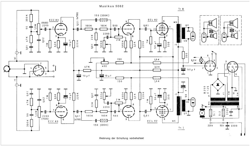

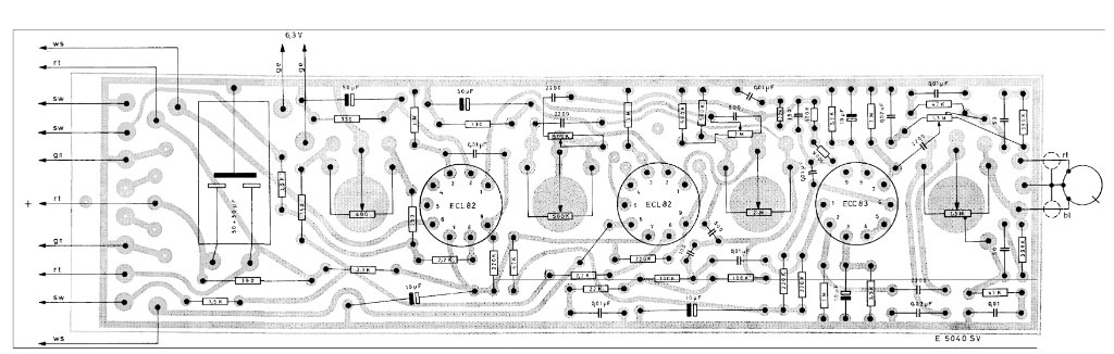

Ho (da qualche parte, al momento non lo trovo, chissà dove l'ho messo
) la PCB (completa di tutto) di un Telefunken Musikus 5062
In pratica un piccolo stereo con V1 ecc83 e V2 e V3 ecl82

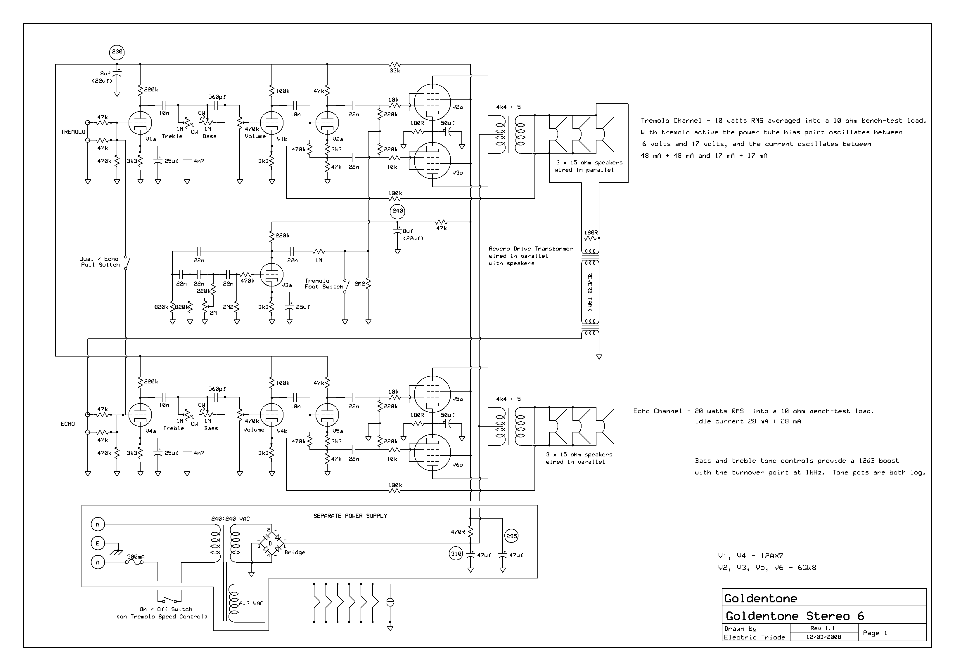

Vedendo alcuni vecchi schemi australiani volevo collegare un tank all'uscita speaker del Canale A e l'output del tank in ingresso al Canale B
Solo che non sono riuscito a trovare dati sufficienti ad identificare con sicurezza il tipo di tank che viene usato
Cercando sono capitato nelle pagine di Accutronics e Belton, Belton fa diversi circuitini interessanti allo stato solido e quello che mi ha preso di più è stato il BTDR-3, in pratica si entra in mono e ne escono due canali "Stereo", accetta max 1.5V in ingresso, impedenza IN 10K ed OUT 220R, si posono collegare due potenziometri da 10K configurati a reostato, per avere un controllo separato del Decay dei due canali
La chitarra in ingresso non la si collega direttamente per via dell'impedenza di 10K e quindi la necessità di un circuitino adattatore di impedenza (ma anche con un leggero guadagno settabile tramite trimmer) per adattarlo al pickup in uso, per poi non avere perdite nel trasferimento tra questo piccolo stadio di gain che fa da buffer e l'ingresso del BTDR-3 ho scelto di aggiungere un secondo LND150 come SF che dovrebbe avere un'impedenza di uscita attorno ai 300R / 400R

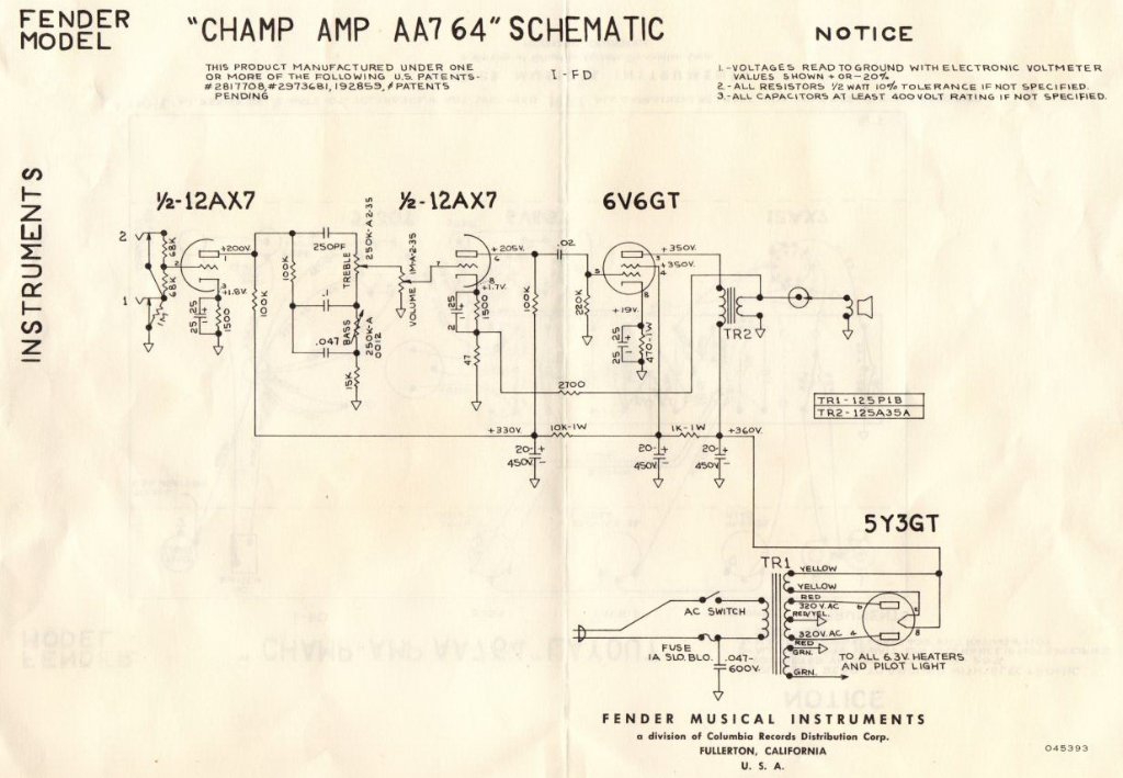

In uscita al BTDR-3 nello schemino accluso al loro pdf ho visto che montano 2 potenziometri per regolare il livello del segnale che prosegue, il Musikus di suo ne ha già uno e voglio mantenerlo, magari anche di valore diverso (ovviamente eliminando ciò che non serve ed adattando il circuito di V1a e V1b a quello di un aa764)
come altre modifiche al Musikus intendo eliminare la rete fissa di controllo dei toni ed il suo circuitino ad un potenziometro quasi sicuramente mettendo un James come controllo toni (somiglia molto alla configurazione attuale della rete controllo toni), probabilmente aumenterò di valore le resistenze da 1.5K dell'NFB per diminuirne l'effetto e metterò un cap di Bypass in parallelo alla Rk (2.2k) dei triodi delle ecl82
SCHEMA A BLOCCHI (è pieno di errori comunque si dovrebbe capire cosa intendo)
Dimenticavo di specificare che l' intento non è quello di aggiungere un effetto riverbero ai due canali ma quello di dare spazialità al suono

Re: Input con LND150 + SF - Mi dite cosa ne pensate ?
Lo schema aggiornato é peggio dei precedenti….
