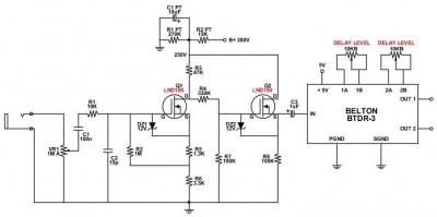

Re: Input con LND150 + SF - Mi dite cosa ne pensate ?
Rispondo solo adesso perché causa soliti dolori sono fuori fase (in miglioramento in questo momento anche se non di molto)

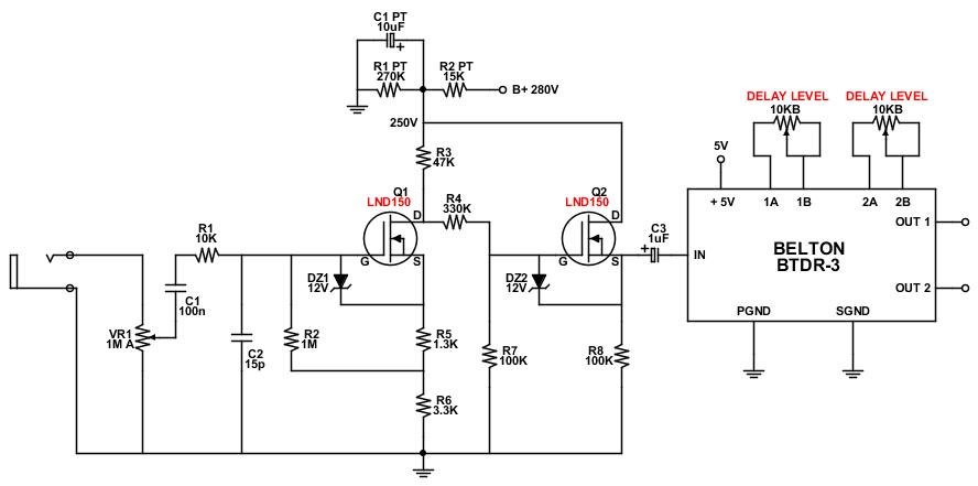

Dopo averci pensato su abbastanza e valutato anche se fosse il caso di mettere un pot al posto del resistore da 100K che "alimenta" il gate di Q2, nonché i due ingressi storici High e Low suggeriti da Roberto (che ringrazio ancora), ed anche semplicemente l'uso del pot del volume presente sulle chitarre, ho finito per considerare di inserire un pot da 1M al posto del resistore da 1M parallelo all'ingresso, che mi è sembrata la cosa più efficace per risolvere la questione di passare dall'uso di un pickup singolo a quello di uno attivo (passando per tutti gli intermedi)
Ho abbassato la B+ dai circa 280V a 250V su cui sono stati fatti i calcoli con un partitore perché, visto il basso consumo, mi è sembrato che aggiungere un resistore avrebbe contribuito alla stabilità dell'alimentazione
l'idea sarebbe questa
Avevo sbagliato ad inserire il file, questo è quello che volevo inserire Vedo di preparare uno schema globale di quello che sto tentando di fare e poi lo posto
Ciao Franco, vanno bene anche i 280V che hai disponibili.

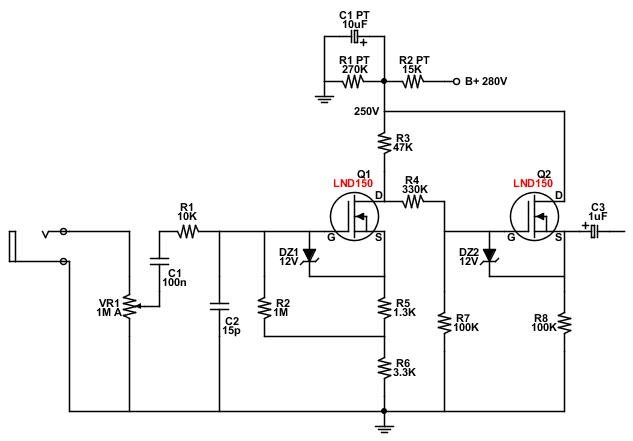

Ciao Roberto
Ma non si altera il punto di lavoro ?
Guardando tutta un'altra cosa se ne è uscito che in pratica con il pot al posto del resistore da 1M il cap da 100pf per non tagliare troppo in basso (le alte frequenze) andrebbe ridotto a 15pf ma vorrei conferma, non vorrei aver fatto confusione
Buongiorno ragazzi.
non sarebbe meglio proteggere il primo Mosfet col classico diodo tra Gate e Surce? Mi sentirei più sicuro.
Ero convinto di averlo messo, invece l'ho messo a massa.
Franco, il primo zener posizionalo come il secondo.
Tieni presente che ha poco gain come chiedevi, ma sopra i 1,5Vp in ingresso, inizia a clippare da un lato.
Grazie Raffaele e Roberto
Lo zener lo sposto, era sembrato un po' strano anche a me, uno solo e messo così (ne avevo visti 2 messi in contro fase in quella posizione)
Per il discorso 1.5v se l' uso del potenziometro in ingresso non risolve sarebbe possibile variare qualcosa per evitare il problema dell' assimmetria ?
Mi è venuta un'intuizione (spero giusta) e sono andato a rivedermi i libri di Merlin
Mettendo assieme le cose sarei arrivato a queste modifiche che, nel mio intento, dovrebbero evitare il clipping asimmetrico a valori in ingresso superiori ad 1.5V
C2 sto pensando di portarlo a 4.7pF
Vaneggio o si può fare ? A me pare di si ma ......

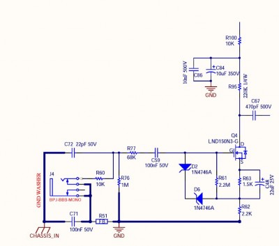

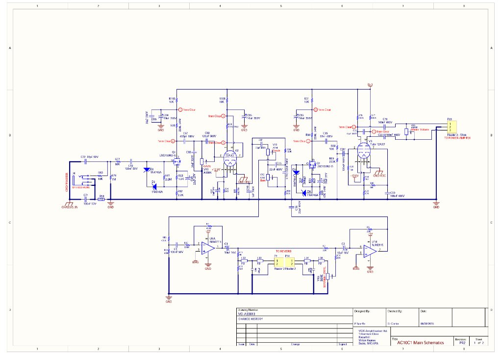

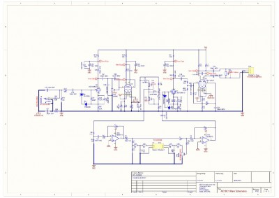

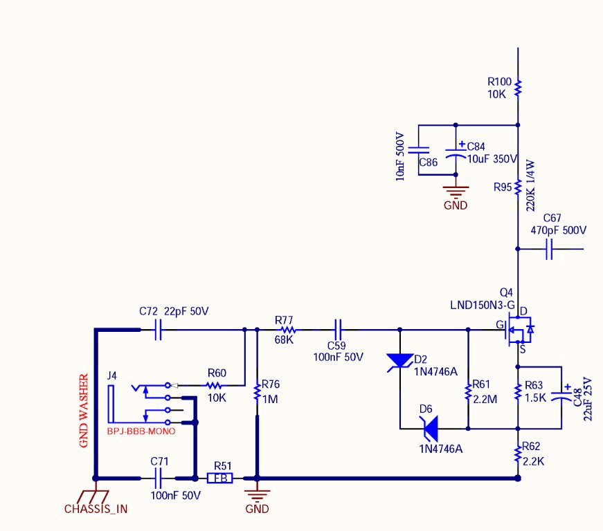

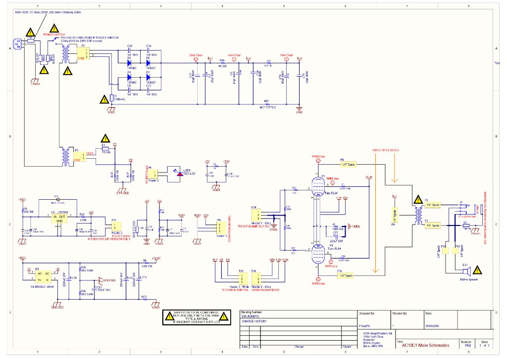

Ieri sera ho trovato questo esempio di un LND150 arrangiato circa nello stesso modo, nel VOX AC10C1, quindi fare si può fare, asesso tutto sterebbe a sapere se risolve il problema dell'assimmetria con i segnali da oltre 1.5V in ingresso
