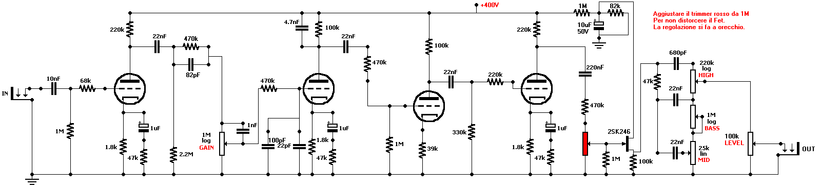

Messaggio da Boss » 04/07/2008, 18:13
Ola vi posto lo schemetto.
Adesso suona un po' meglio perchè si regola meglio  :dance_1:
Il livello d'uscita si è abbassato ulteriormente.
Oggi provo a fa sti samples in presa diretta.
Il tonestack è quasi perfetto a parte un comportamento sugli alti un po strano.
