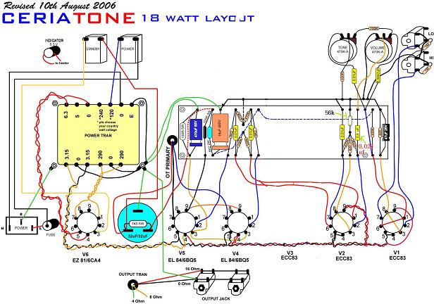

sto per iniziare la costruzione del mio primo amplificatore valvolare il 18 watt di ceriatone solo che il potenziometro da 2ma del tremolo è ntrovabile e visto che il canale tremolo non mi interessa ho deciso di  levarlo,seguendo questo schema:http://www.dreamtone.org/images/18wattLite.jpg
ho addattato il layout di ceriatone,cosa ne pensate?ci sono delle controindicazioni?errori?
-per i condensatori  non elettrolitici pensavo ai mallory 150 assiali vanno bene?
-per i trasformatori mi sono rivolto a delbini che mi ha proposto questi:
TU 20Wrms 8000/4-8-16 Ohm
dimensioni: base 66x79, altezza 79 mm
TA primario 0/230v
290/0/290v 80mA
0/6,3v 1,5 A
6,3v +ct  3,5A
dimensioni: base 74x112, altezza 88 mm
sono perfetti vero?

ciao gibson!
bella scelta il 18w!
allora lo schema mi sembra molto verificato...ne hanno costruiti molti su quella base.
I mallory vanno benissimo e per i trasfo delbini va benissimo ed e' molto competente.
Ti vorrei dare un consiglio.
Metti un tonestack al posto del pot Tono (perke' no quello classico del plexy)...secondo me alla fine la scelta ti piacera'!
per il resto mi sembra ok...spetta altri x quanto riguarda il layout
ciao e facci sapere :mang:

Per quanto riguarda gli elettrolitici basta metterne di buoni senza bisogno di farsi svuotare il portafogli inutilmente cercando prodotti strani (Sulla Slo ho usato F+T). Attenzione a rispettare la specifica sulla tensione massima applicabile.

per il pot da 2m lo puoi chiedere direttamente a Nik... (il canale tremolo è bellissimo, e poi è a valvole vuoi mettere...)
da tubetown trovi i roederstein al poliestere e gli elettrolitici a 450v. non marcati a due soldi

ecco la soluzione,il negozio di elettronica della mia città ha uno di quei potenziometri in plastica(quelli neri con l' albero lungo)da 2,2m log,fanno schifo ma per il momento può essere una soluzione, poi metto degli annunci in giro così se qualcuno fà un ordine da ceriatone faccio aggiungere il mio potenziometro,secondo voi i  0,2 m incidono?

nik  di ceriatone mi ha detto che secondo lui  quegli 0,2m non incidono,comunque ho avuto un altra idea,vorrei metterci un send return bypassabile, si può fare?

atro e ultimo problema preordine: voglio ordinare da tubes ma ho dei problemi ha trovare alcune resistenze:
non c'è da 5w 130r ce l' ha da 100r-150r,quale prendo?
da 3w non ne hanno come faccio con quella da 100r 3w? :hummm_1:

prendila 5W mentre per la 130R prendi 150R, avrai le valvole più freddine e ti dureranno di più

nel caso ti potesse intressare eccoti il link per il LiteIIb http://18watt.com/storage/18wattLite2b.gif, uno schem testato e preso come riferimento da molti diyers su 18Watt con alcuni tweaks interessanti che ho riportato nel mio ef86/norm 18W.
Per il tonestack un TMB succhierebbe molto segnale, temo che dovresti implementare un ulteriore stadio di amplif. ed un CF. oppure prendere in considerazione il superliteIII http://www.18watt.com/files/18wattSuperliteTMB.gif.
