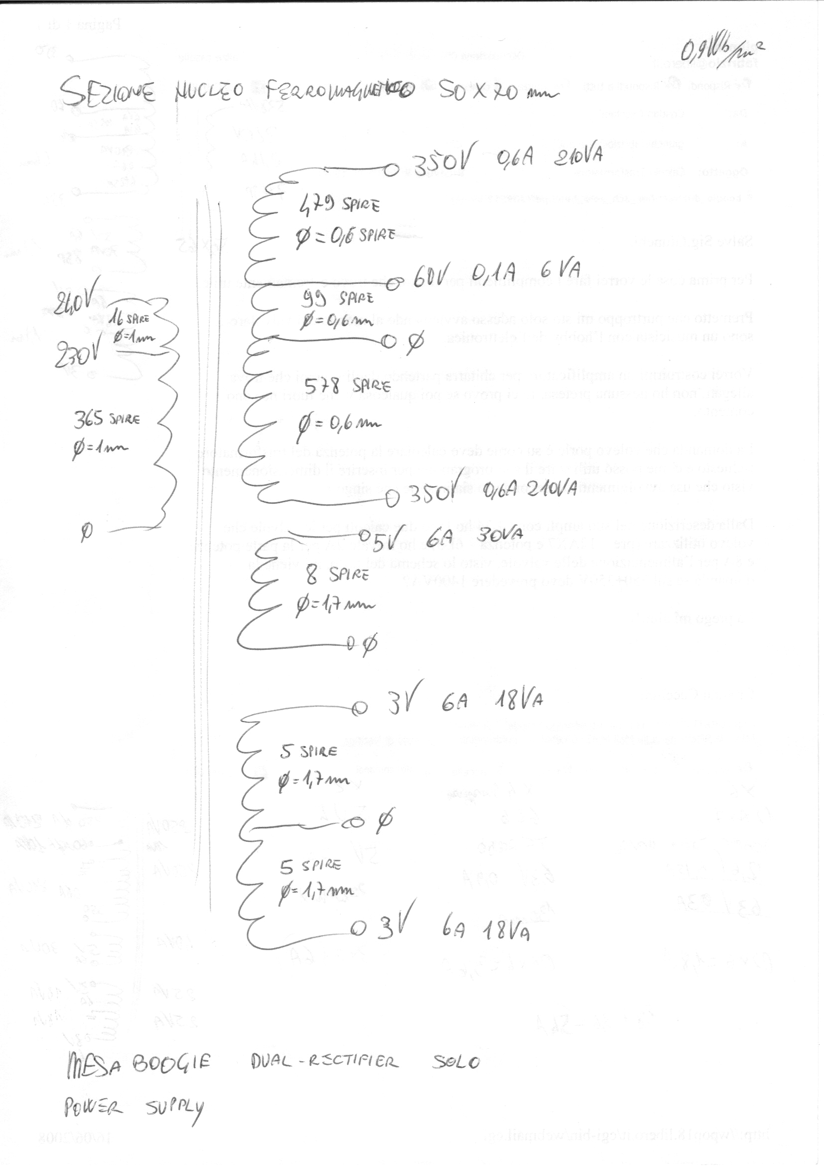

Visto che anche io stavo pensando di costruirmi una mesa dual rect. ti posto gli schemi che ho trovato io (sono della tre canali)
inoltre posto i link con i componenti sostitutivi dei trasformatori per dimostrare che i prezzi di delbini sono molto buoni
TU
http://www.tubeampdoctor.com/product_in ... ts_id=1372
TA
http://www.tubeampdoctor.com/product_in ... ucts_id=98
e del choke cosi puoi vedere quanti H è l'originale...
http://www.tubeampdoctor.com/product_in ... cts_id=138
Inoltre ti invio il calcolo del trafo TA che mi ha gentilmente fatto in Sig.Giunchi un appassionato degli ampli valvolari...
perchè anche io volevo farmi il trafo a manina, ma trovare i vari componenti è un impresa faraonica...(soprattutto i lamierini)
Che altro dire fammi sapere come stai procedendo, e magari se dobbiamo fare qualche acquisto combinato...

Ho problemi con gli allegati...
boogie_dualrectifier_3ch_solo_head.pdf
(220.88 KiB) Scaricato 435 volte
mario.ferroni
Messaggi: 385
Re: MESA BOOGIE DUAL RECT.
Messaggio da mario.ferroni » 18/08/2008, 15:26
Scusate ma se non li divido mi va in paranoia IE... :idiot:

allora...ho ordinato (e mi sono gia' arrivati da banzai) dei componenti per il pre , ho preso praticamente tutte le resistenze condensa. ecc. ecc. tranne valvole e tranne i costosissimi optoisolatori.
per i trasf. alla fine li ho ordinati da delbini ho preso per ora solo il power , l'idea è di fare solo alimentazione e pre , ed in futuro tutto il resto.
spesa complessiva intorno agli 80 euro , la prossima tra valvole optoisolatori e accessori vari credo si aggiri intorno ai 100 euro , insomma 200 euro ed il gioco è fatto
come componentistica solo il massimo della qualità e tutte le resistenze sopra il watt. tolleranza 1%
per il montaggio turret board.
per gli schemi ho optato per http://www.tube-town.net/diy/dual_recti ... ier_2.html (se qualcuno li conoscesse già e sopratutto conoscesse già il loro funzionamento mi farebbe un favore informandomi).
di altro che dire.....ah sto ultimando il viruamp aspetto solo il trasfo che mi arrivera insieme a quello del mesa...
presto  postero foto e materiale , e ovviamente vi farò sapere se il circuito è funzionante o meno , anche se spero lo facesse qualcuno prima di me...
saluti a tutti.
Luigi

Se devi fare un PTP consiglio optoisolatori (i vactec costano tanto ma se usati bene non ne servono poi tanti) anche perchè fare una pbc solo per lo switching è sprecato e risulta un lavoro sporco!
Se devi fare su PBC lascia stare i relè e usa i transistor, costano 20 cent l'uno e sono i migliori! e soprattutto non hanno problemi magnetici!
