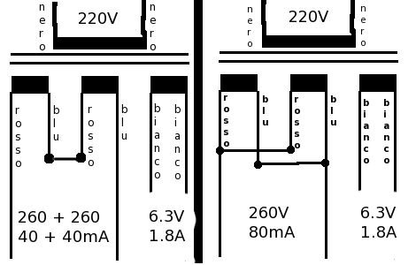

Salve a tutti!
Vorrei gentilmente sapere quali sono le specifiche di un trasformatore, per un ampli a valvole, che devo riferire a chi di dovere (penso che mi rivolgero' a Delbini) perche' mi faccia un bel lavoretto. Sono completamente digiuno di trasformatori, praticamente per me e' arabo, ma mi sembra una buona occasione per cominciare a capirci qualcosa.

Come minimo dovresti dare lo schema dell'ampli che vuoi farti o per lo meno dire che modello di ampli... così dovremmo leggerti nel pensiero.

Sto tentando di costruire un Hi-Octane, reperibile su ax84.com.
Allego comunque il pdf con schema e specifiche.
Lo schema prevede due trasfo Hammond, ma il power transformer funziona a 110V...Ovviamente e' inutilizzabile per me...
A Delbini mi basta dargli tutte le specifiche del modello e dirgli che mi serve a 220V invece ce a 110V?

Ricapitolando: dovrei alimentare due valvole 12AX7 e una EL84 o una 6L6GC (devo ancora decidere cosa utilizzare), piu' la board. Il progetto e' allegato nel post precendente.
Io un TA ce l'ho, e mi sembra simile a quello che dovrebbe essere utilizzato per il progetto, poi sicuramente mi sbaglio...Qui sotto come allegato c'e' lo schema del trasfo.
Nessuno che mi illumina?   :fonz:
Se eventualmente (anzi, sicuramente!) il TA non andasse bene, mi basta dare a Delbini le specifiche degli Hammond e dirgli che il TA mi serve a 220V e non a 110?
:Gra_1:

Vi prego, ho un disperato bisogno di sapere se il trasformatore di alimentazione che ho gia' e' sufficiente ad alimentare due 12AX7 e una 6L6GC (che non e' detto che la montero'...) per evitare di scialacquare soldi!
