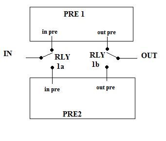

Giusto una cosetta però:
GLi interruttori di selezione canale: in questo modo utilizzi tutti e 2 i canali contemporaneamente...facci caso! Quando uno è attivo, l'ingresso dell'altro deve stare a massa...lo stesso vale per l'uscita. S1 e S2 poi, devono attivarsi con lo stesso impulso.
Cmq io preleverei il segnale che và in uscita, direttamente dal catodo anzichè dall'anodo...ha meno impedenza e ci piloti tutto.
ciaooo
e buone feste!
Andrea.

@ Robi : In effetti è vero, potrei usare solo due valvole come avviene nel pre della engl, ma lo switching diventerebbe un po' più incasinato .... ci penso
@Pentolal : Hai ragione, il disegno è sbagliato, ma il concetto è che un relè gestisce i segnali di un canale , l' altro dell'altro canale, è qualcosa di preventivo contro eventuali disturbi derivanti dalla bobina .

tgambini ha scritto: @Pentolal : Hai ragione, il disegno è sbagliato, ma il concetto è che un relè gestisce i segnali di un canale , l' altro dell'altro canale, è qualcosa di preventivo contro eventuali disturbi derivanti dalla bobina .
Capito...
ma considera questo:
più relè metti e più problemi di noise ottieni...sia per cablazioni troppo lunghe (se siamo in ptp) sia per i disturbi dovuti alla bobina.
Per quello che devi fare tu cmq ti basta 1 relè doppio (dpdt), una metà per l'ingresso e l'altra per l'uscita.
Ti ho fatto uno schemetto per farti capire meglio! ;)
ciaoo

Messaggio da tgambini » 28/12/2008, 19:30
Ok, quindi dici che non vale la pena sbattersi per sistemi complessi e che la bobina non crea problemi in line di massima ?
Grazie mille per lo schemino, buon anno.
