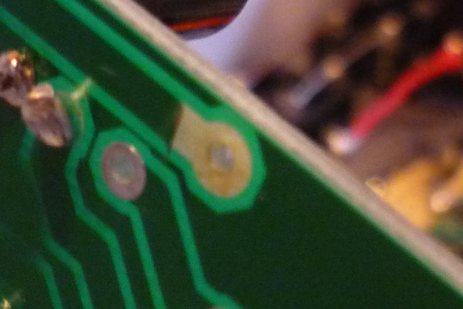

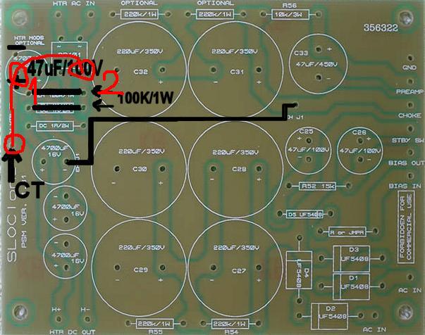

Ho trovato qualcosa: seguendo la pista di dave e cercando errori nella parte di alimentazione, ho scoperto che l'anello della pista di rame (della pcb di alimentazione) a cui bisogna collegare il centrale del secondario dei filamenti del TA, è saltato; è possibile ripararlo in maniera semplice (ho del nastro in alluminio adesivo, che uso per schermare i vani elettrici delle chitarre, potrei usarlo facendo un piccolo anello come quello della pcb e incollarlo sulla stessa in modo che faccia contatto con la pista rimasta) o è ora che mi rivolga al tecnico di cui qualche post fa (il quale mi ha riparato già una volta la pista di una pcb di un pedale)?
Ma comunque non credo che questo riguardi il fatto che non leggo nulla dalle spine per il bias, visto che se fosse il ct in questione a non essere collegato non avrei avuto voltaggio sui filamenti...ma le valvole si accendevano sabato.
Allego una foto della pista saltata, scusate la qualità un po' scarsa ma ho dovuto ridurla per poterla allegare.

Controlla se c'è continuità nella pista e colega semplicemente un "filo" alla piazzola successiva, poi prova ad accendere stò ampli!
Re:SLO completa....ma ovviamente c'è un problema!
Non avevo pensato al fatto di poter utilizzare le altre posizioni!
Dunque, a quanto pare la pista è danneggiata solo nella piazzola di cui sopra e quindi c'è la possibilità di pote usare una delle due posizioni riportate nella foto allegata: la numero 1 che si trova sotto al condensatore da 47uF, oppure la due che è la polarità negativa dello spazio per il DB101

Ok, saldalo li e ricontrolla i voltaggi..
