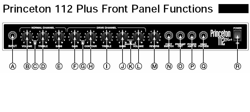

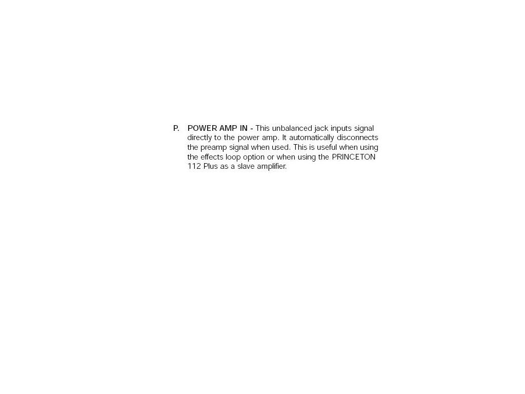

Re:Laney Vc 30 212 master - Fender Princeton 112 plus slave: è possibile?
In allegato vi riporto ciò che la Laney e la fender dicono degli elementi citati.
Che ne pensate?
Per Hades: io voglio usare tre coni da 12''!!! i due del laney + quello del fender.
Che ne pensate?
e qui infatti siamo d'accordo tutti... mi sembrava fosse questo il punto infatti...il VC30 ha anche una presa per collegare con un jack una cassa esterna, cono singolo o 4x12 essa sia...Ed entrambi i coni hanno impedenza 8 ohm...
riguardo all'immagine 2, power amp in, se devo dire la mia... è ingresso verso il power amp. e quindi un ingresso a "volume" uscita del preamp. ok? non si tratta di un ingresso per "uscite" del power amp.
per usare i 3 coni attacchi il cono fender all'uscita laney e cambi l'impedenza in accordo. l'ampli (l'elettronica) fender se ne sta per conto suo, staccata da tutto. (e non pensare neanche alla mossa di attaccare il cono fender al laney lasciandolo anche attaccato al finale fender... li si cuoce tutto)

Allora è possibile!!!
In pratica, passo l'impedenza Laney a 4 ohm e collego 'extention cabinet' a 'power amp in'..in questo modo il circuito di preamplificazione fender è totalmente escluso ed andrei direttamente sul cono, senza fondere niente...così avrei i coni laney ed in aggiunta il cono fender...
questo è quello che ho capito...mi sbaglio?

accidenti... NOOOO
non a power amp in, santo zio!!!!! al cono E BASTA!!!! e staccato dall'ampli!!!
LITTLEROCK, per usare il cono del Fender puoi fare solo come ha detto MarcoMike: collegerti direttamente alo cono senza passare da nessuna parte dell'amplificatore.
"power amp in" e' l'ingresso del finale, e se ci mandi un segnale gia' amplificato da un'altro finale lo sfondi.
Percio' fatti un cavetto con un cavo audio, una normale piattina da Hi-FI va bene (non serve il cavo schermato, sei a bassa impedenza), da una parte un jack mono da inserire nel Laney e dall'altra due connettori uguali a quelli che si collegano al cono del Fender.
Tieni ben presente la polarita' degli spinotti sul Fender: scrivila e solo dopo togli i cavetti. Il + e' il rosso e il - e' il nero (ma va???
Nel cavo che hai creato il + e' il cavo collegato alla punta, il - l'altro. Rispetta le polarita' e si a posto.

ok ragazzi, non ho mai messo in discussione i vostri consigli (sia ben chiaro) altrimenti non sarei qui a chiedere come fare...allora quello che fender e laney scrivono sono fesserie?
Pensavo alla laney...dice che se si collegano cabinet da 8 ohm (quindi, o un due coni da 4 ohm o uno da 8 ohm) o un cabinet da quattro coni (quindi 16 ohm totali) bisogna switchare il selettore presente sul retro e passare da 8 ohm a 4 ohm. Infatti quando il selettore e impostato su 8 ohm avremo l'impedenza normale dei coni del laney.
Se invece vogliamo collegare un cabinet da 8 ohm (quindi o cono singolo da 8 ohm o cabinet da due coni) dovremo dimezzare l'impedenza dei due coni laney e portarli a 4 ohm (quindi il laney si porterà ad un 4 + 4 ohm = 8 ohm che sarà compatibile con 8 ohm del cabinet esterno).
Questo è quello che uno 'normale' può dedurre dalle istruzioni, ecco perchè magari posso essere sembrato scettico..io non ci capisco na mazza!!!
Idem vale per la Fender...dice che se voglio utilizzare il Princeton come slave devo utilizzare l'ormai famoso 'POWER AMP IN'...mah.. qui non capisco bene come mai il segnale preamplificato del laney non può essere filtrato dal finale del fender...se non sbaglio il power amp in corrisponde al normale 'send' di un qualsiasi amplificatore dotato di tale sistema, ed è noto come tale sistema abbia il semplice scopo di far utilizzare effetti di modulazione(rack o pedalozzi) nel modo più pulito possibile, in quanto il risultato non sarebbe soddisfacente (esempio può essere l'utilizzo del delay con la distorsione direttamente in front all'amp, e cioè con un segnale preamplificato); in sostanza il send/ return ha lo scopo di isolare il sistema di preamplificazione (quindi in teoria non dovrei fondere nulla...giusto?)
Questi, in soldoni, le cose che mi hanno fatto pensare..giusta la teoria?

ci riprovo: il "return" inietta il segnale nel poweramp, mentre il send è l'uscita del preamp. quindi, connessioni giuste sono send->return / send->poweramp / chitarra->poweramp insomma, nel poweramp o return che sia ci devono entrare segnali a livello "strumento" o "line in" a seconda delle caratteristiche dell'ampli. il segnale che esce dall'uscita speaker è un segnale maledettamente più intenso, è quello che fiisicamente spinge i coni della cassa. quindi l'uscita speaker deve andare solo a degli speaker.
