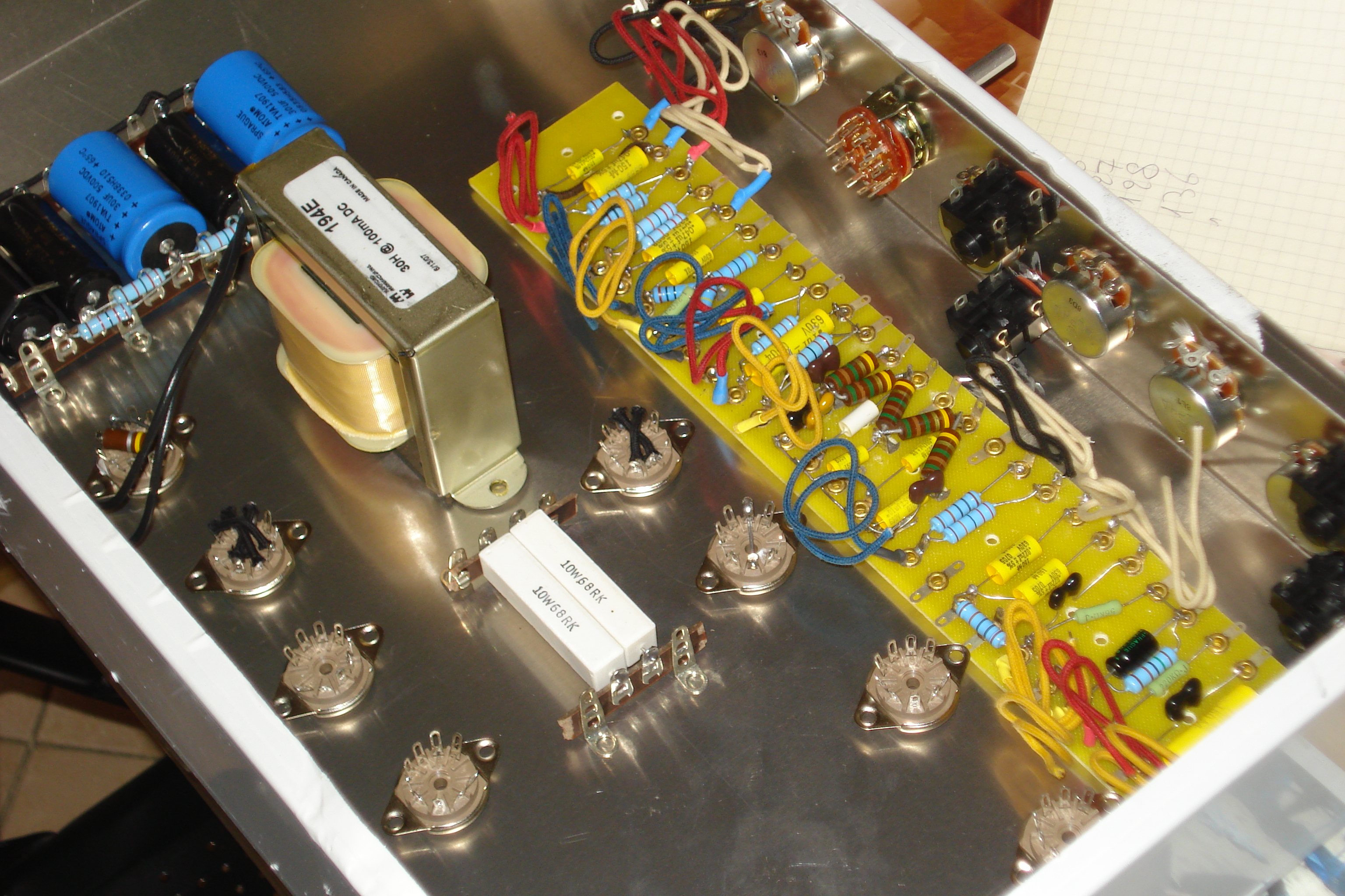

Messaggio da TMAX70 » 10/08/2009, 10:37
buongiorno a tutti
finalmente dopo un bel po di tempo ho iniziato a montare l'ampli,ho dovuto attendere i soldi e quindi tutti i componenti,
trasformatore di alimentazione ho acquistato l'hammond 290NX (sarebbe il sostituto orginiale del trasformatore di alimentazione del vox ac30)
ho notato però che al secondario parte un filo arancione che nel data sheet è indicato con il nome SHIELD. a cosa serve questo filo ? e dove dovrei collegarlo ? a massa ? sperio di avere vostre info.
intanto vi allego una fodo dello stato avanzamento lavori (praticamente il posizionamento dei componenti)

Messaggio da Giaime » 10/08/2009, 11:00
Non so se è tardi, ma c'è sicuramente qualche errore in quello schema, è impossibile che i resistori di schermo delle EL84 siano 100k. Usa 1k.
Inoltre, per le tensioni in gioco, lo stadio finale non è in classe A, come non lo è mai stato lo stadio finale del Vox AC30.
Per Jaxx, certo che esistono finali single ended da più di 30W. Contando che un single ended dev'essere necessariamente in classe A (sennò non funziona), con un'efficienza massima teorica del 25%, per fare 30W ti occorrerebbe un tubo in grado di dissipare a riposo 120W. Non è che non ci sono, è che il progetto diventa piuttosto complicato  :yes:
