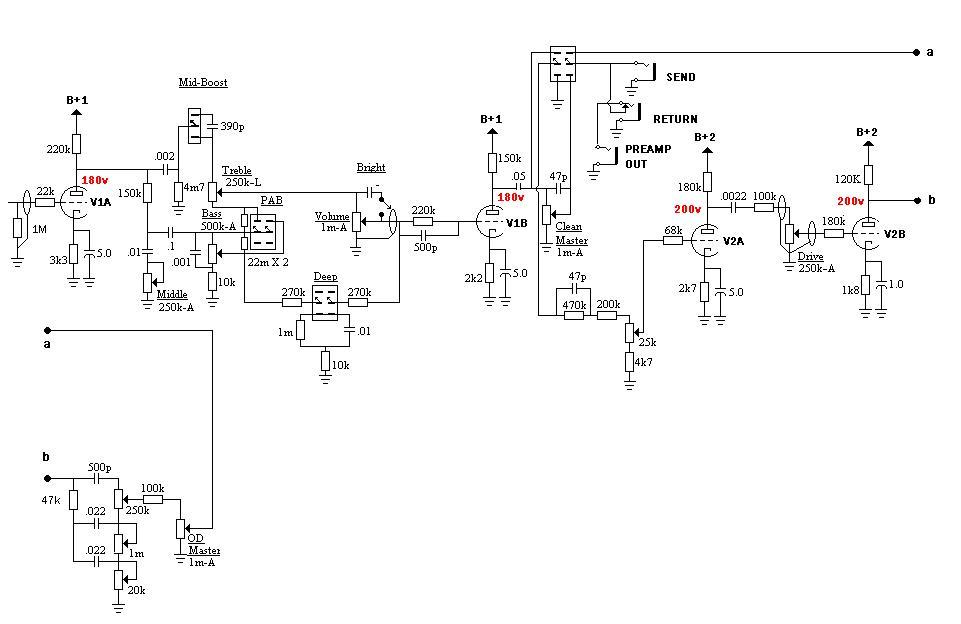

Allora, ho rivisto un po di schemi e ributtato giu un qualcosa di partenza, se volete, preso cmq da un HRM101 degli anni 90, un ampli che ha il meglio dei suono OD dell'intero parco dumble, spaziando dal blues all'hard rock...
Da notare la presenza di un preamp boost (PAB) che opera in pratica escludendo il tonestack principale dal path del segnale.
La presenza di un secondo tonestack alla fine del path, garantisce cmq la possibilità di plasmare il suono a piacimento anche con il PAB attivato.
Le tensioni anodiche DEVONO attestarsi su quei valori per garantire pastosità e quel "bloom" caratteristico di un preamp Dumble...
ESSENZIALE l'uso di orange drops serie PS ( Assolutamente no 715,716, mallory o altri PVC), l'uso di resistenze DALE RN65D per quanto riguarda le R anodiche e l'uso di caps CERAMICI (NO SILVER MICA!!!!) per i tonestack e i caps di bright.
Il cavo schermato dovrebbe attestasti tra i 40 e i 70 ohm/metro di resistenza, il classico Belden RG174 da 5mm di diametro va piu che bene.
Datemi qualche tempo per ricalcolarmi il filtro anodico e per buttare giu le spec del trafo di alimentazione...

Messaggio da massygt6 » 12/03/2009, 18:22
ohe allora? :trip:
c'è lo schema  :seetest:
cosa ne pensate?

Messaggio da gnogno » 12/03/2009, 19:02
Un paio di riflessioni:
1) toglierei la 220k prima del trimmer della sezione od e aumenterei il valore del trimmer, per regolare meglio il tutto
2) Semplificherei la sezione toni lasciando il classico tonestack; al proposito avrei anche un'altra idea: lo switch che cambia canale potrebbe contemporaneamente bypassare il tonestack del pulito in modo che funzioni solo quello post od

Messaggio da robi » 12/03/2009, 21:10
Grazie massy!
..sei troppo avanti per il nostro progetto.
l'idea con la quale si era partiti tutti era un pedale da vendere anche come kit, piccolo relativamente economico e semplice.
Per quello si era scelta la semplicità (estremizzata nell'eq, da correggere).
Fare un circuito come quello andrebbe molto oltre le aspettative di tutti, e per molti anche oltre le capacità.
In fondo era nato per essere venduto come kit per il sito.
È un gran bel lavoro, ma secondo il mio parere è troppo avanti rispetto all'idea iniziale.
..cambiamo idea o proviamo ad adattare il tutto a cosa abbiamo già fatto?

Messaggio da massygt6 » 13/03/2009, 9:16
mmmhhhh, capisco...
il tutto sarebbe un po troppo costoso da realizzare...
però dato che si parlava di Dumble sound, Two Rock e compagnia bella, QUESTO è uno schema che da quel suono al 90%, metteteci poi le variabili date dal finale e dai coni, ma lo schema è quello...
Ci sarebbe MOLTO POCO da ritoccare a dire la verità, pena lo snaturamento del suono e la perdita di quel feel caratteristico...
Togliere la 220k prima del trimmer è una di quelle cose che NON VANNO FATTE ;-) su un circuito dumble, pena il "proliferare" di alte frequenze abbastanza fastidiose.
Credetemi, sto schema sarebbe "quasi" perfetto da realizzare, posto ovviamene l'obiettivo di voler un preamp a due canali di una certa complessità...
Allora, ripartendo da un qualcosa di piu semplice, secondo me la cosa fondamentale è lasciare quanto piu possibile invariato lo schema almeno per quanto riguarda i primi due triodi...quindi ingresso, primo triodo, switch tonali e tonestack, secondo triodo...da li in poi possiamo studiare una semplificazione che escluda il loop effetti, il secondo tonestack, la rete pre-od e altre cose...ma non parliamo piu di "dumble sound", vi avviso...il risultato sarebbe molto molto diverso...
