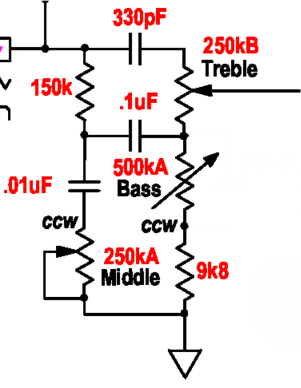

Ora il controllo toni e' TMB tipo Dumble... Proprio ora sto saldando gli ultimi componenti e domani lo provo, poi se il suono e' abbastanza convincente lo registro, cosi' avete ben chiaro di cosa si e' costruito!

Ok, ho sistemato il tonestack.

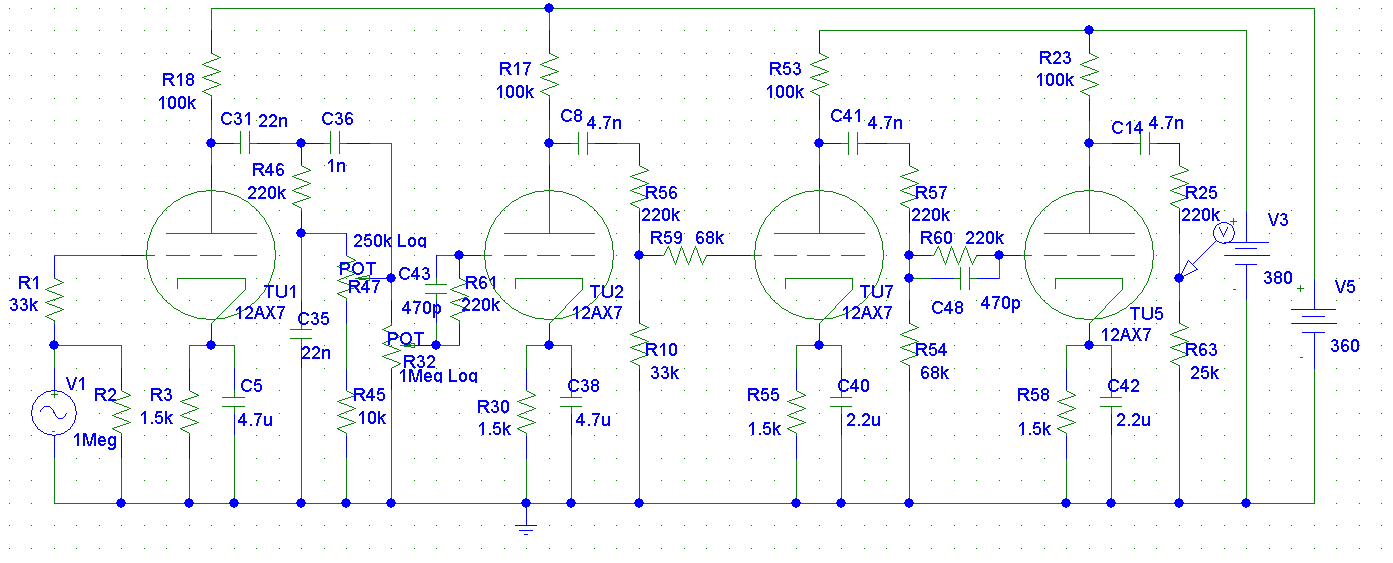

Innanzitutto ho eliminato R45, R46 e C36 (che valevano solo per il tono mono pot, anche se non sono sicuro di C36).
Il tonestack che ho utilizzato e' quello allegato (fra i pin 1 e 3 del pot dei bassi c'era un cap da 1n, ma l'ho eliminato perche' slabbrava troppo i bassi).
Lo schema di base e' allegato pure.
Le altre modifiche sono C5 e C31 (bypass catodo 1° e 2° stadio) a 22uF (per dare piu' spinta sui bassi), C31 a 4.7n.

- Il clean e' troppo medioso (problema che avevamo all'inizio), anche se su bassi e alti si riesce ad agire abbastanza bene e c'e' un bel range di regolazione;
- I medi non agiscono bene e non permettono il classico scoop;
- I bassi risultano slabbrati, soprattutto sul distorto (anche dopo aver tolto il cap di cui parlavo all'inizio dal tonestack);
- In generale suona troppo chiuso per i miei gusti, anche se so che questo tipo di suono puo' piacere, soprattutto per il blues. Questo problema sparisce tenendo i bassi a 0, il suono si apre ed esce bello cristallino (sia pulito che distorto). Potrebbe essere la res da 9k8 che impasta i bassi (anche se non penso dato che va a massa)?

I due cap da 22u mi sembrano un'esagerazione, ci credo che impasta!
Hai provato se con il classico controllo toni tipo marshall (o anche fender) il suono migliora?

R32, R45, R46, R47, C31, C35, C36 vanno eliminati. Togliendo C31 togli mediosità.
Prova a tenere C5 e C38 a 4u7.
Il bright sul volume dopo il tonestack l'hai messo?

Scusami, C31 e' rimasto ma e' da 4.7n.
Il bright non l'ho messo perche' e' abbastanza squillante, ha soltanto una "voce" un po' gutturale.
Probabilmente e' come dice Paolo, 22uF sono troppi e va a impastare i bassi e chiude i medi.
Sostituisco con due cap prima da 10uF e poi da 4.7uF e vi faccio sapere, e quando ho raggiunto una base perlomeno decente provo anche tutte le modifiche proposte da robi, tipo il partitore fra 3° e 4° stadio (in casa purtroppo non ho valori che si avvicinino un minimo a quelli) e il bright (secondo me non necessario).

C31 non ci vuole. Quello attuale è un tonestack plate loaded.
Re:Sviluppiamo un Preamp valvolare su DIYItalia?
Messaggio da Hades » 26/03/2009, 1:17
Infatti ho tolto C31 ed e' cambiata completamente la musica (gioco di parole  :arf2:).
Nel senso che ora i difetti palesi tipo il suono chiuso e i bassi slabbrati si sono ridotti almeno dell'80%, e ora rientrano nel semplice voicing del preamp.
I bassi non sono proprio secchi e compressi ma sono pastosi il giusto, il suono e' decisamente meno medioso e molto piu' aperto, ma ancora non si avvicina ad un suono dumble/two rock/mesa, ma piu' ad un marshall tipo jcm800.
Inoltre ho portato il cap di bypass catodico del primo stadio a 0.47uF e lasciato il bypass del secondo stadio a 22uF (per creare una specie di effetto deep sempre inserito), domani provo con due cap da 4.7uF sui primi due stadi per vedere se migliora ancora.
