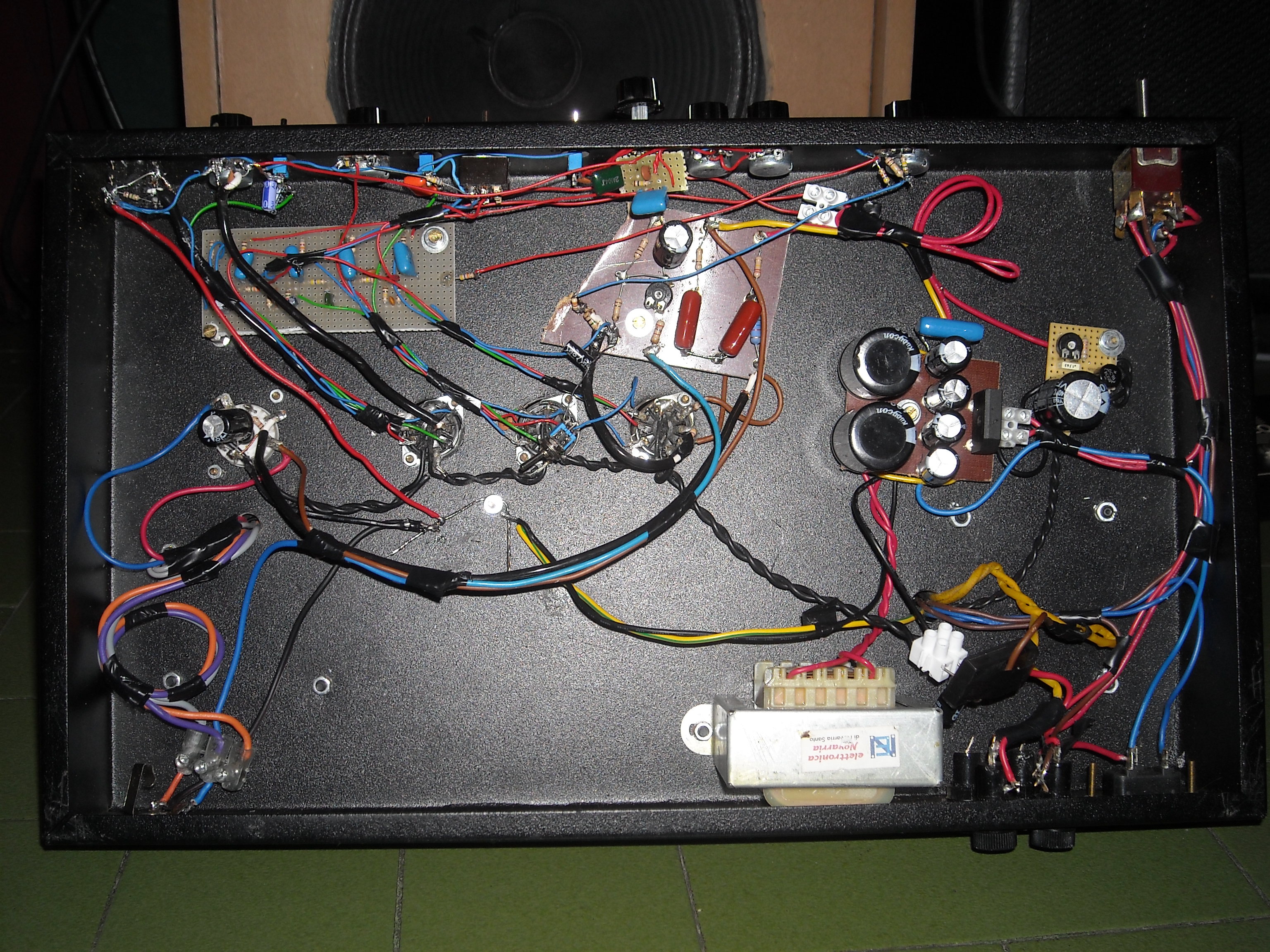

Allora.. ai tempi mi misi a costruire un ampli da zero sotto aiuto di luix e altri che per vari problemi usci veramente uno schifo..
Nel senso era un progetto fatto da zero che suonava nel clean piuttosto bene, e nel distorto piuttosto male.. direi dai controlli di tono piuttosto inusabili, cablati male.
Allora recentemente preso da raptus Diyico ho preso tutto segato la tutrret board a metà (ho lasciato solo il power amp)
e ho letteralmente sradicato tutto il pre, pot compresi.
Di base: di base c'è un Finalino a 12w con EL34 (con bias,master,presenza) che suona piuttosto caruccio, a parte il fatto di impazzire a volumi troppo alti, quindi è stato "Tirato per le briglie", per adesso.
c'è un alimentatore da 400v continui con Choke e alimentatore per i filamenti (tutti compresi la finale) in continua.
Il resto è stato debitamente sradicato via e accantonato per una prossima revisione.
Allora veniamo al pre di adesso: il pre è di base (la prima valvola) un fender (defenderizzato, nel senso che sono stati tagliati pesantemente i bassi), poi un tonestack veramente stravolto e inusuale nei valori con uno switch per tirare fuori piu o meno bassi, in stile fender fra il primo e il secondo triodo. Dopo una diramazione che porta da un lato all'ultimo triodo del pre, dall'altro a uno stadio di guadagno formato da due triodi con un "Doppio filtro fisso" che mi ha permesso di tirare il gain veramente alto e di mantenere i fischi a bada, senza sacrificare gli alti.
I controlli sono  GAIN1+BOOST ,GAIN2+BOOST, lo switch per i Bassi e i tre controlli toni + il master e il selettore per includere o no lo stadio di guadagno aggiuntivo.
Diciamo di essere alla versione 0.1 perchè ha dei problemini sul finale, come detto prima, e dei bassi veramente troppo troppo spinti nei primi due triodi che impastano terribilmente in alcuni casi.
Lo schema per adesso è Privè  :ok_1: anche perchè l'ho fatto a mano e il pre non è pronto, quindi l'edizione sarà successiva..

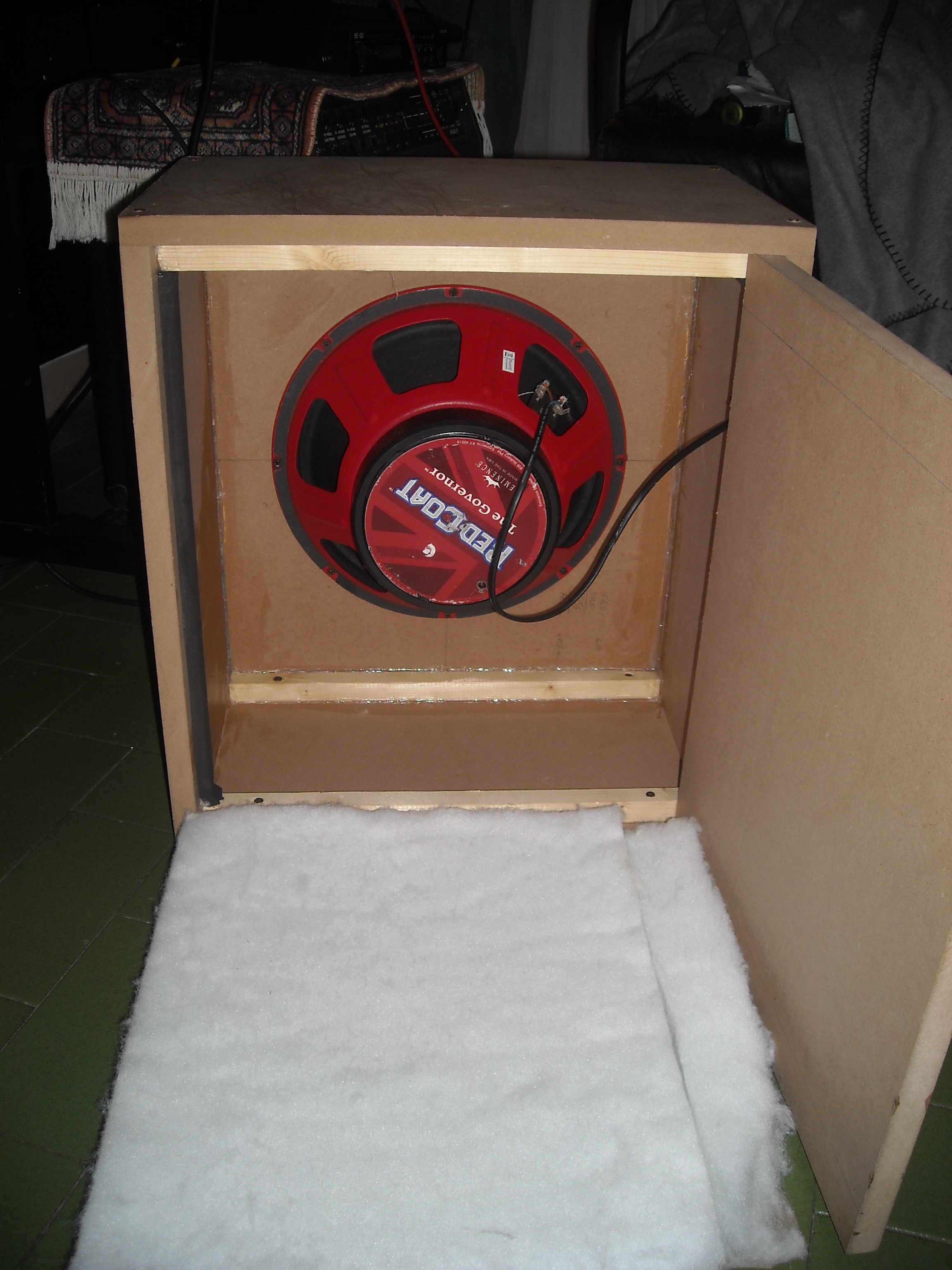

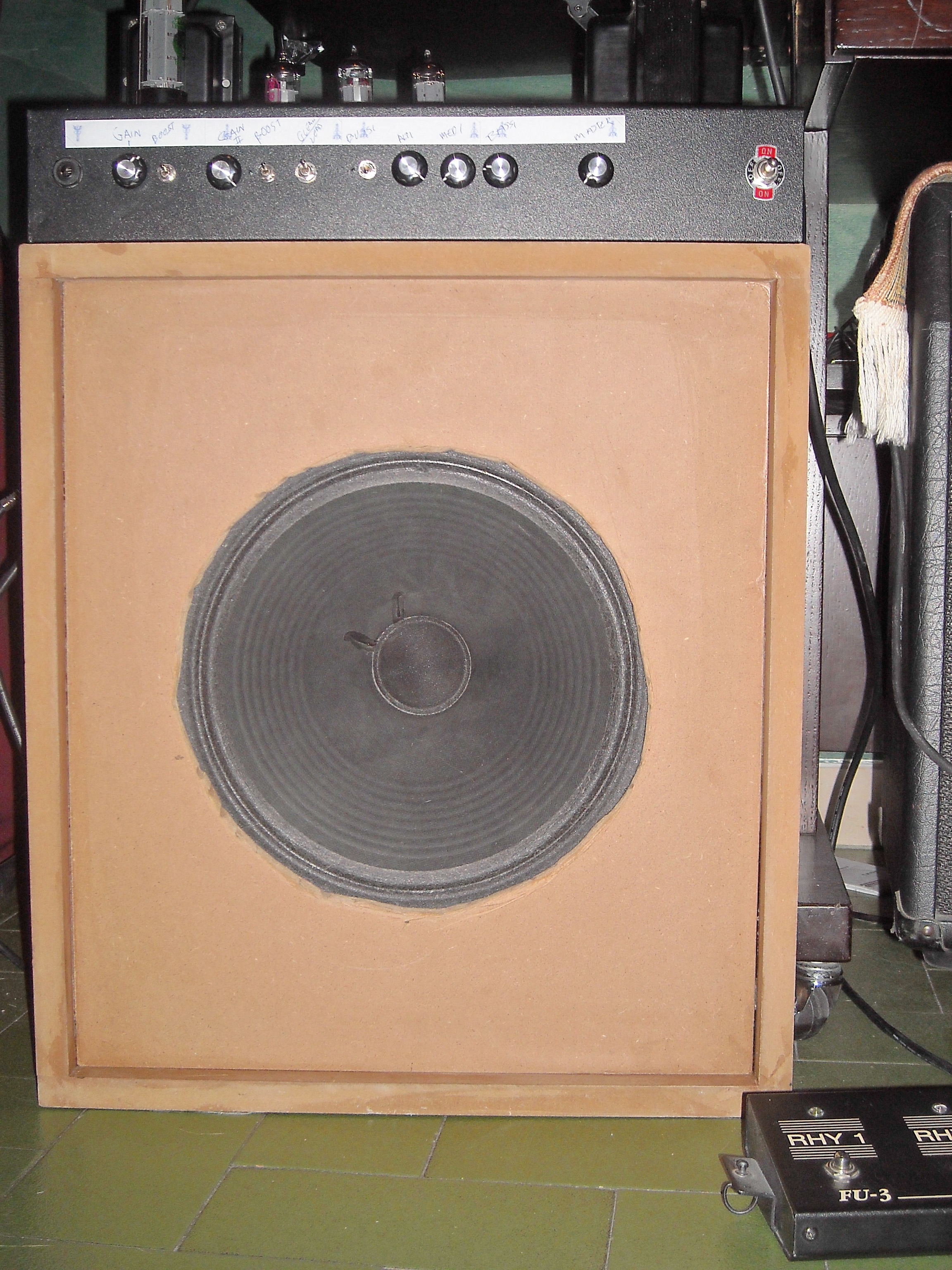

Per la registrazione è stata usata la mia cassa fatta alla CDC (blablabla Di Cane) che monta un Eminence The Governor 12" a 75W che mi piace..non avendo un seghetto da traforo ho fatto il buco a trapanate :lol1:

La cosa che mi sorprende nella parte più distorta è un eccesso di medio basse, piuttosto che di basse, sembra di sentire il Jackhammer (il distorsore superspinto Marshall).
Quelle frequenze sono belle nelle parti overdrive o poco più spinte, fino agli Acdc diciamo, poi bisognerebbe asciugare un pò.
Ovviamente parliamo solo della mia opinione.
Per risolvere potresti mettere un bel condensatore tipo da 47nF orange drop sul catodo di una tra le prime valvole di preamp, così avresti qualcosa in più in termini di alte e non far risaltare quelle frequenze che rendono tutto troppo untuoso.
Oppure puoi mettere lo stesso cond solo nella parte che ti interessa.
Immagino tu sappia meglio di me che ingrandendo quel cond fai passare più medio basse e poi più basse e ti diventa il suono più marshalloso.
Concludo con la cassa, se la riempi di lana di vetro ti spalma il suono, se invece togli la lana di vetro e ci lasci solo la moquette a coprire il legno enfatizzi la fondamentale, nel tuo caso dovrebbe essere attorno agli 85Hz.
Con la fondamentale a palla ed il cond su un catodo dovresti avere un suono secco da metallo allo stato brado, se è quello che ti interessa...

Guardo sono daccordo con te sui bassi... sono veramente seccanti. sto lavorando gia su questo fatto. Nella parte "Triodo di Gain" il doppio filtro ha un taglio fortissimo sulle frequenze sotto i 1000 Hz e uno piu sbloccato da quella frequenza in su (notare che fino a 1000hz ha una pendenza, da li in poi un altra)
Ma devo veramente smazzare i bassi, mi danno molto molto fastidio.. Probabilmente disattivando i boost nel distorto ci guadagno in bassi.. adesso devo un po approfondire la dinamica del tutto.. e mettere un po di automazioni sul channel switching... per non parlare del layout..

Uhm comunque a quanto pare la preponderanza di bassi è data dal tonestack... sto lavorando un po su quello e vorrei dare uno scoop incredibile sui medi..
A parte questo. Secondo voi il riverbero su un oggetto del genere è inutile?
Re:Work In Progress- FMK1
Messaggio da Hades » 28/04/2009, 0:25
Il tonestack e' un immenso gigantesco filtro, se c'e' un problema nel "voicing" dell'ampli quello e il posto in cui guardare per primo.
Oppure potresti controllare i condensatori di bypass catodico, se il valore e' troppo alto (>10uF) e' probabile che i bassi comincino a gonfiare troppo il suono.
Per lo scoop sui medi usa una resistenza di slope da 100k.
