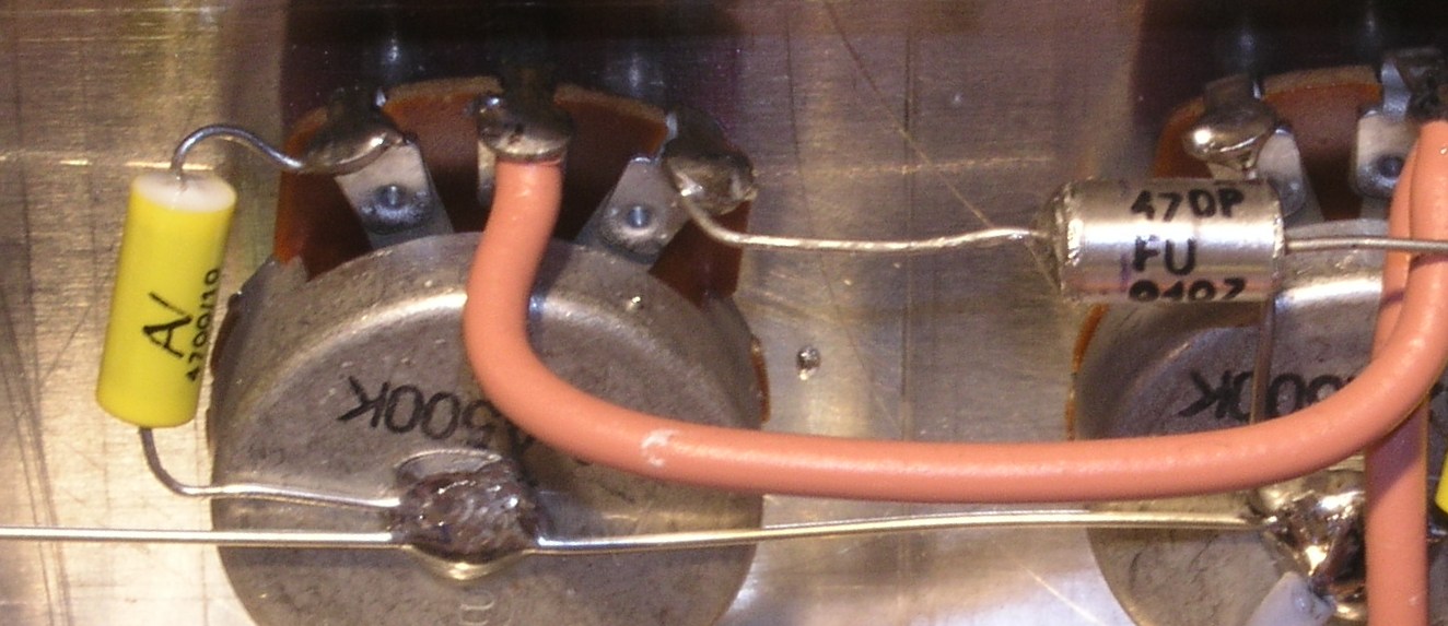

Ciao a tutti,
sapete dirmi che tipo e marca sono questi due condensatori?
Quello giallo è da 4n7 e dovrebbe essere in film poliestere ma non capisco la marca.
Quello grigio è da 470p, ma cos'è un carta olio per caso?

Il primo da 4n7 potrebbe essere questo di marca Mallory:
http://www.musikding.de/product_info.ph ... -630V.html
Sono ancora alla ricerca del secondo XD sto scrivendo da scuola
EDIT: o questo
http://www.banzaieffects.com/Nichiden-Audio-c-520.html sempre per quello giallo
per quello grigio sono in alto male forse questo?
http://www.banzaieffects.com/Styroflex-c-827.html

Il giallo è un Arcotronic MKP 4n7 e dalle dimensioni suppongo 630V. Ne ho una valanga.
L'altro è un aluminium foil da 470p. Su che ampli lo hai montato?

robi ha scritto: Il giallo è un Arcotronic MKP 4n7 e dalle dimensioni suppongo 630V. Ne ho una valanga.
Ottimo! me ne servirebbero 2 da 4n7 e uno da 10n... me li vendi?
Non l'ho montato io, sono quelli che monta Marshall nella reissue del 18watt.
Sto sperimentando varie combinazioni di condensatori (tra cui anche dei mustard), ho trovato delle foto del reissue originale, e vedo che questi qui sono diversi da quelli montati sulla basetta (che sono dei roedestein). Il 470p è invece il controllo di tono. Io ho montato un mica argentata da 500p.

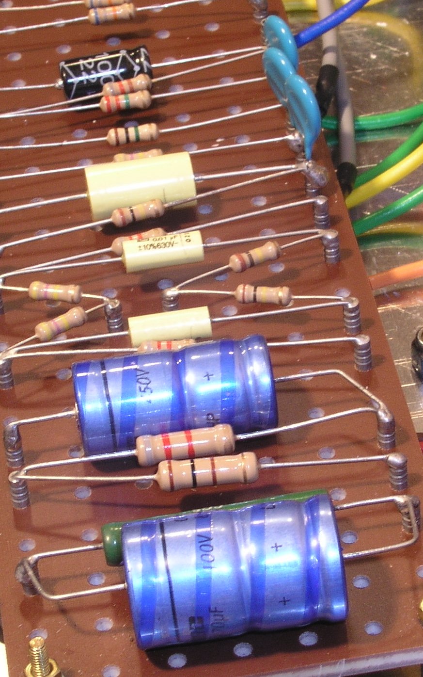

Dato che ci sono approfitterei per altre due cosette:
1) il condensatore sul catodo del pre (quello nero in foto), da progetto dovrebbe essere 50u, ma dalla foto sembrerebbe 22u. Secondo voi è effettivamente da 22u?
2) il condensatore sul catodo delle finali (quello azzurro piu grosso in foto), secondo la vostra esperienza che valore ha? Da progetto dovrebbe essere 470u 50v, ma quello che ho io è decisamente piu piccolo, ancorche della stesso modello. Per avere un confronto quello piu piccolo azzurro in foto è un 16u 450volt.
3) il progetto originale monta come resistenza sul catodo delle finali una 130ohm, ma la reissue marshall monta una da 91ohm (quel tubo verde nascosto dal condensatore). Perche' tale scelta?
grazie mille a tutti
ciao!

Messaggio da Seabiscuit » 08/06/2009, 16:34
SCUSATE... ECCO LA FOTO!
Messaggi: 9756
Re:Che condensatori sono ?
Messaggio da robi » 08/06/2009, 18:09
Fidati, monta i 1813 che son meglio per quelle sonorità!
Sì, è da 22u ed è più che sufficiente!
Al posto del SM monterei un ceramico, ma son gusti.
La resistenza cambia la polarizzazione verso bias più caldi (o hanno abbassato la tensione?), il condensatore in parallelo è 470u 100V, e dal colore direi che è della BC components. L'altro cap da 16u 450V è il filtro dell'anodica.

Messaggio da Seabiscuit » 09/06/2009, 10:55
robi ha scritto: Fidati, monta i 1813 che son meglio per quelle sonorità!
Grazie Robi, sei molto gentile.
Anziche i 1813 credo che montero i mustard
Nella plexi ho messo il ceramico anziche il silvermica e in effetti mi piece di piu. Provero il ceramico anche nel 18watt.
Non credo abbiano abbassato la tensione nel reissue. Misurando il mio ho 10,5 di tensione sul catodo contro gli 11.5 di standard: magari faccio una prova con una res da 100 ohm anziche 130

Messaggio da Hades » 13/06/2009, 8:52
Il Mica e' molto tagliente mentre il ceramico e' piu' "smooth"... Anche io preferisco i ceramici nel tonestack, posso alzare gli alti senza paura di trapanarmi le orecchie...
Messaggi: 9756
Messaggio da robi » 16/06/2009, 1:25
i mica mi piacciono sui puliti per dare quella presenza sugli alti che pochi altri caps hanno.
i ceramici hanno quella ruvidità sui medioalti che è splendida per i crunch.
