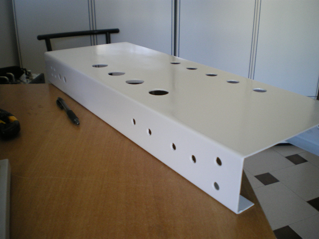

Messaggio da ARMAS » 08/07/2009, 17:54
bo!!!!
ora rivedo la teoria valvolare!!!!
per ora una domanda operativa
ho dovuto dismettere due pc
e ho recuperato una serie di cavi con questa dicitura
awm 1007 18awg vw-1 300v
dite che possono essere sufficienti per i caglaggi dei cavi?
ora due foto nelle quali si vede il profilo che ho recuperato in officina
