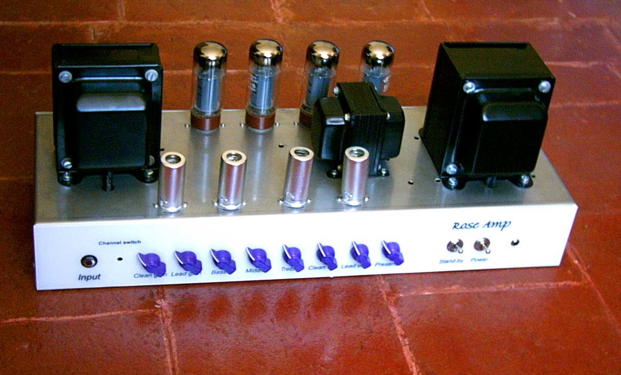

Sono belli tosti e spingono da paura. Tanto per farti vedere l'impatto che hanno sulla testata:

spero di non essere linciato...è il primo progetto:
Schema
che ne pensate?
mi son dimenticato un dettaglio: in serie al R29 ci andrebbe un trimmer per regolare il bias.
(e visto che siamo in fase di esperimenti ho aggiunto un po di diodi tra il secondo e il terzo triodo per vedere cosa ottengo. al limite, a toglierli ci vogliono 2 secondi...)
Ultima modifica di Peppazzz91 il 24/07/2009, 17:02, modificato 1 volta in totale.
Re:Progetto assurdo
Messaggio da robi » 25/07/2009, 15:46
consiglio pratico: come primo schema copia qualcosa di già esistente, e poi provi a modificarlo segnandoti cosa cambia in ogni punto.  :bye1:
